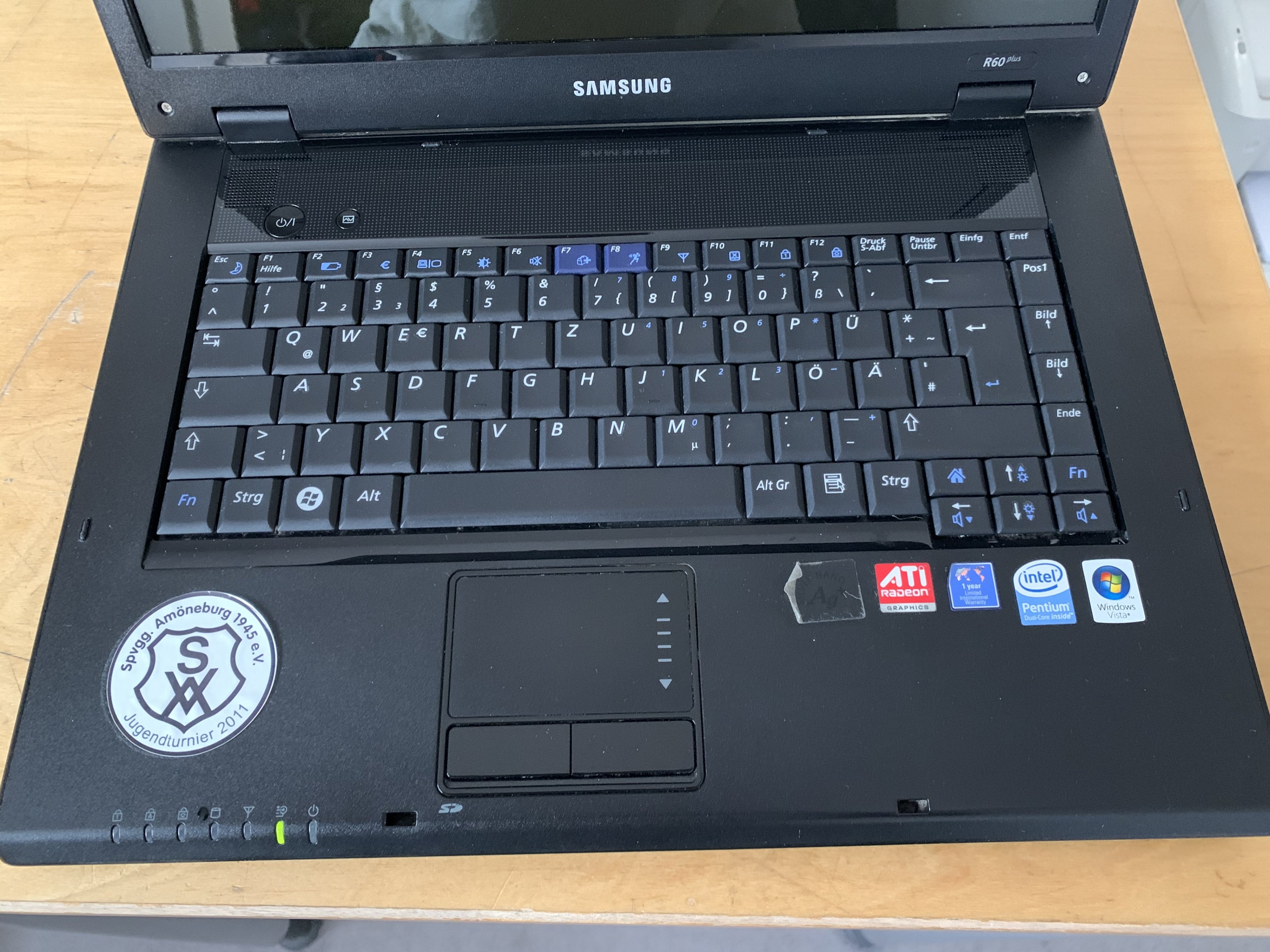

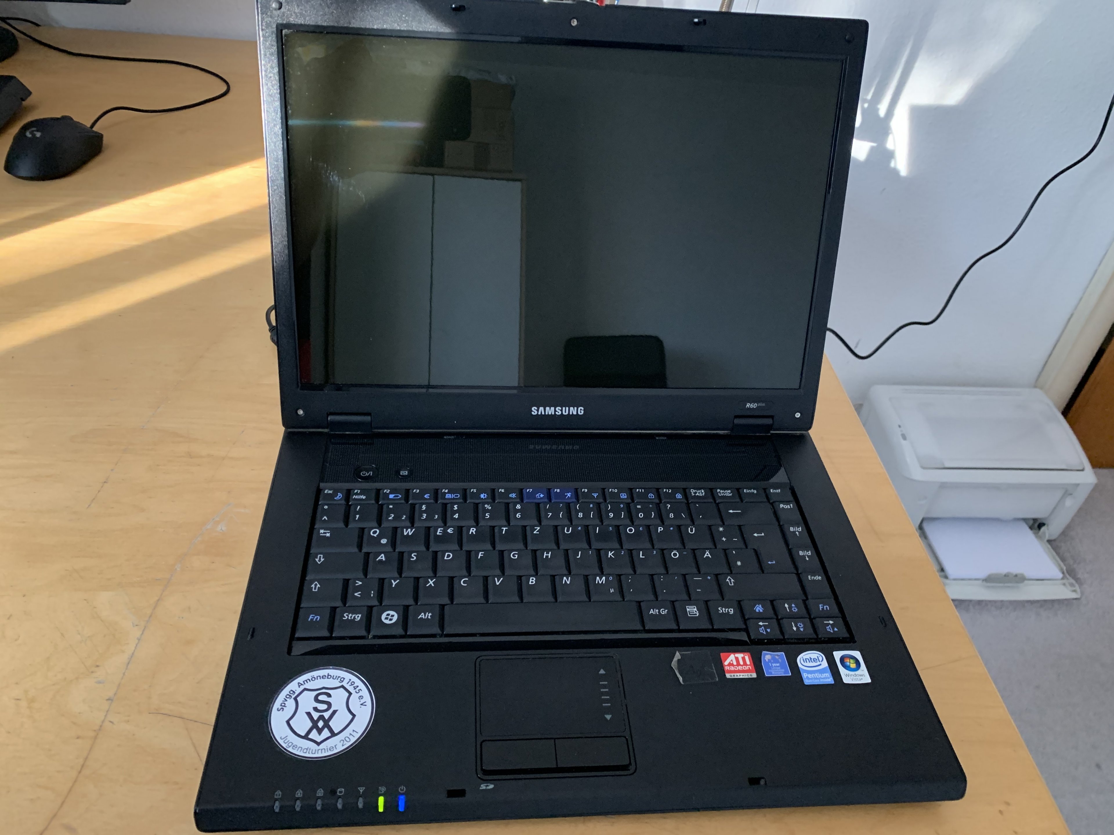

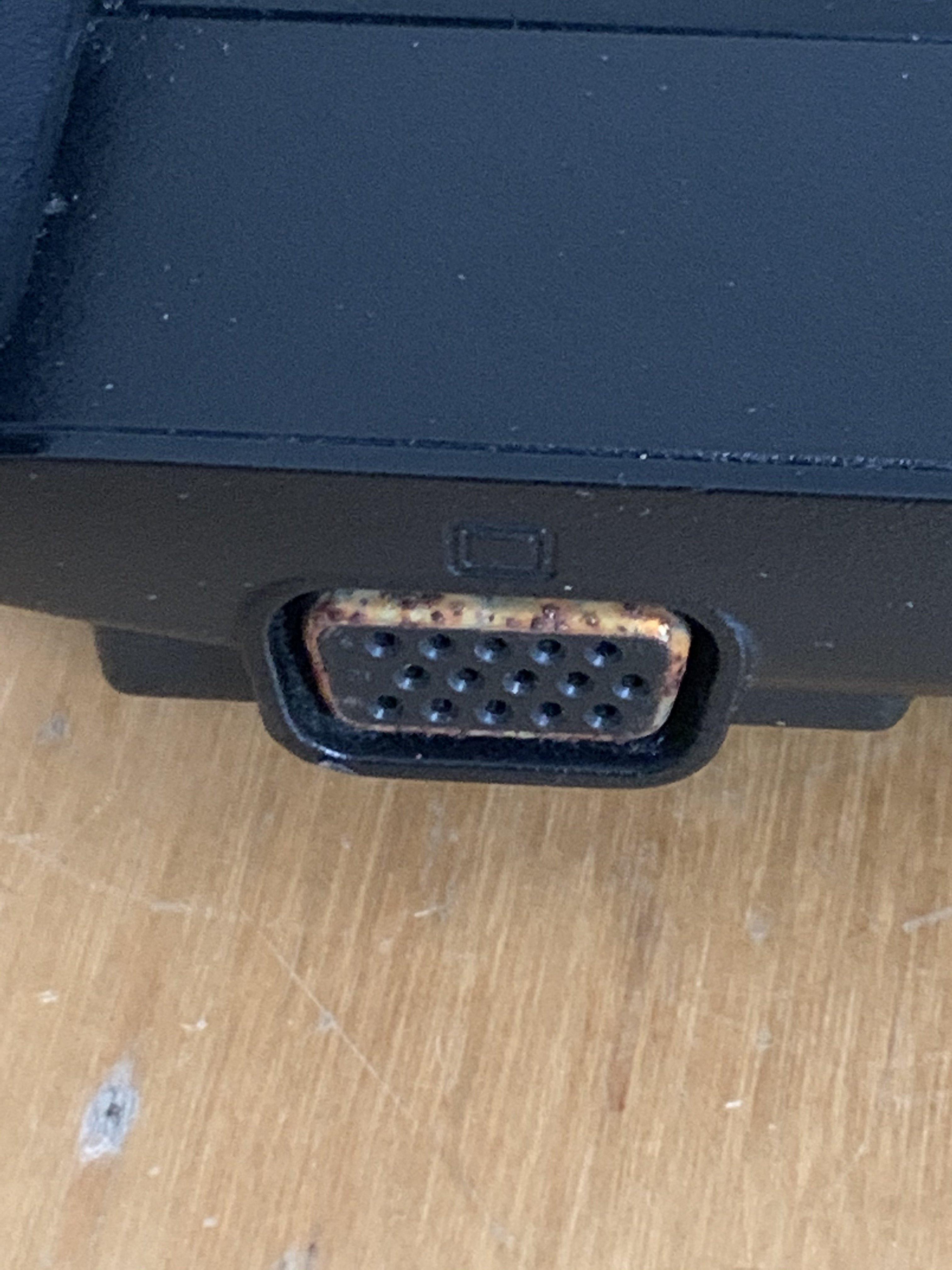

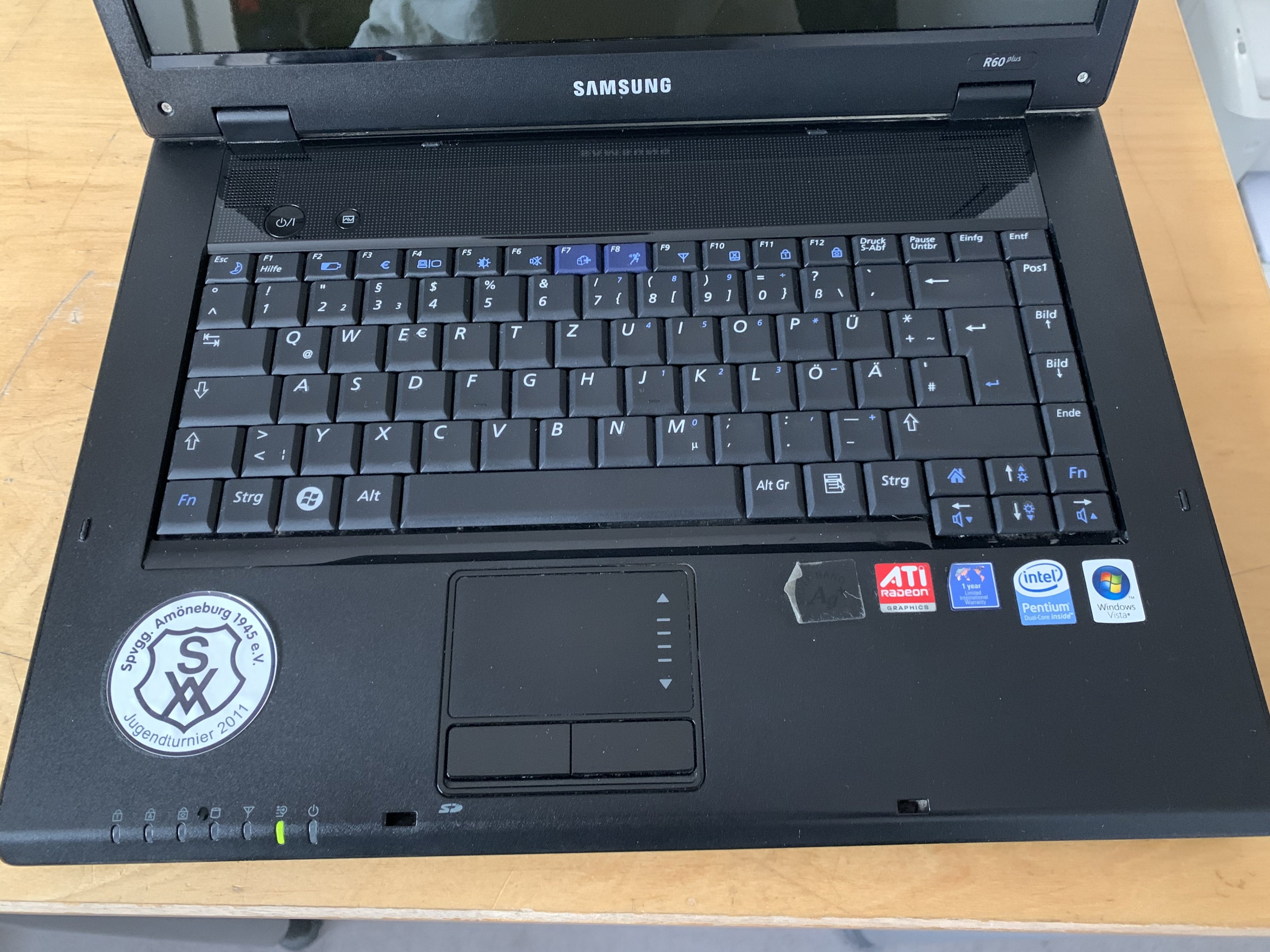

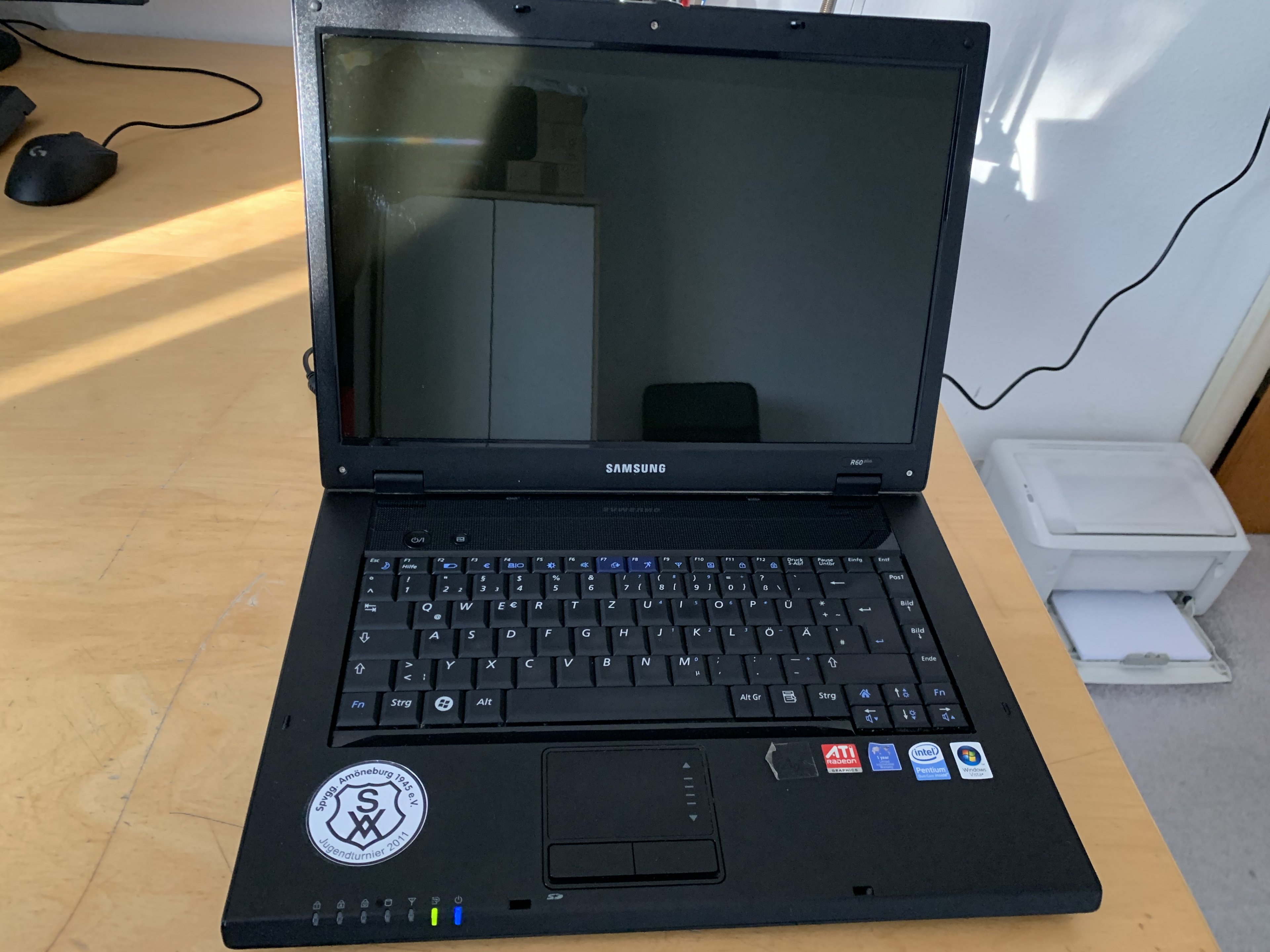

ich habe dieses Notebook vom Freund erhalten, ich soll drüber schauen ob ich es irgendwie in Betrieb nehmen kann.
Es handelt sich um ein Samsung R60 Plus Notebook,
es lässt sich einschalten und man hört die Festplatte, Lüfter und nach paar Sekunden ein booten.
Leider bleibt der Bildschirm schwarz.
Versucht habe ich bis jetzt ohne Erfolg:
Mit der FN - Taste und F4, F5, F6 , und alle anderen Tasten damit das Display angeht
Im eingeschalteten Betrieb, den Bildschirm nach vorne und hinten und seitlich bewegt um einen Wackelkontakt auszuschließen.
Akku entfernt und nur mit dem Netzteil betrieben

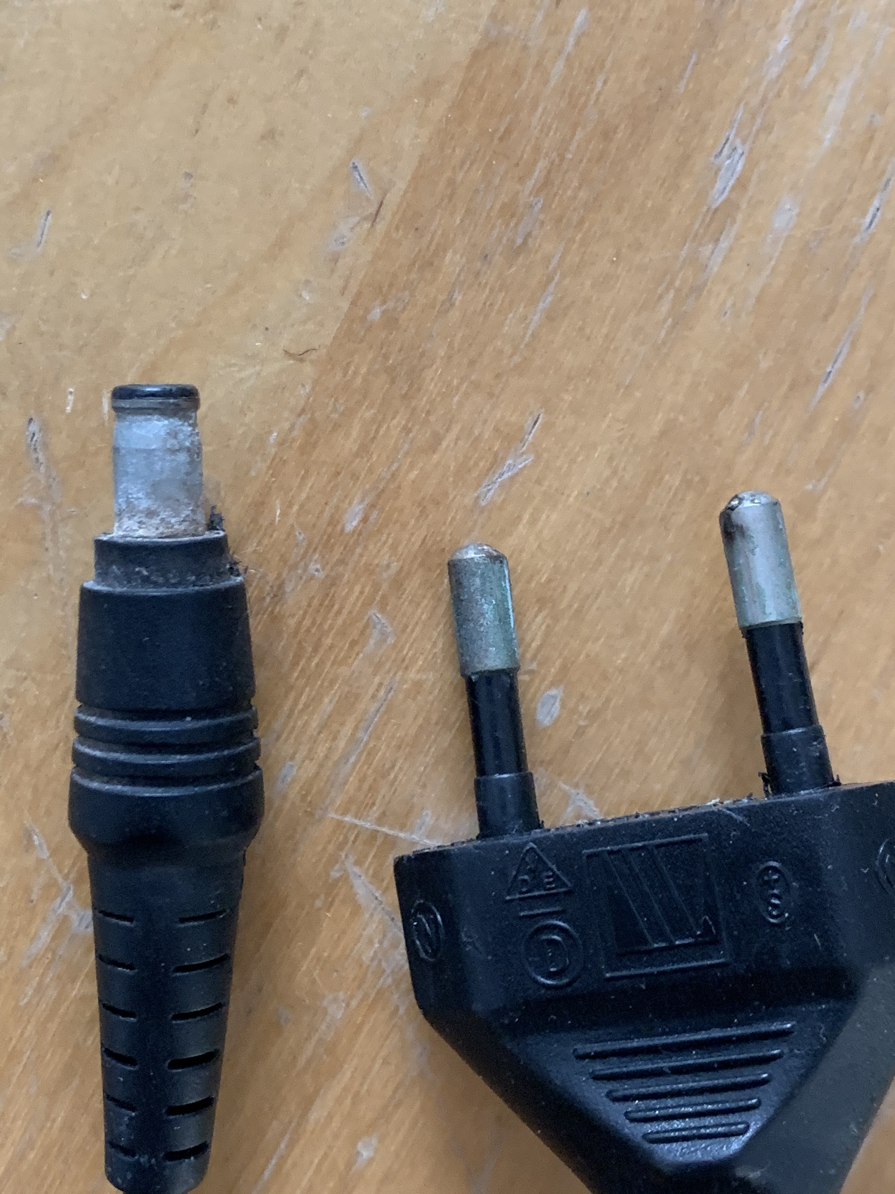

Neuen Netzteil gekauft und damit ausprobiert

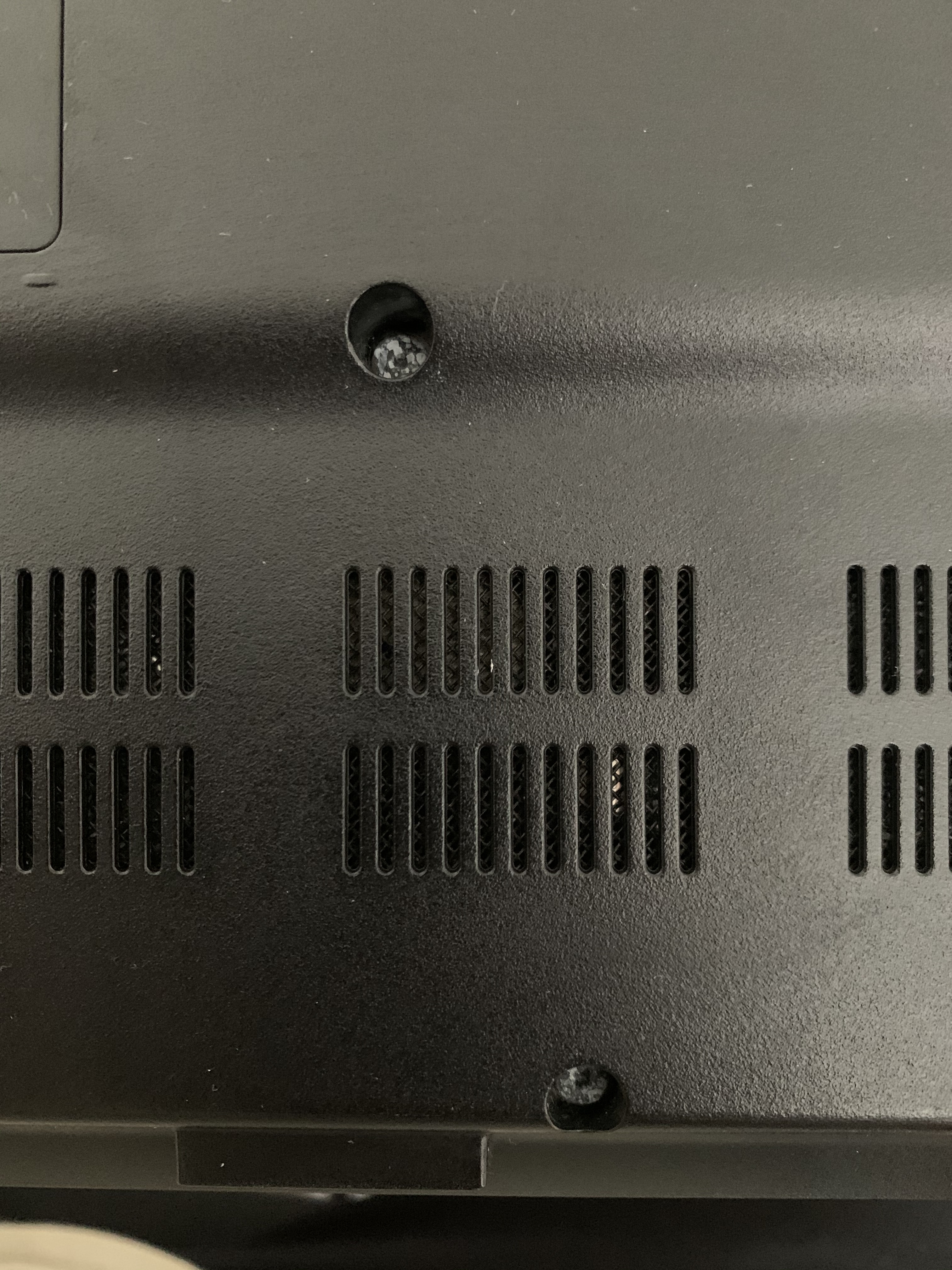

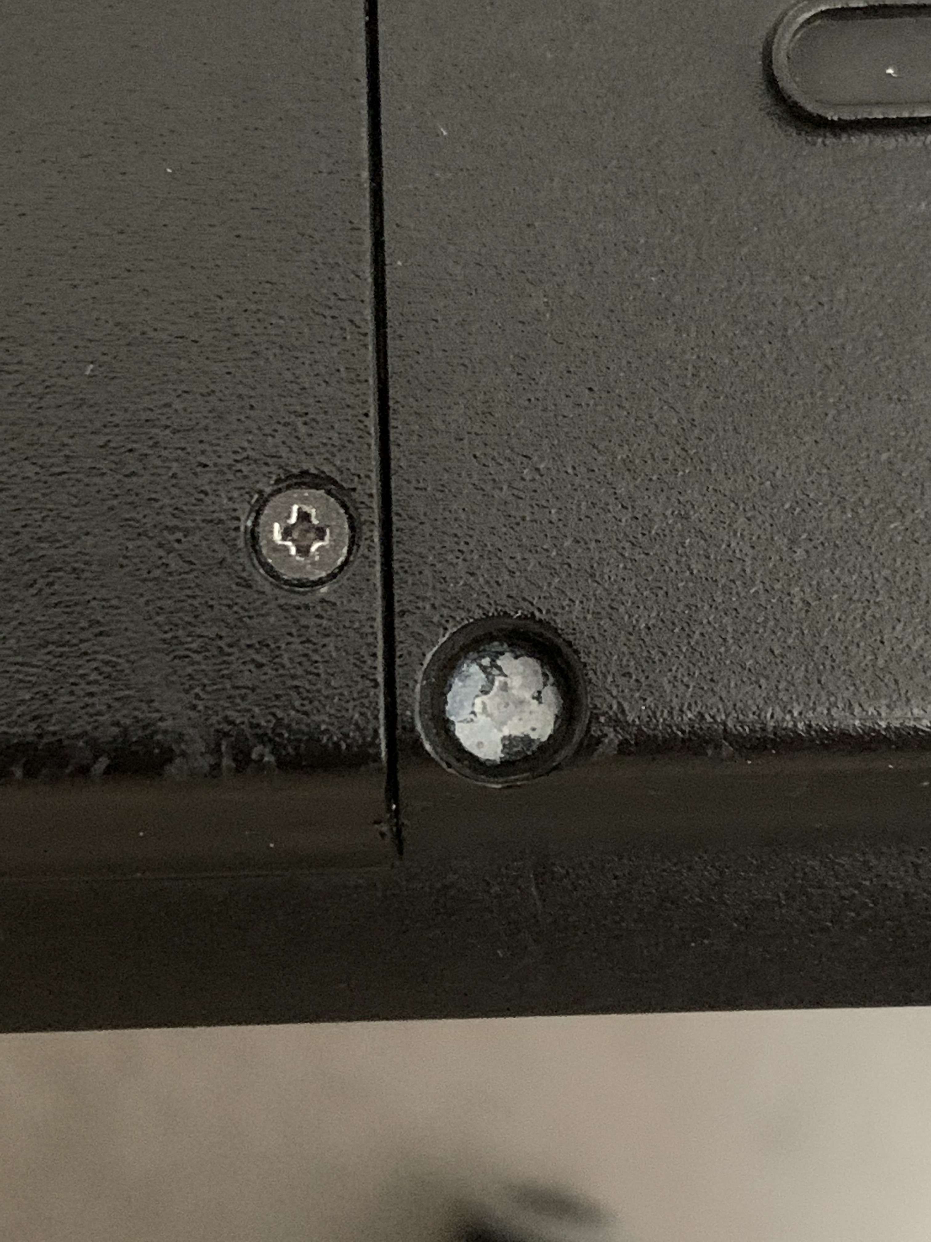

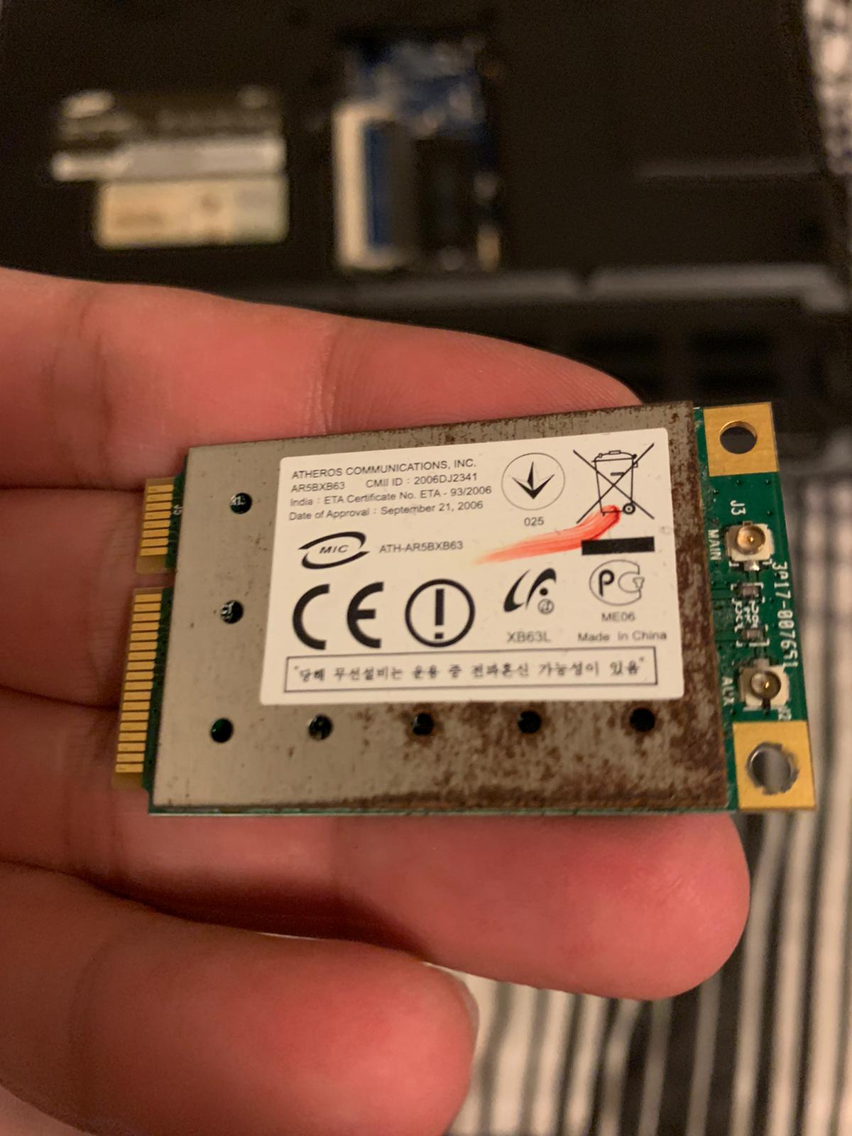

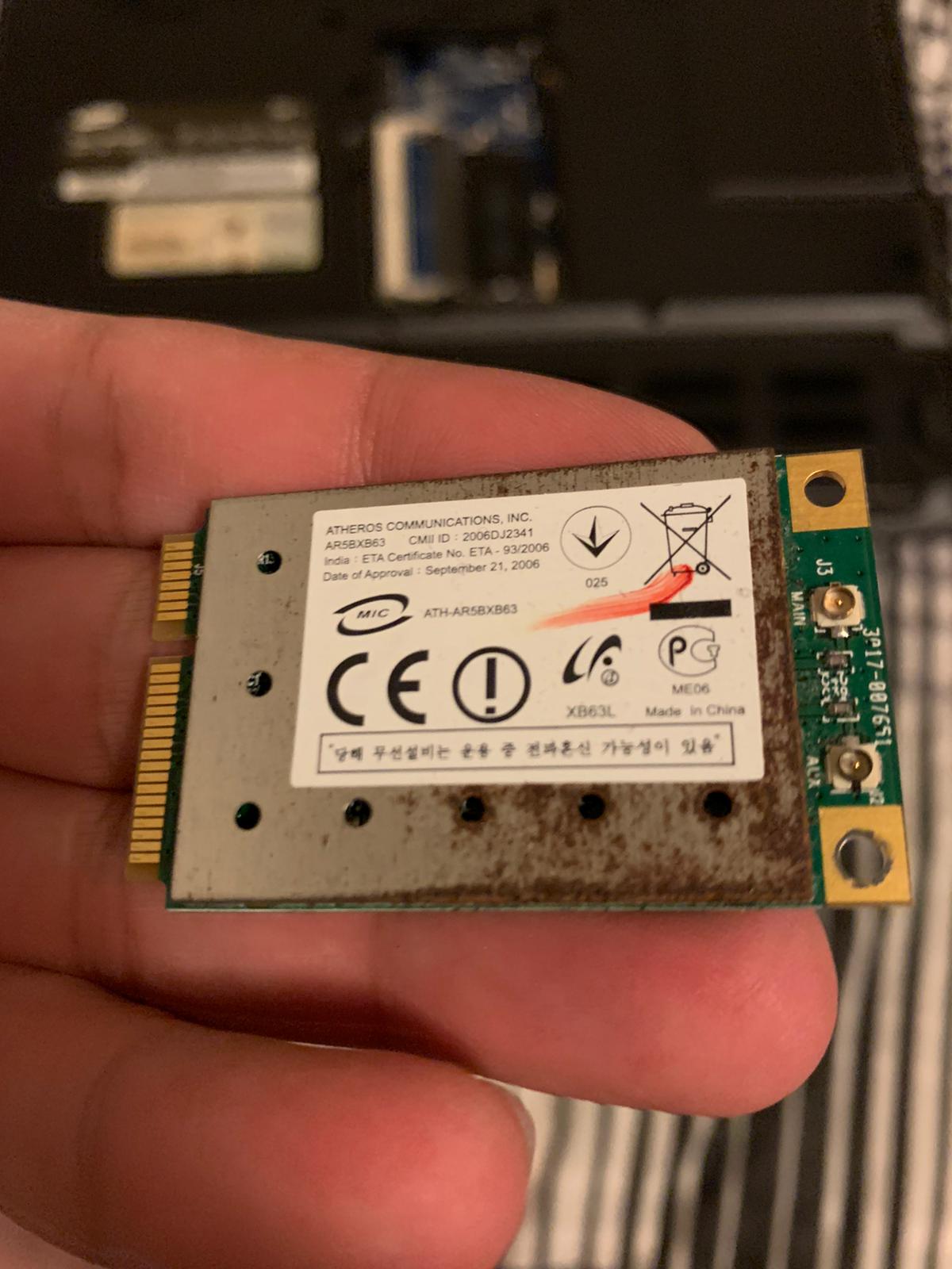

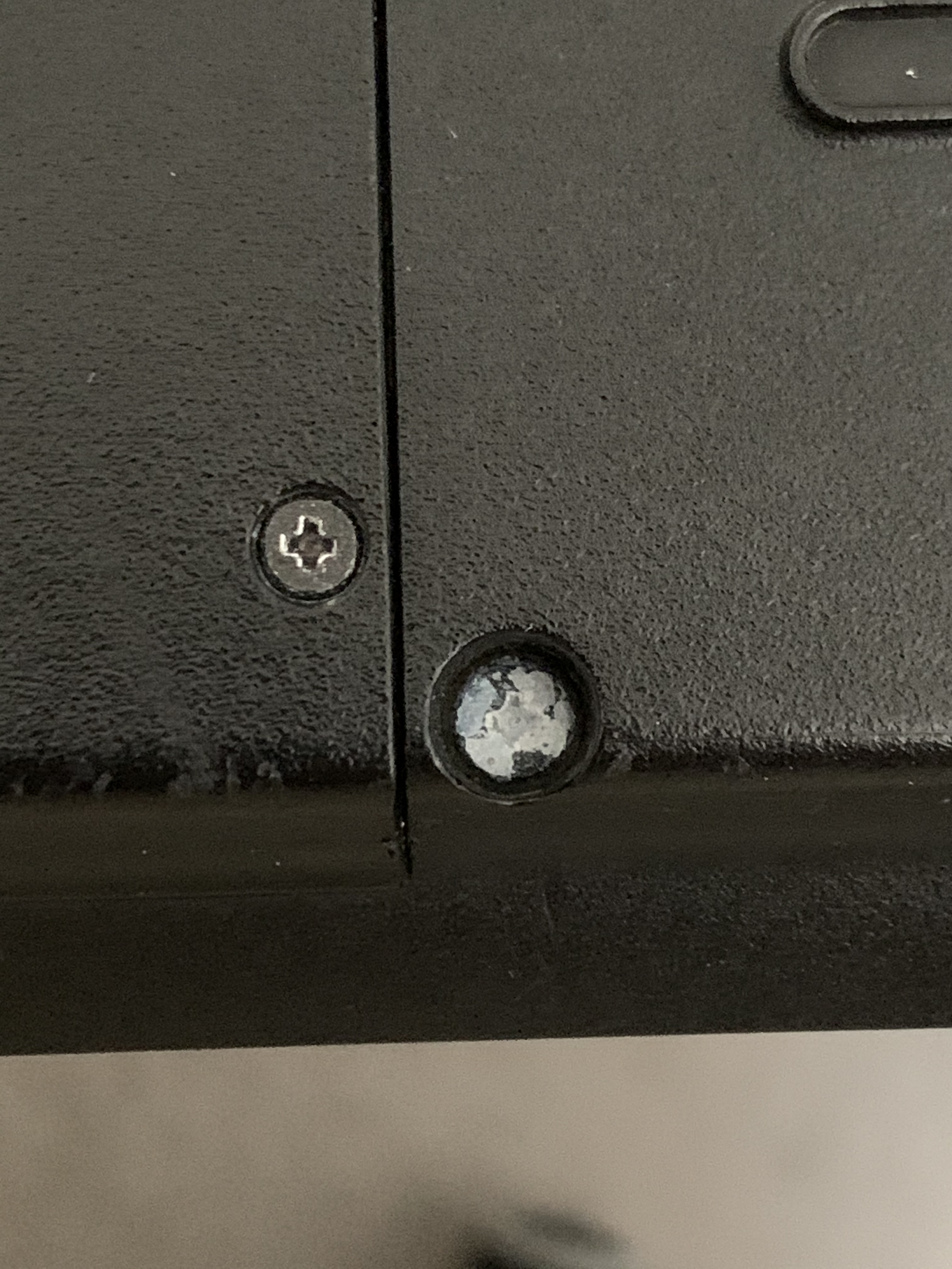

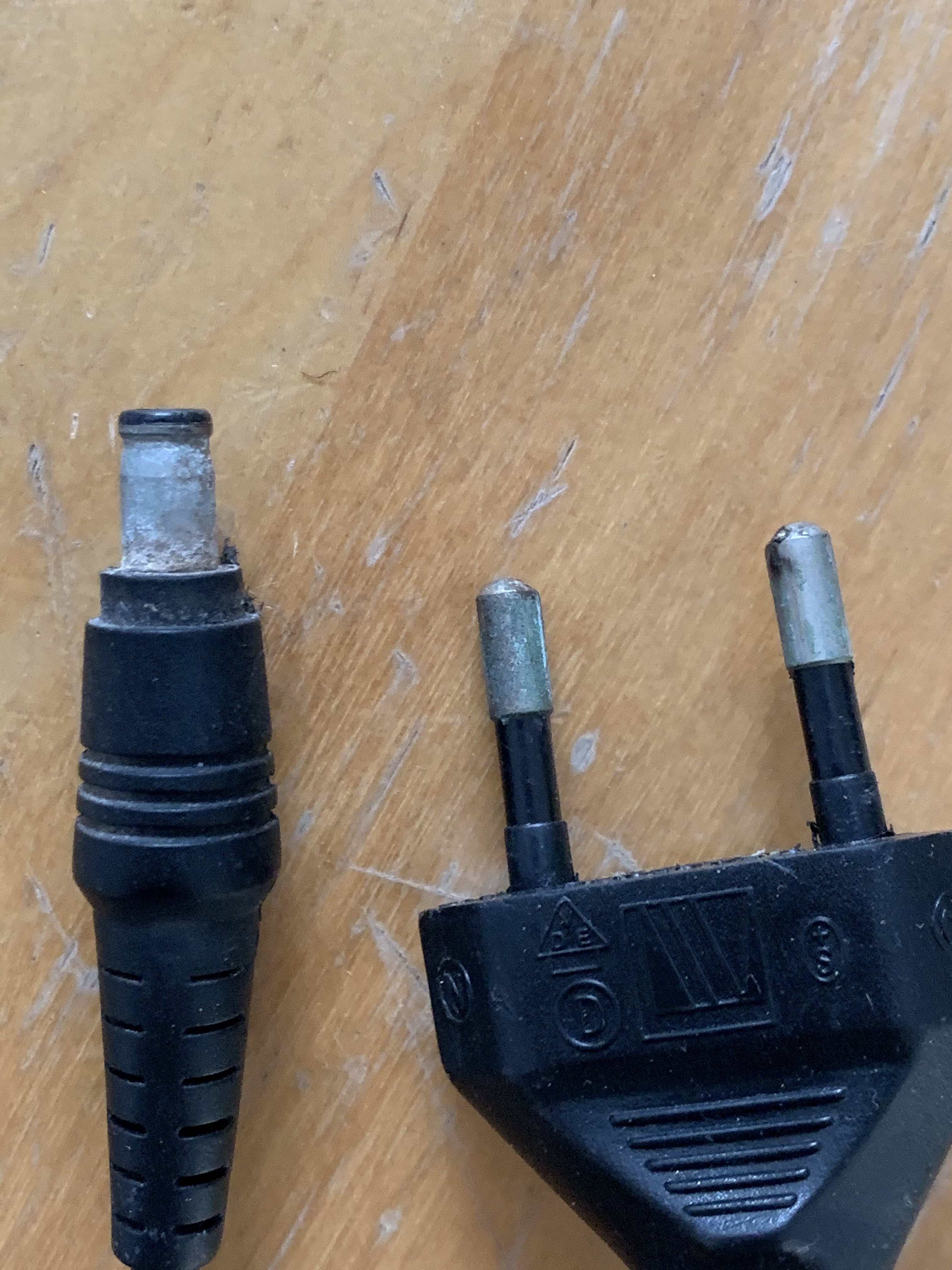

Kann es sein, dass das Gerät einen Wasserschaden hatte? Wie würdet ihr die Bilder aufnehmen?
Nun überlege mir, einen HDMI auf VGA Kabel zu besorgen um das Gerät mit einem externen Monitor zu verbinden,
würde es überhaupt klappen wenn ich im Notebook gar nicht ins Betriebssystem komme?
Was kann ich selbst noch versuchen ohne zum Fachmann zu gehen und viel Geld dafür auszugeben, da das Gerät
nicht mehr viel Wert ist.
Danke im voraus.

Wasserschaden..... Aufmachen und auseinander bauen, nachschauen.... Dann sieht man mehr...
Reaktionen: Hurricane91
So Korrodiert wie alles ist, ist es ein Wasserschaden oder es stand irgendwo in ner sehr feuchten Gegend.
Das Gerät ist eher was für den Schrott, da lohnt es sich nicht mehr überhaupt was zu machen
Hurricane91 schrieb:
HDMI auf VGA Kabel
Gibt es übrigens nicht so in dem Sinn, da HDMI rein digital ist und VGA rein analog, du bräuchtest da eher ein Konverter, der die Signale umwandelt

ich hab grade das selbe notebook von einem bekannten. ich denke ich hab es gelöst. scheint wohl eine krankheit bei dem modell zu sein. das ist bei mir der "sensor" der erkennt ob das display auf oder zu geklappt ist. versuch mal das notebook ganz normal zu starten und dann sofort das display zuklappen. und nach ca 10 sekunden wieder aufklappen. so funktioniert es bei mir. bin jetzt auf der suche. wo was genau da nicht stimmt. eventuell ist ein "gegenstück magnet" oder sowas etwas verschoben oder kp. vielleicht weiß jemand wie die technik bei dem funktioniert usw
Danke für den Tipp, das Gerät wurde bereits weitergegeben.
