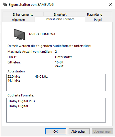

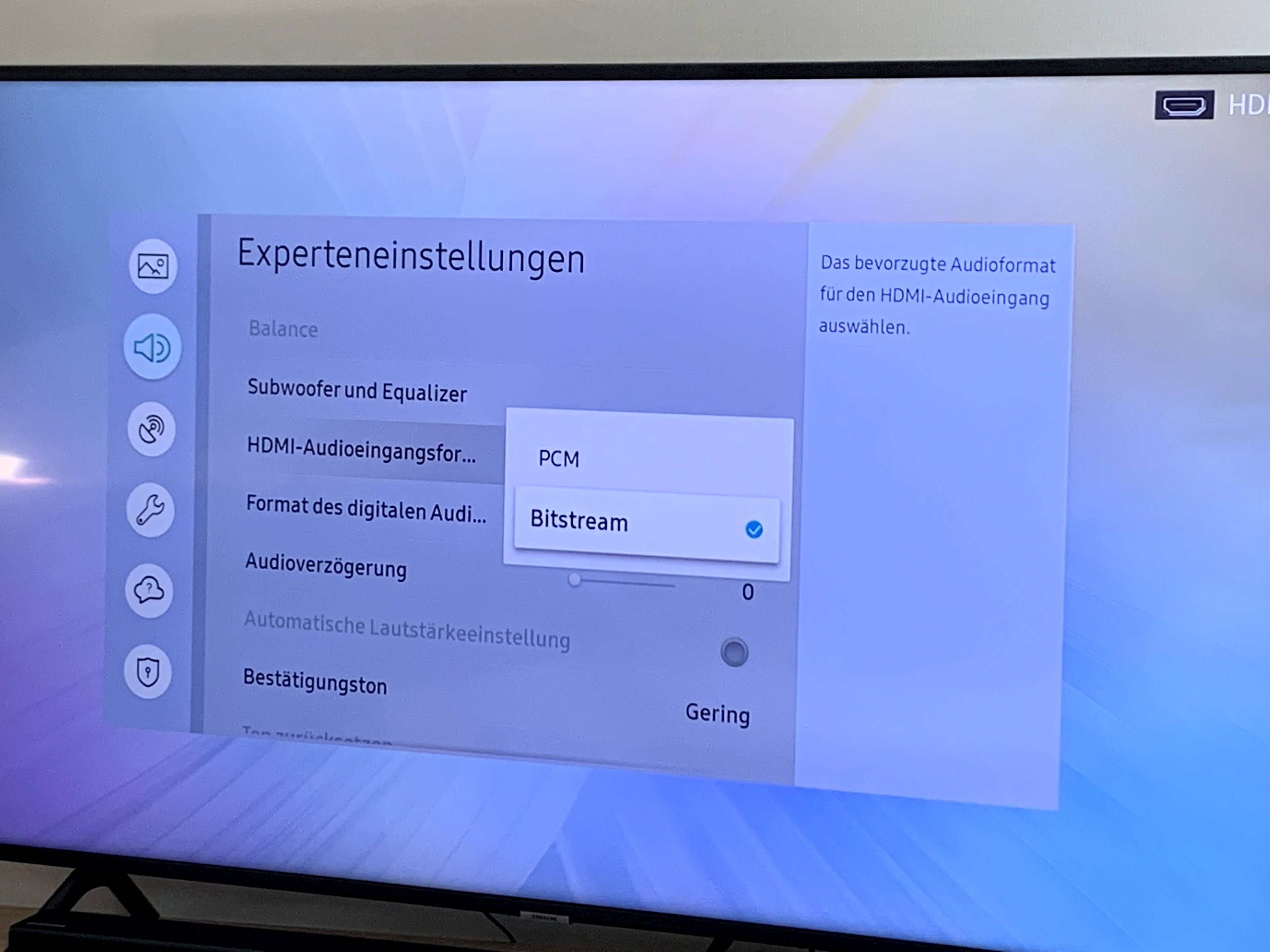

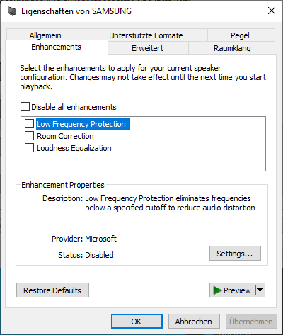

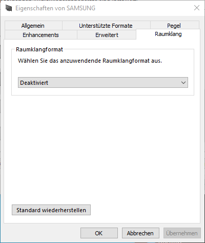

Das Modell ist UE55NU7170. SPDIF hab ich nicht gefunden. Die Soundbar ist das Model M450.
Reaktionen: Tanzmusikus

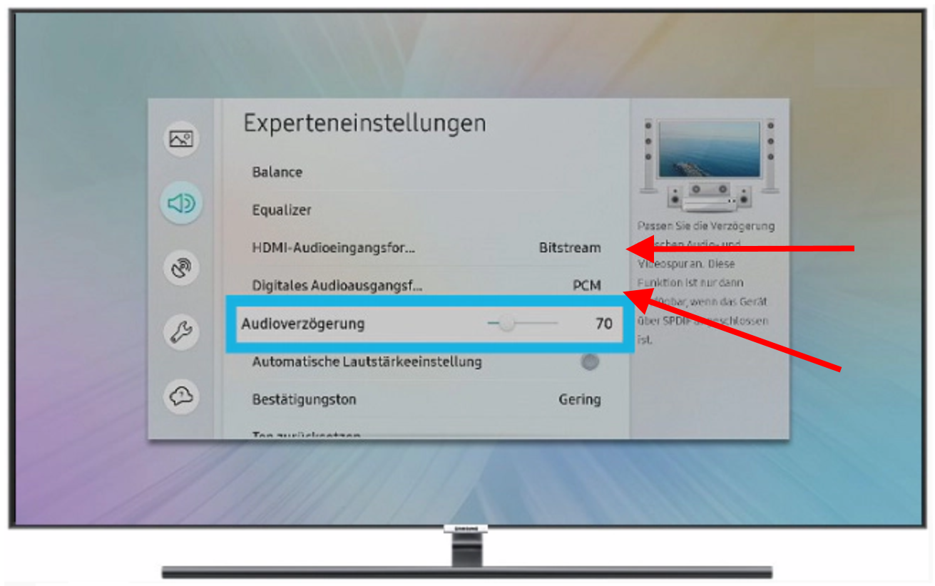

Schau mal hier im letzten Bild ist auch die entsprechende Audio-Ausgabe-Einstellung zu finden:
https://www.samsung.com/de/support/tv-audio-video/smart-tv-audioverzoegerungen-synchronisieren/
HDMI-Audioeingangsformat -> was ist da möglich? -> Passthrough oder PCM Stereo 2.0, falls möglich.
Digitales Audioausgangsformat -> was ist da möglich? -> PCM sollte passen. Bitstream/Dolby wäre toll.
Bitte poste mal, was bei beiden Einstellungen möglich ist!

Die Option "Audioverzögerung" sollte auch noch wichtig sein, damit Du Ton+Bild vom PC synchronisieren kannst.

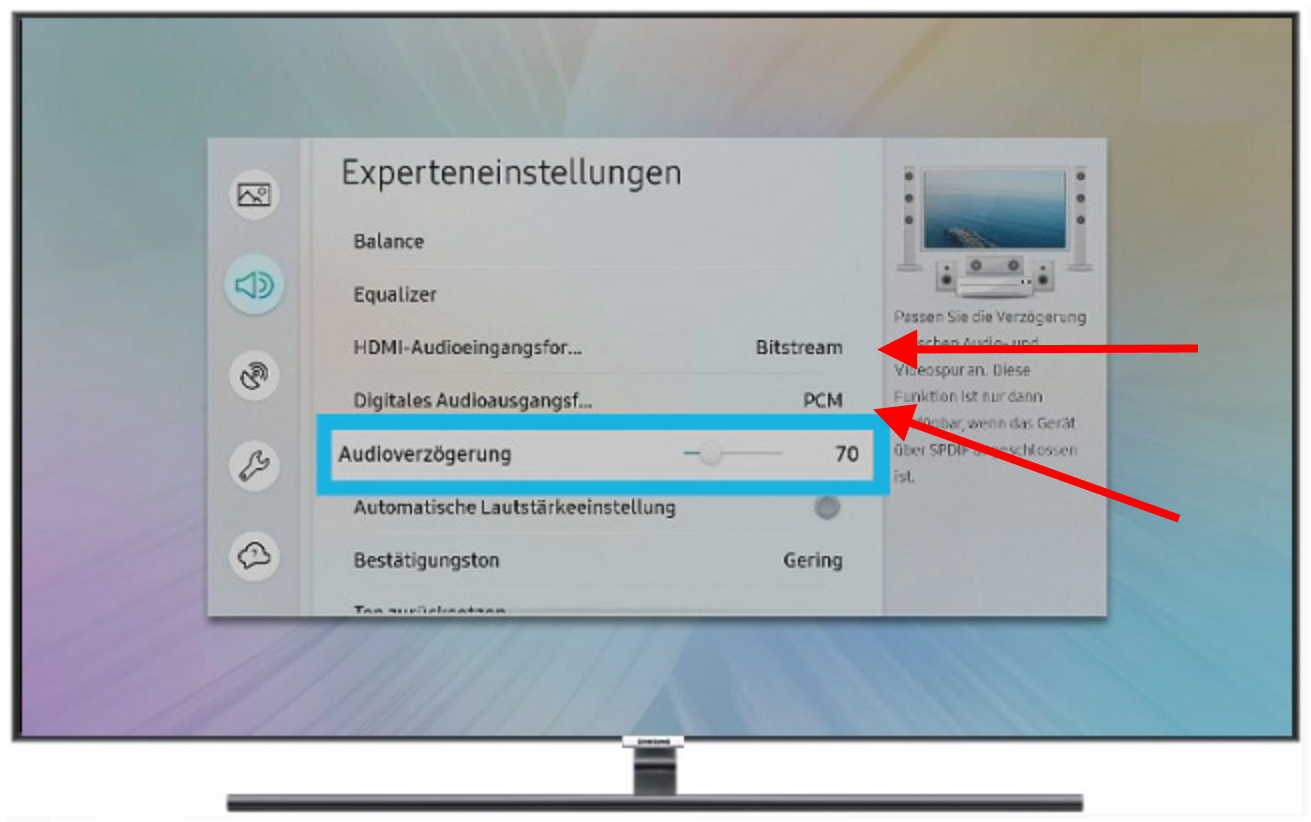

aTom4ce schrieb:
Ich kann nur PCM auswählen bei Beidem.
Okay, das macht es ein bisschen klarer bzw. grenzt das Fehlerbild ein.
Ich vermute, dass der TV nur Bitstream-Signale per ARC an die Soundbar weitergeben kann.
Scheinbar nimmt die Soundbar kein PCM bar an. Das ist sonderbar.
