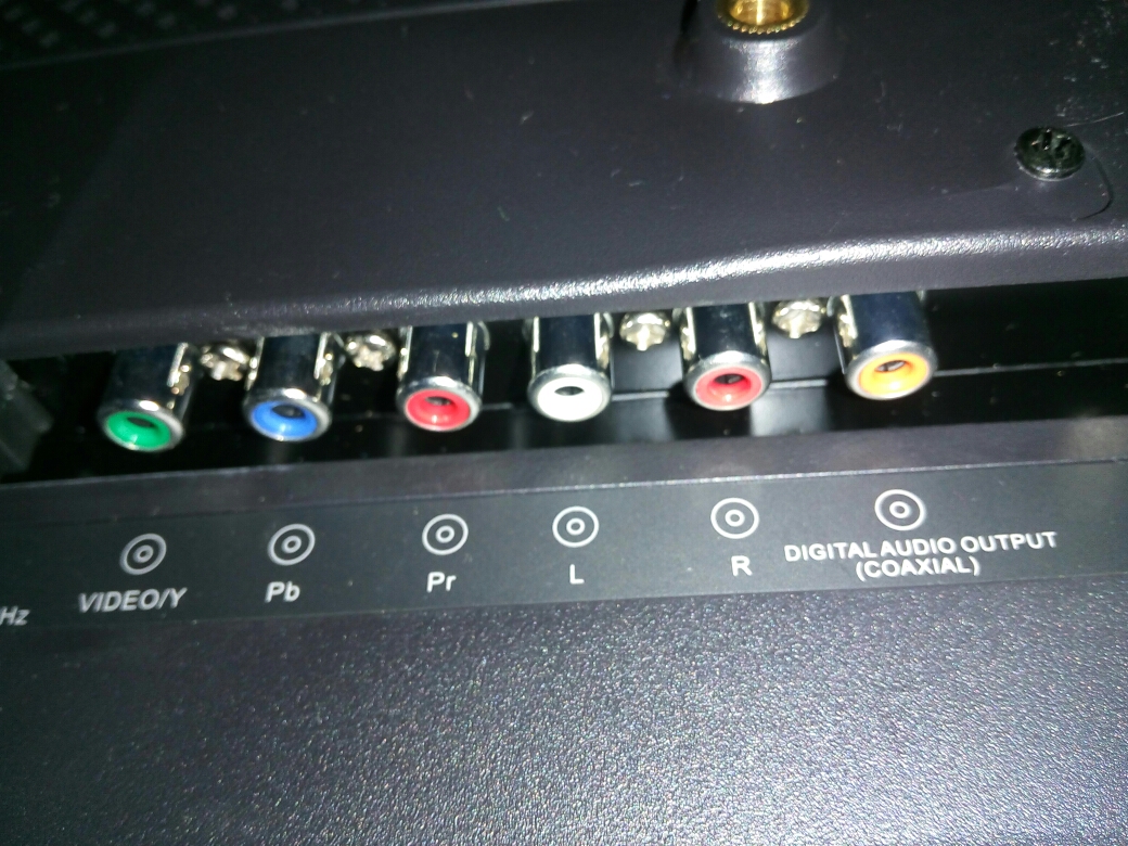

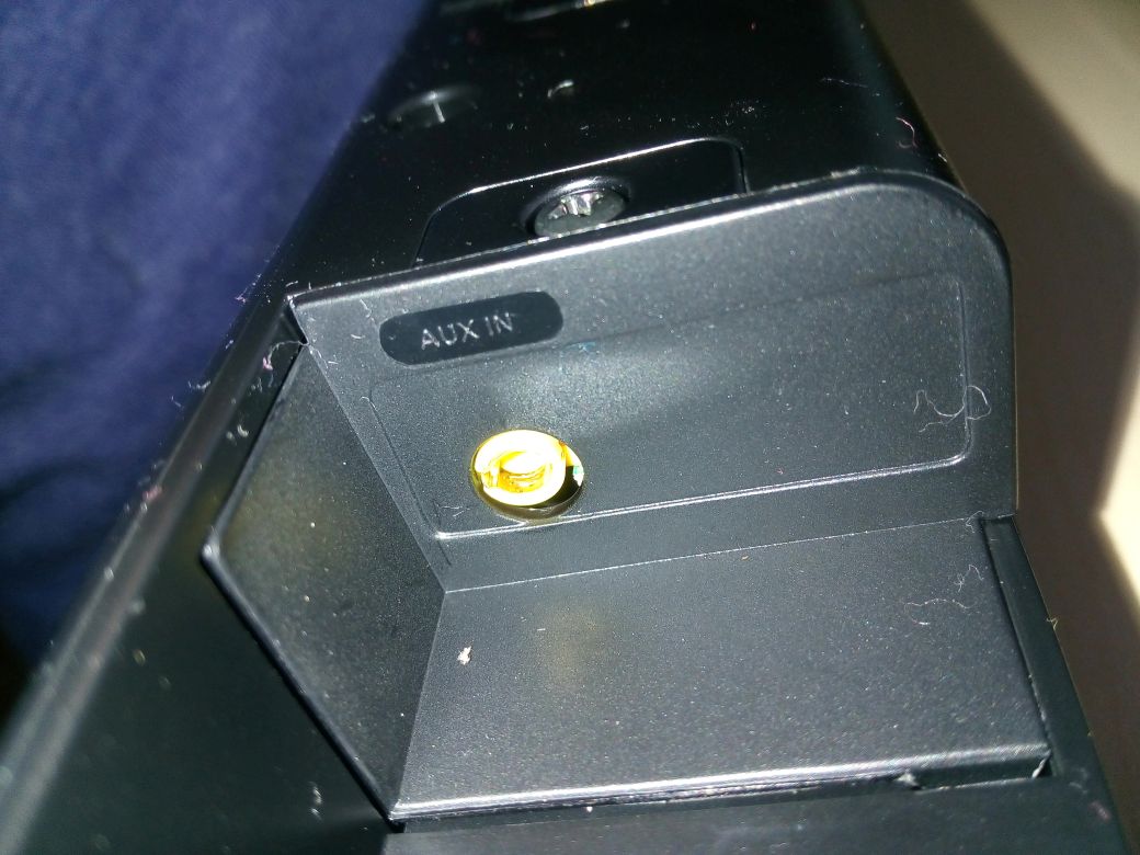

hier Foto von TV Ausgängen und der Soundbar Eingang.
Das Kabel welches ich gekauft habe passt zwar, aber kein Signal (Thomson Klinken-Kabel stereo 3,5-mm-Stecker - 3,5 mm-Stecker).
TV: tv.jpg
SB: sb.jpg
Welches Kabel benötige ich?
Danke für eure Hilfe.
Thomas
am besten du tauscht die Soundbar um, diese hat einen Optical Digitalen Eingang der Fernseher hat aber einen Koaxialen Digitalausgang.
So währe die beste Lösung eine Soundbar mit Koaxialen Digitaleingang.
Die anderen Anschlüsse beim Fernseher bis auf den Kopfhörerausgang sind Eingänge.
Wenn du beim Klinken-Kabel bleiben möchtest, musst du beim Fernseher mal darauf achten das es auch der Kopfhörerausgang ist, da es wahrscheinlich auch noch eine Klinkenbuchse für den PC-Eingang gibt und das ist dann wieder ein Eingang.
An der Soundbar musst du natürlich dann noch den richtigen Eingang wählen, beim Fernseher gehen wohl die internen Lautsprecher aus, sobald du in den Kopfhörerausgang das Kabel gesteckt hast. Vielleicht gibt es auch hier im Menü des Fernsehers noch eine Einstellmöglichkeit.

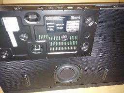

Schonmal den "Subwoofer" der LG-Soundbar gesehen? Von unten sieht das Teil so aus:
Scheint also ein "gigantischer" 10cm-Bass zu sein.
In der Front dürften max. 2"-Speaker werkeln, mehr gibt die Bauhöhe nicht her.
Das Onkyo-Set von Cokocool spielt da wirklich sowohl klanglich als auch beim Bass in einer anderen Liga (auch wenn es kein extremes Tiefbassmonster ist mit seinem 16cm-Chassis) und hat in den Anschlüssen und Möglichkeiten deutlich mehr zu bieten.

Nein, konnte keinen Kopfhöhrerausgang finden. Bin auch unglücklich mit der Bar vor dem Fernseher. Auch scheint das Kabel nicht zu passen. Will was mit HDMI. Evtlbauch 2 Boxen. Danke für die Hilfen. comtom123
Vorsicht, direkt neben VGA ist ein Eingang, der Kopfhörer-Anschluss ist neben HDMI1 (Anschluss No. 11).
