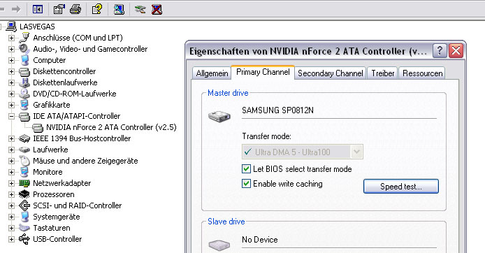

hallo alle miteinander,
meine festplatte wird nur als dma 100 erkannt, obwohl sie laut hersteller 133-dma-kompatibel ist. mein mainboard ist das epox 8rda3+. neuestes bios-updates und die neuesten nforce-treiber sind auch installiert (4.27 incl. der ide-treiber). eine andere maxtor udma 133 festplatte wird richtig als 133er erkannt.
messwerte unter hd tach 3:
random access: 13,6 ms
cpu utilization: 4%
average read: 50,5 MB/s
burst speed: 89,5
ich schicke mal einen screenshot des gerätemanagers mit! in der transfer mode liste kann ich lediglich udma 100 als beste performance auswählen. vielleicht weiß ja jemand eine lösungsmöglichkeit oder hat das gleiche "problem".

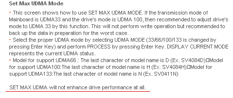

danke für den tipp!
ich hab`mir gerade die anleitung durchgelesen - bringt tatsächlich keinen performancegewinn. daher werde ich das tool doch nicht verwenden! ist ja auch egal, was angezeigt wird.
vielen dank

Abgesehen von der Sinnhaftigkeit der Umstellung, stellt sich die Frage, ob das BIOS überhaupt die Option UDMA 6 hergibt.
Und wenn nicht, müßte im Controllermenü die Option "Let BIOS select transfer mode" deaktiviert werden -> Screenshot.
