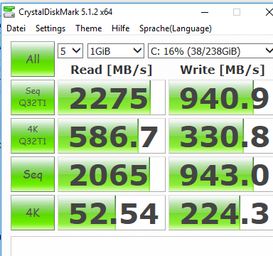

Der Windows-Start (nach BIOS-Initialisierung bis Desktop) dauert etwa 23 Sekunden -- im Vergleich: meine alte Intenso-SATA-SSD benötigt 24 Sekunden.
Es handelt sich im ein frisch installiertes Windows 10 mit Samsung-NVMe-Treibern installiert.
Mainboard: X99-A II (aktuellste BIOS-Version)
CPU: Core i7-6800K
Die Benchmarkergebnisse liegen übrigens im normalen Bereich.
