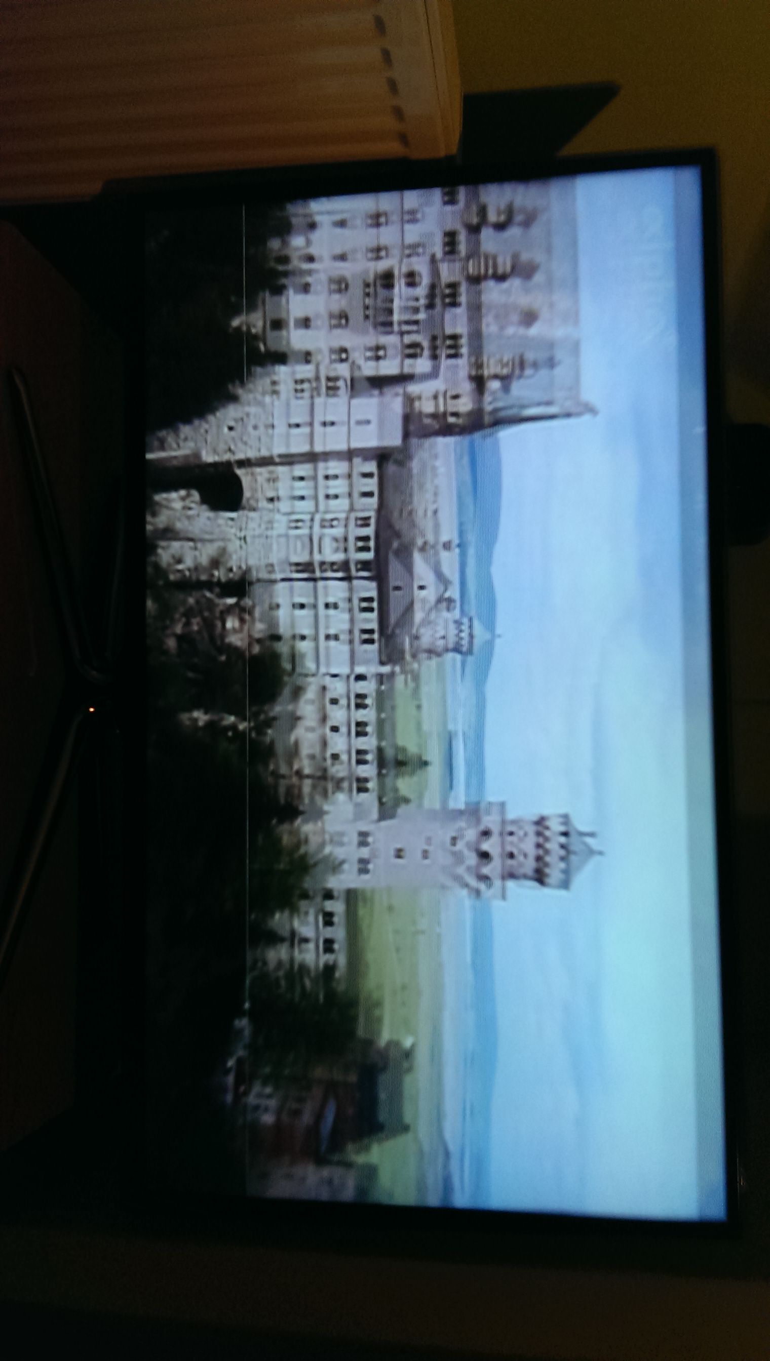

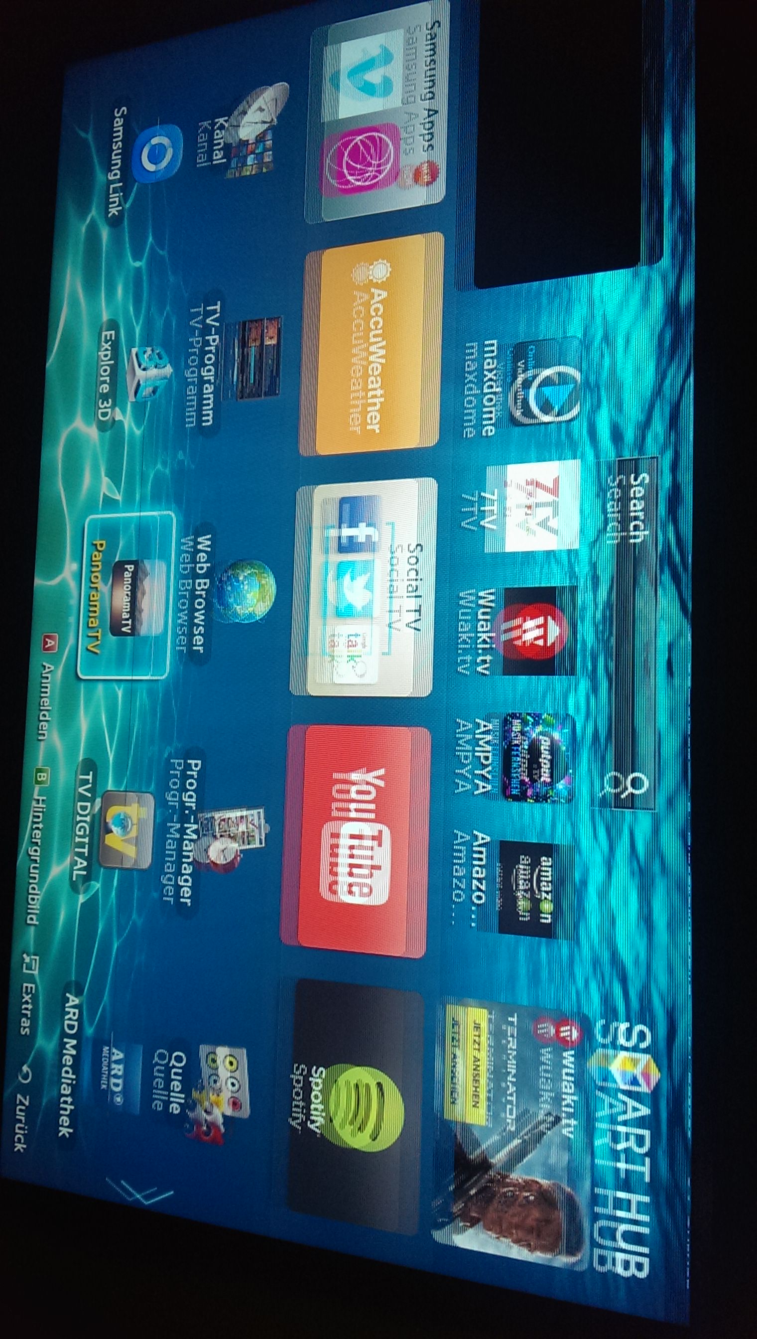

mein Samsung 40ues6760 hat gerade beim zocken den Geist aufgegeben. Hab mir nach langer Zeit eine Xbox One zu Weihnachten gegönnt und als ich bei Forza 6 ne runde drehte, flackert das Bild aufeinmal und es sieht aus als wäre alles etwas versetzt und verzerrt. Ungefähr wie ein 3D Bild. Das witzige ist, wenn ich 3D einschalte und die Brille auf setzte ist das Bild normal. Auch beim reinzoomen bleibt der effekt er verschiebt sich also mit. Ein Beispiel wäre das Sender Logo welches quasi doppelt untereinander steht und beim Zoomen auch mit wandert. Is schwer zu beschreiben. Muss ich einen neuen TV kaufen oder kann man das reparieren? Natürlich is der TV gerade 6 Monate über der Garantie Zeit, was ein Zufall

Beim normalen TV Bild ebenfalls den Effekt? Schonmal auf Werkseinstellungen zurück gesetzt?
Achso ja, überall der gleiche Effekt. Zurückgesetzt auch und auch schonmal 20 Minuten vom Strom genommen.
Du könntest mal nach der neusten Firmware schauen. Vielleicht hilft das update.
Hab ich auch schon gemacht es gibt kein neues, habe das Gefühl es könnte an dem letzten rausgebrachtem update liegen (kam vor 1 Monat). Aber ein Panel defekt is auszuschließen?
das Panel ist es nicht, eher die Ansteuerelektronik ... wahrscheinlich nur ein Bauteil darauf, musst nur das richtige finden, da man heute keine Elktropläne mehr mitgeliefert kriegt, etwas schwieriger.
