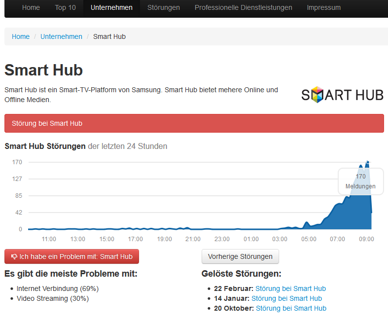

Die Kommentare auf allestörungen.de sind schon krass irgendwie:
"Habe eine Zahnarztpraxis wo ich an 20 Fernsehern das gleiche Problem habe. Weiß jemand ob es eine Lösung gibt?"
http://allestörungen.de/stoerung/smart-hub
