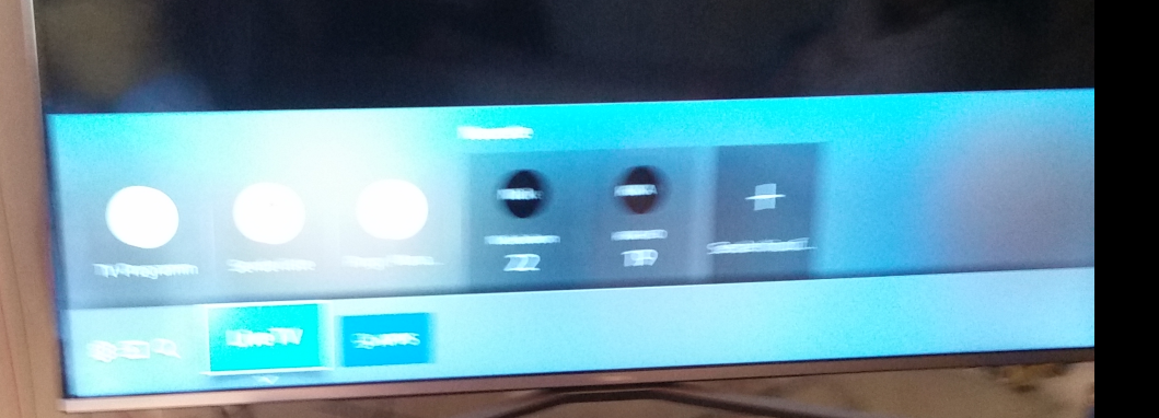

Mach bitte mal ein Foto von dem Problem, ich werde da nicht so ganz schlau draus, wie und was da bei Senderwehcsel zu Nickelodeon dann angezeigt wird
Passiert nicht während dem wechsel zu Nickeldoen,sondern während der Sender läuft.
Hatte schon Samstag ein Bild davon gemacht,habe das jetzt etwas beschnitten und hänge es mal an.
Wobei wie bereits in Post 1 beschrieben nach Deaktivierung von Smart-Hub nicht mehr dieses Pop-Up kommt,sondern
das Bild immer kurz weg geht.
