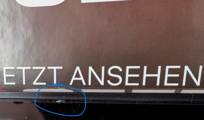

Hi
wir haben hier gerade einen Samsung bekommen
https://www.samsung.com/de/tvs/qled-tv/q60c-50-inch-qled-4k-smart-tv-gq50q60cauxzg/
kein Premiummodell aber eigentlich auch kein Billigbomber.
Nach dem Aufstellen fällt direkt auf dass oben, Innenseite Rahmen, gleichmässig alle 25cm in etwa, eine "Macke" ist, da gleichmässig verteilt und nicht ohne System denke ich da ist der Bildschirm an den Rahmen/Rückseite "geklebt"?
Hat so n bischen was von Klecksen einer Heissklebepistole plump gesagt?
Kommt das hin oder ist das ein Mangel?
Edit:
Falls es was zur Sache tut, es ist an den Seiten und oben dieser knappe mm Spalt, an den Seiten allerdings ohne die 4 Kleckse über die Breite.
Kannst du vielleicht noch ein etwas besseres Bild machen (näher ran, schärfer, mittiger) ?
Sieht ja zum Kotzen aus. Also da würde ich bei einem neukauf nicht mit leben wollen.
Ich kanns irgendwie nicht richtig zuordenen ... was ist denn dieses ganze "jetzt ansehen"-Plakat mit den weissen Klebestreifen und dem Verpackungsmaterial (schwarze Leiste) unten etc.?
Lässt sich mit dem handy leider kaum schärfer, besser aufnehmen.
Sind eben wie gesagt so Kleckse wie man sie als Klebereste hat wenn man zum Beispiel ne Packung Mehl aufreisst, da ist doch auch so ne Spur erhärteter Flüssigkleber drin.
Das mit jetzt ansehen ist ein teil vom Netflixplakat, hab mal zugeschnitten, Rahmenleiste oben, Bildschirm und dazwischen eben der Spalt mit den Klecksen alle 25cm etwa:

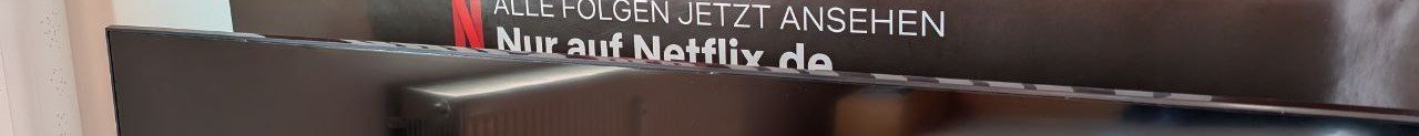

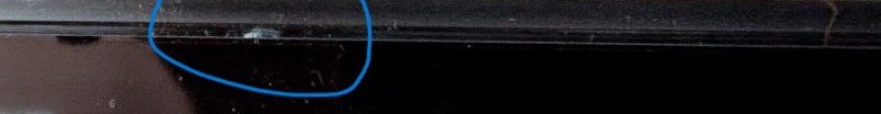

Da es im gleichen Abstand vier mal ist muss es ja sowas wie ne Strebe von unten nach oben oder eben Klebekleckse sein wo das Display dran ist?
Hab nochmal der Länge nach ausgeschnitten

Das Panel ist nicht geklebt, sondern geklippt, geschraubt und gesteckt, deshalb ist noch bei keinem LCD TV jemals das Panel ohne brachiale Krafteinwirkung einfach rausgeklappt
Und keiner wird sich da jemals um diese Kleckse scheren
