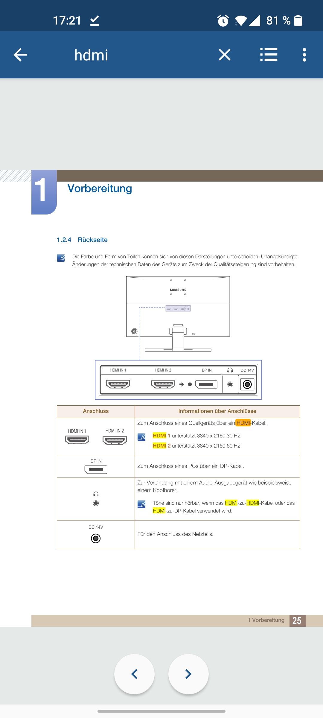

Habe den Monitor... Der hat doch 2 HDMI?
Glaube ein Eingang ist nur 30Hz bei 4K
Schau im Handbuch
Edit: ... probier Eingang HDMI 2
Jupps - der mittlere hat 60 Hz - habe den Monitor auch hier im Triple stehen!
Edit: Da ist aber was verkehrt auf dem o.g. Anhang: Ich habe DP auf DP (PC) und greife für meine Soundbar den Ton am Monitor ab. Es geht also mehr als die beschriebenen HDMI-Konstellationen!
