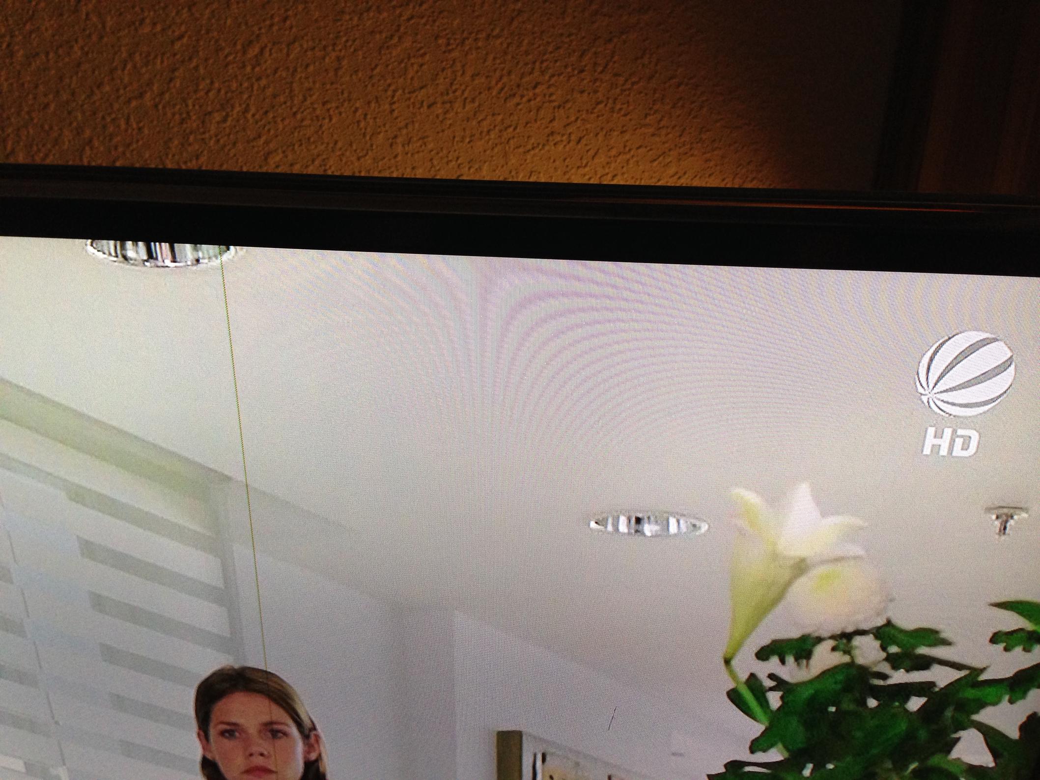

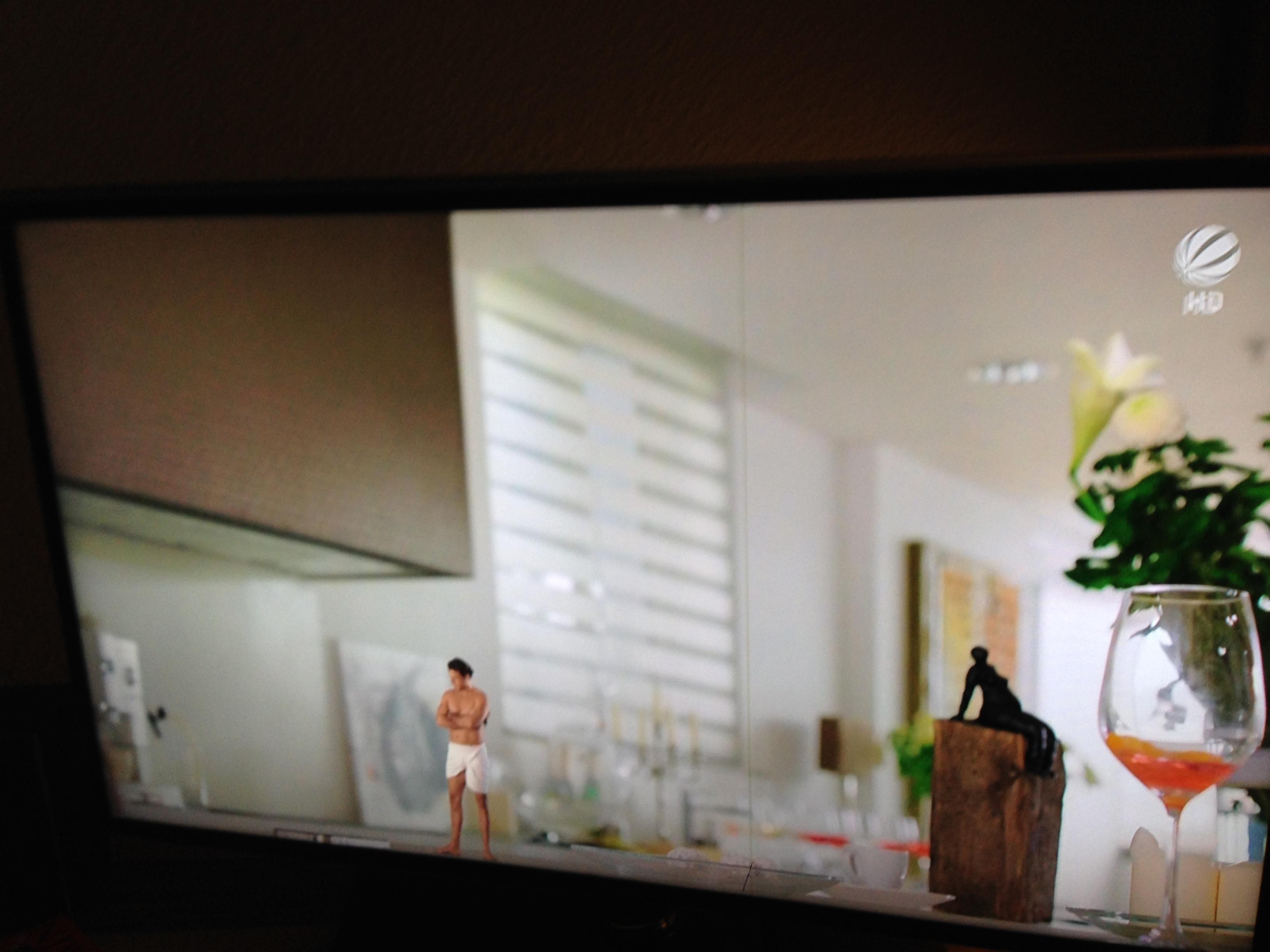

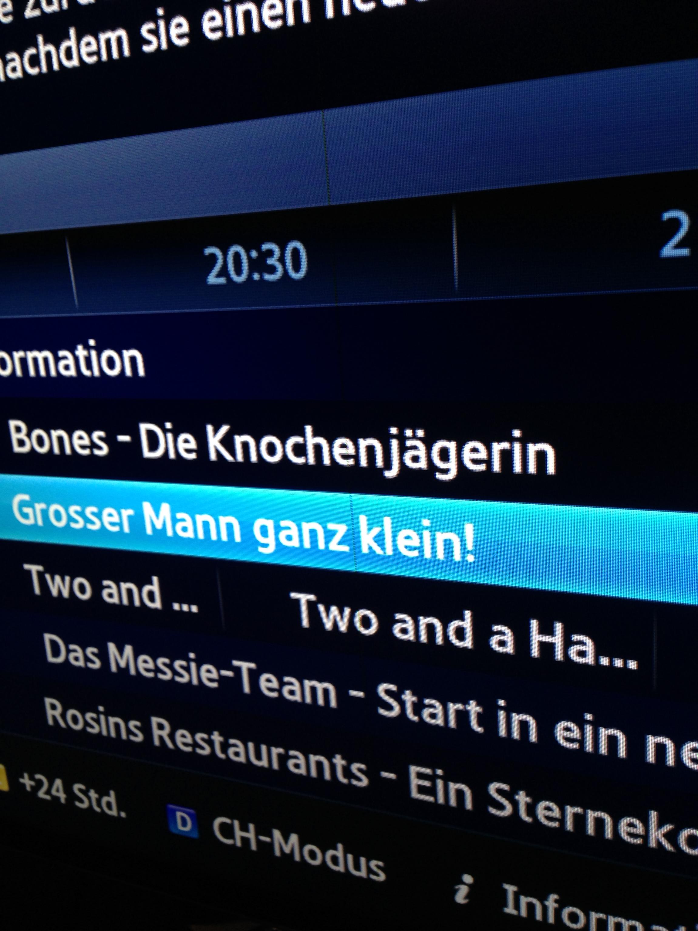

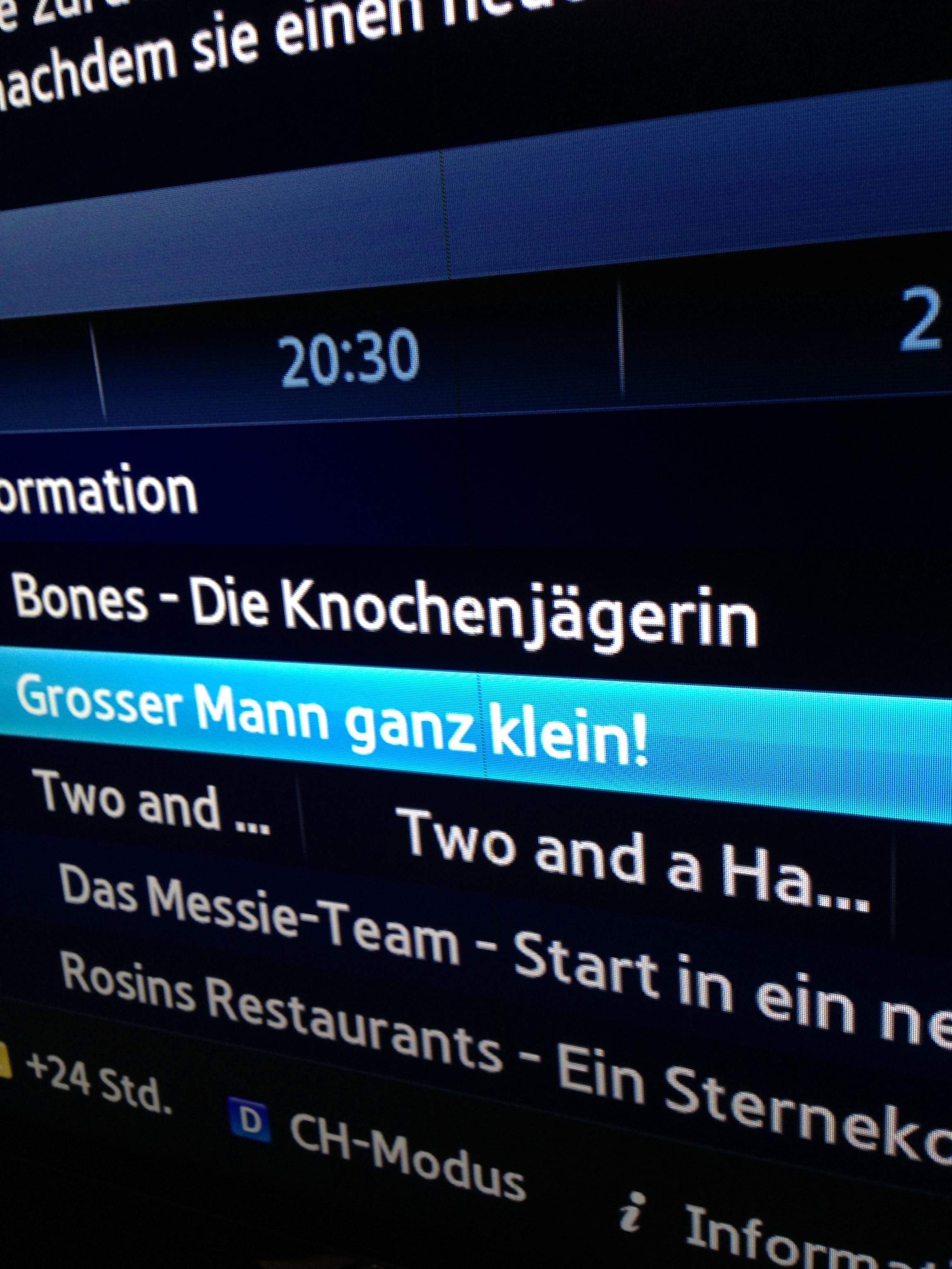

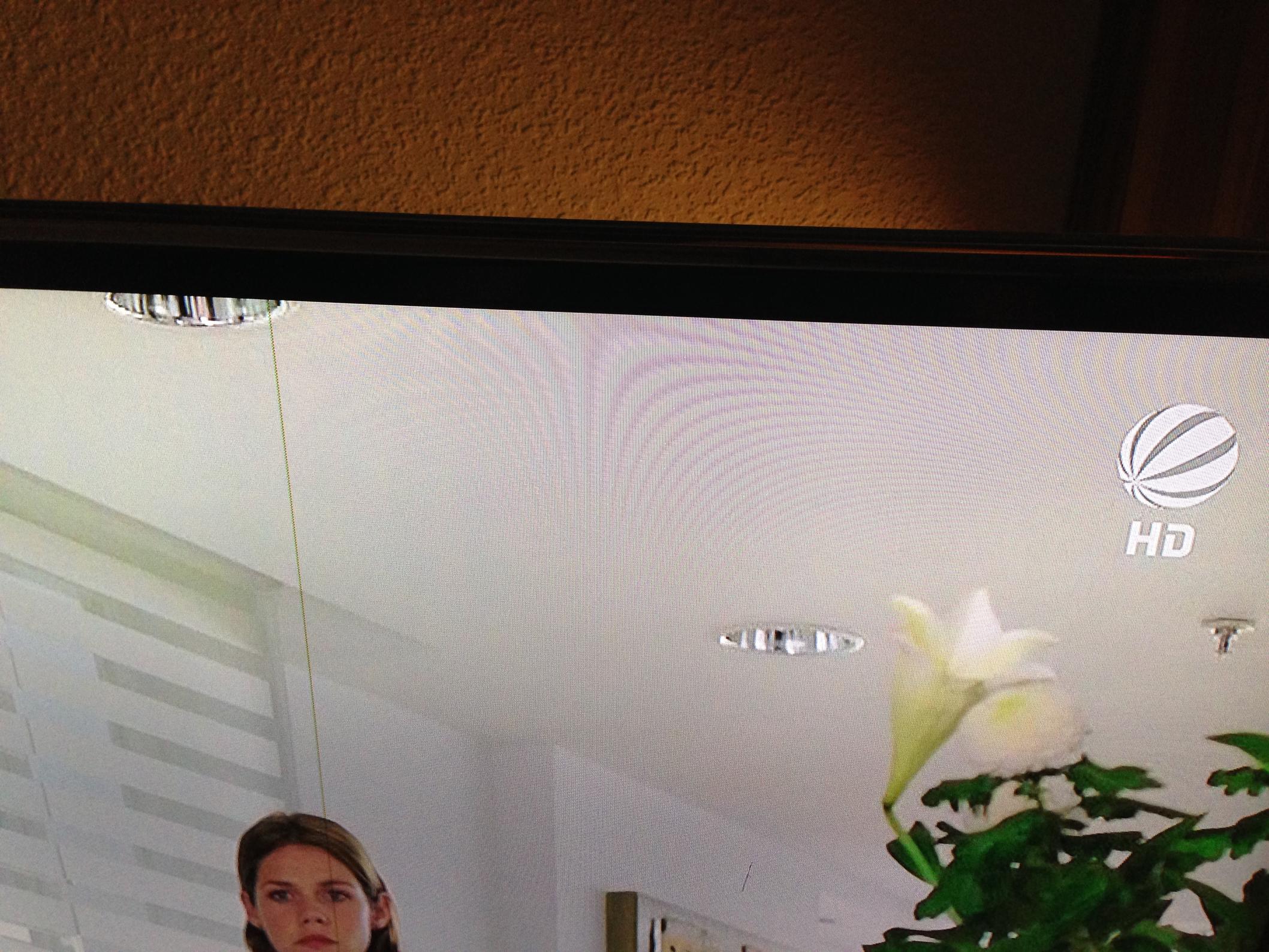

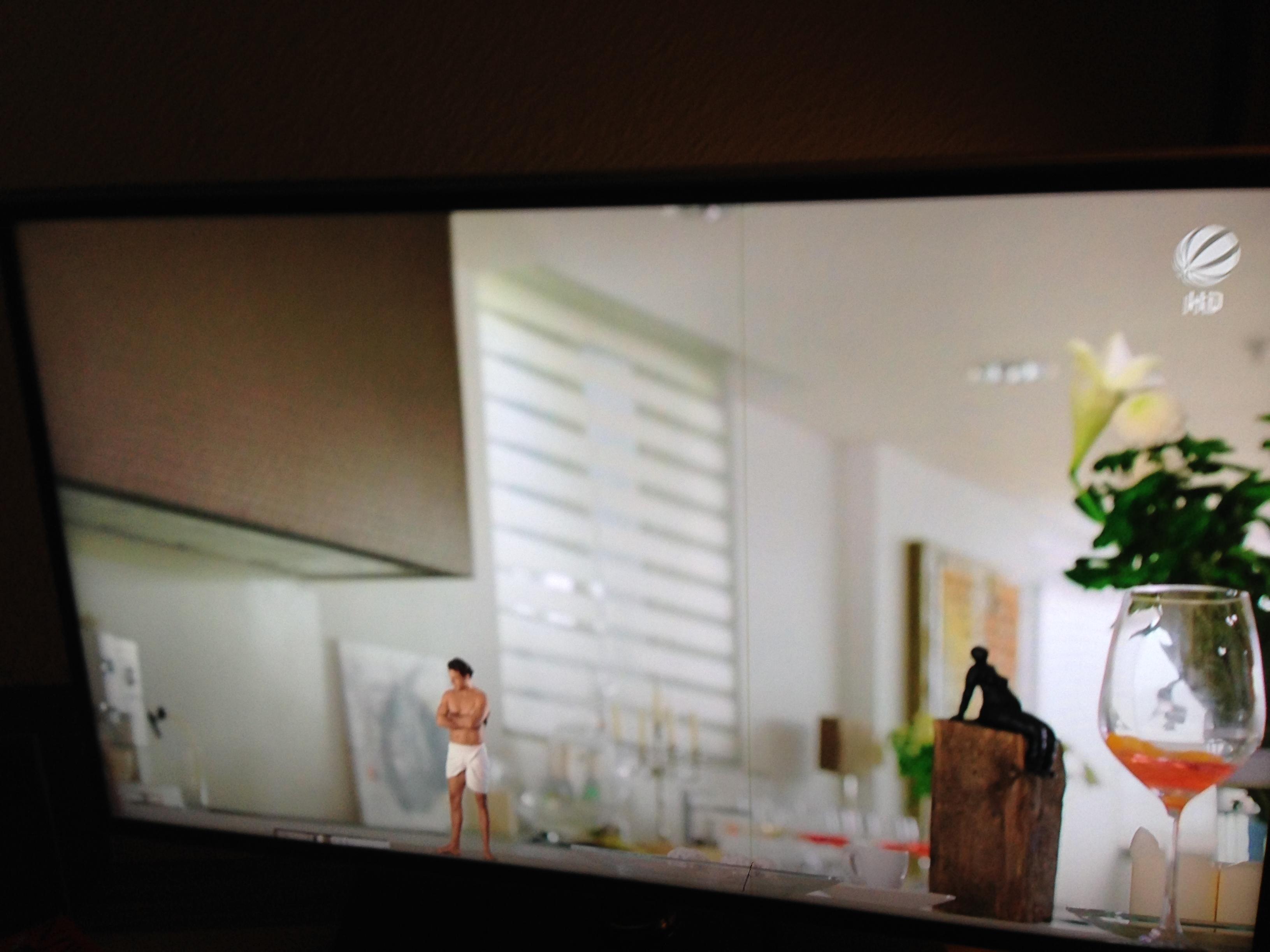

Ich habe am 02.08.2012 einen Samsung UE40D6500 gekauft. Als ich den TV heute einschaltete war alles normal wie immer. Ich ging ca. 10 Minuten in die Küche und ließ das Gerät weiterlaufen. Als ich wiederkam war dieser schwarze senkrechte Strich im Bild. Egal ob DVB-C, DLNA-Wiedergabe oder im Menü - der Strich bleibt und ist immer an der selben Stelle. Die Breite beträgt genau ein Pixel.
Nach 10 Minütigem Trennen vom Strom ist der Strich immer noch da. Panel defekt? :(
Ich habe noch 4 Tage Gewährleistung bei Saturn.
Sofort zurück damit! Transistor defekt im Panel oder kalte Lötstelle oder ähnliches, Zeilentreiber halt im Sack an der Stelle. Sofort zurück damit, sei froh, dass du noch 4 Tage Garantie hast ;)
