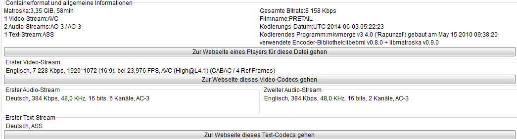

Hallo!
wie kann ich das vermeiden das mkv dateien die ich über einen usb 3.0 stick angeschlossen habe,
andauernd nachladen bei schnellen szenen?
Gerät: Samsung UE40F5070
habe den container ausgelesen mit media info (siehe anhang)
stick ist im fat32 format.
gruesse kenners
Na der Stick ist zu langsam nur weil dieser USB 3.0 hat, muss es nicht heisen das er auch schnell genug ist!
noja mit illegalen MKV Filmchen hilft dir hier keiner ;) Aber mag einfach dran liegen, dass der MediaPlayer in der Kiste nicht wirklich pralle ist. Kann an bestimmten Einstellungen des Encoders liegen mit dem die Datei erstellt wurde. Kann, muss aber nicht. Schließ halt Laptop,PC,MediaPlayer an deinen TV an. Ist sowieso flexibler, gerade bei DTS Tonspuren die dein Samsung nicht wiedergeben kann
Falls es sich dabei um eine Game of Thrones Folge von Pretail handeln sollte, so war das stocken auch auf Sky vorhanden, falls alles andere normal läuft ist das Thema damit erledigt.
