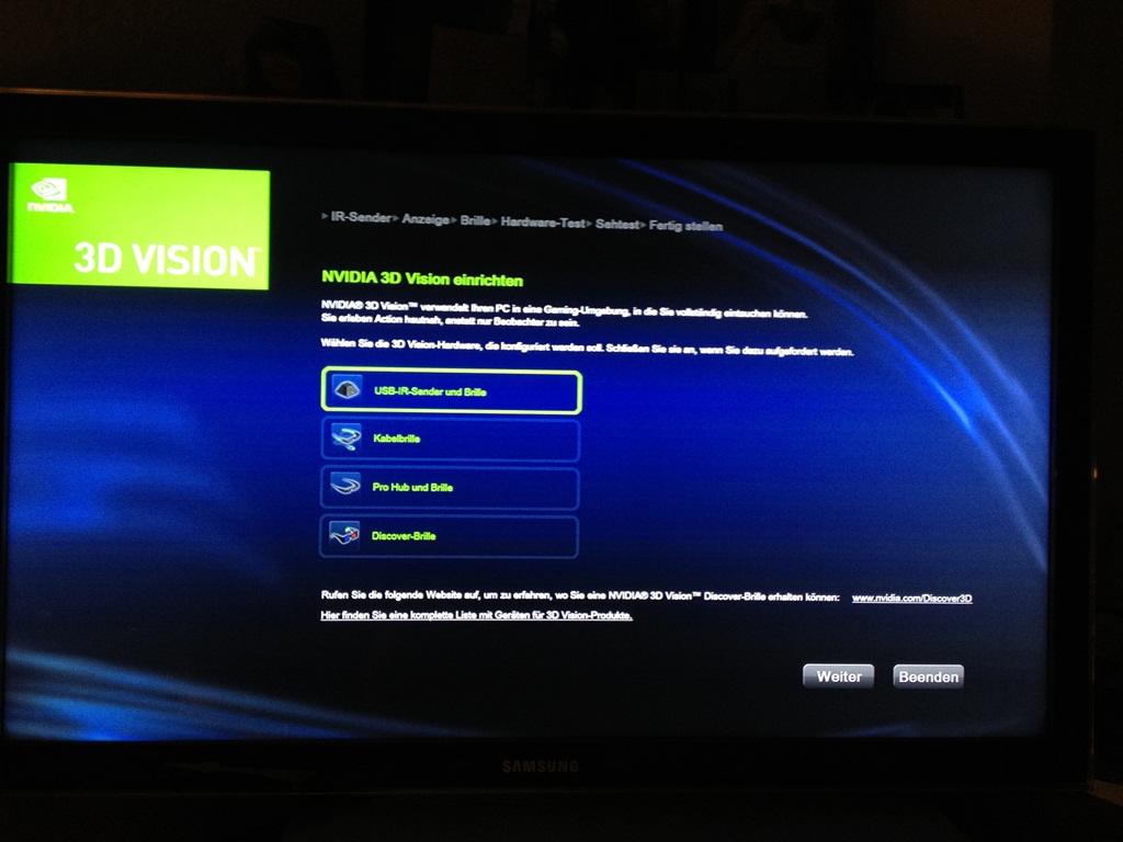

Wie richtet man im Treiber die 3D Funktion ein ? Habe nun die 3DTV Play Software installiert & aktiviert. Wenn ich 3D aktivieren will kommt nur dieser blöde Bildschirm.
Was muss ich denn da anklicken, wenn ich die Samsung 3D Brillen habe ?
