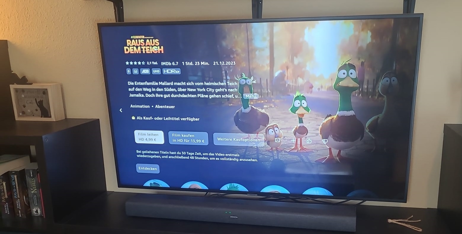

leider hat mein Samsung Tv (UE55NU7179) nach 5,5 Jahren entschieden, dass ich einen neuen Fernseher haben möchte.
Bevor ich mich der ewigen Recherche und Qual stelle, wüsste ich gern ob da noch irgendwas zu machen ist.
Wie man auf dem Bild sehen kann ist der rechte äußere Bereich dunkler. Es war mir in den letzten Tagen schon ein paar Mal bei Spotify aufgefallen, dass der Bereich etwas dunkler aussieht und jetzt ist die LED wohl komplett hin.
Gibt es für sowas Ersatzteile, welche man selbst ohne Spezialwerkzeug verbauen kann?
Danke vorab und Grüße!
