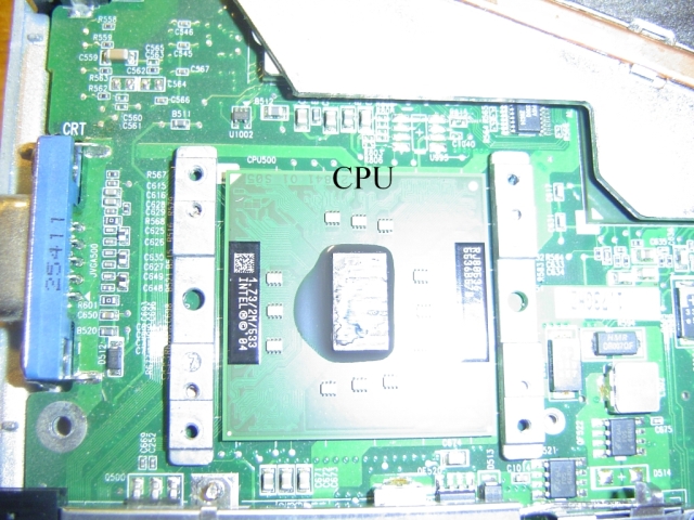

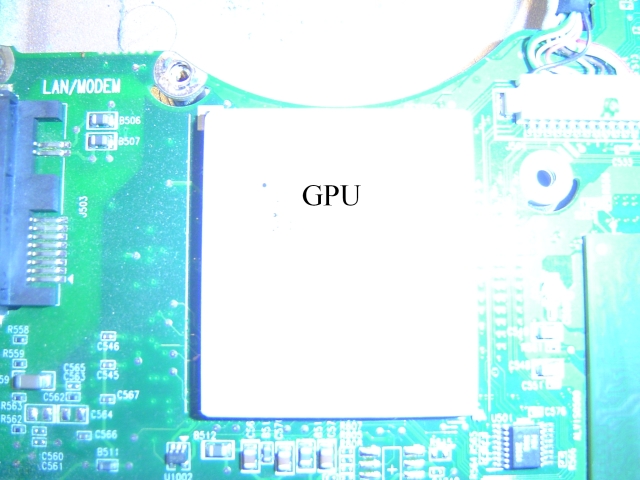

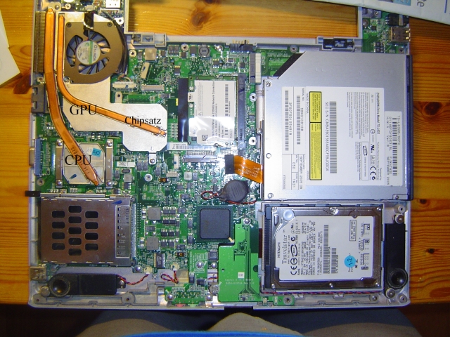

Ich habe mein Notebook mal aufgemacht um 100%ig sicher zu sein, dass keine MXM-Karte verbaut wurde und es hat sich leider bestätigt.
Die GPU ist ein silberfarbener Block (etwa 30 mm mal 34 mm) welcher "geklebt" oder gelötet direkt auf der Hauptplatine befestigt ist. Der Videospeicher (eigene 128 MB VRAM) scheinen in bzw. unter dem Grafikchip zu liegen. Da das entsprechende Foto überlichtet ist hier noch einmal zur Info die Angaben auf dem Grafikchip:
ATI
Mobility Radeon X600
216XDJAGA23FH
GH0905.1
0522 AAP
Taiwan
PCI Express
Auf der Hauptplatine in der Nähe der GPU steht GFX500.
Auf Wunsch kann ich die Bilder auch noch mal in 2048 mal 1536 zuschicken.
Gruß Timo
P.S. Das Öffnen des Notebooks hat sich insofern trotzdem gelohnt, da der Lüfter extrem verdreckt war (jetzt gereinigt) und das Gerät jetzt im Office-Betrieb über einige Stunden hinweg fast unhörbar bleibt.

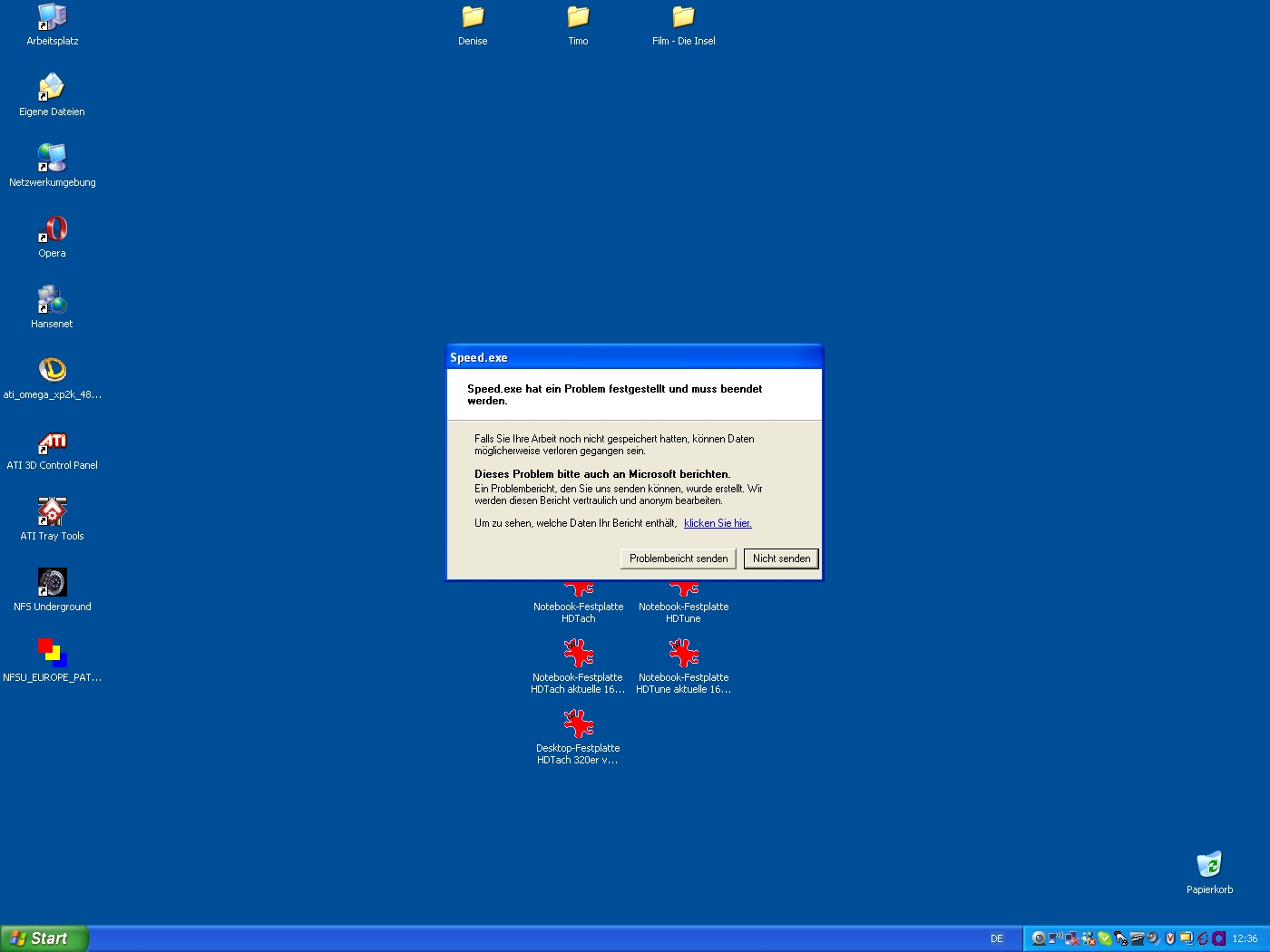

Ich habe den Omega-Treiber - Version 4.8.442 - dazu bzw. "rüberinstalliert" und es kommt immer noch die gleiche Fehlermeldung (siehe Anhang).

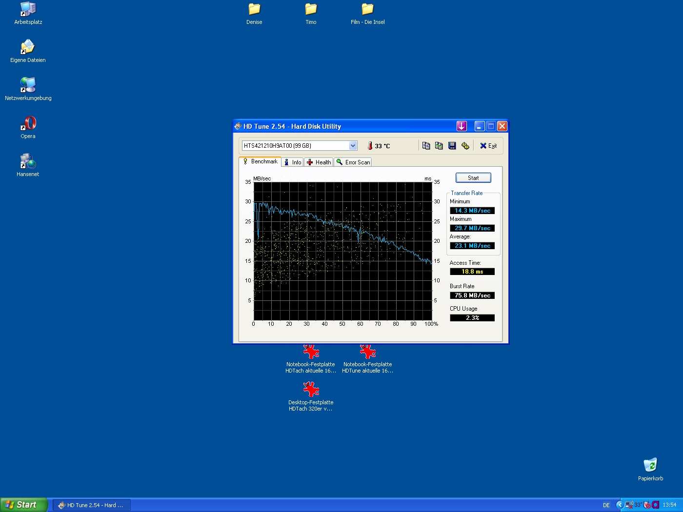

- Den größten Unterschied würde wohl eine neue Festplatte machen, da noch die Original-Festplatte von Hitachi verbaut ist (100er-Platte, real etwa 95 GByte, 4.200 U/min, siehe auch Anhang)

hast du die neuste Version vom Spiel ? Versuche sonst mal normale Standardtreiber mit dem Driverheaven.net Mobilty Modder... damit rüste ich Notebooks immer aus, wenn ne Radeon drin ihr Werk verrichtet. DirectX sollte auch immer das neuste installiert sein. https://www.computerbase.de/downloads/systemtools/directx/
Der Preis ist super, für den M770, bekommst hier kaum günstiger... 1GB mehr würde in etwa 40euro kosten, aber denk dran, du hast sicher nur 2 Ramslots, wenn du schon 2x512MB drin hast, wird es eng :) Platte würde ich dringends empfehlen ne externe Hd zu kaufen, wo ne 5400u/min ide hd drin steckt, und da kannst denn deine hd einbauen.
Moin !
Also ich habe versucht alle Tipps zu beherzigen:
- DirectX auf den neuesten Stand gebracht (November 2007)
- Es mit dem Omega-Treiber 4.8.442 versucht (danach wieder gelöscht)
- Es mit dem DriverHeaven Mobility Modder versucht (zur Zeit ist das komplette ATI Catalyst Control Center 8.2 auf dem Notebook installiert)
Außerdem habe ich die Demo von NFSU2 installiert und sie läuft - mit dem vom Spiel automatisch ausgewählten Qualitätseinstellngen - locker im spielbaren Bereich (siehe auch Screenshot).
Die Installations-CD's können auch nicht defekt sein, den auf dem Desktop-System eines Freundes konnte ich mit den gleichen CD's problemlos installieren und spielen !
Nun ist guter Rat teuer !
Gruß Timo
P.S. Ich habe einen Tip von NFS-Planet bekommen, das Problem waren konkurrierende Programme was das CD-ROM-Laufwerk angeht, mit einem NO-CD-Patch läuft es jetzt super, trotzdem danke für die ganzen Tipps !
