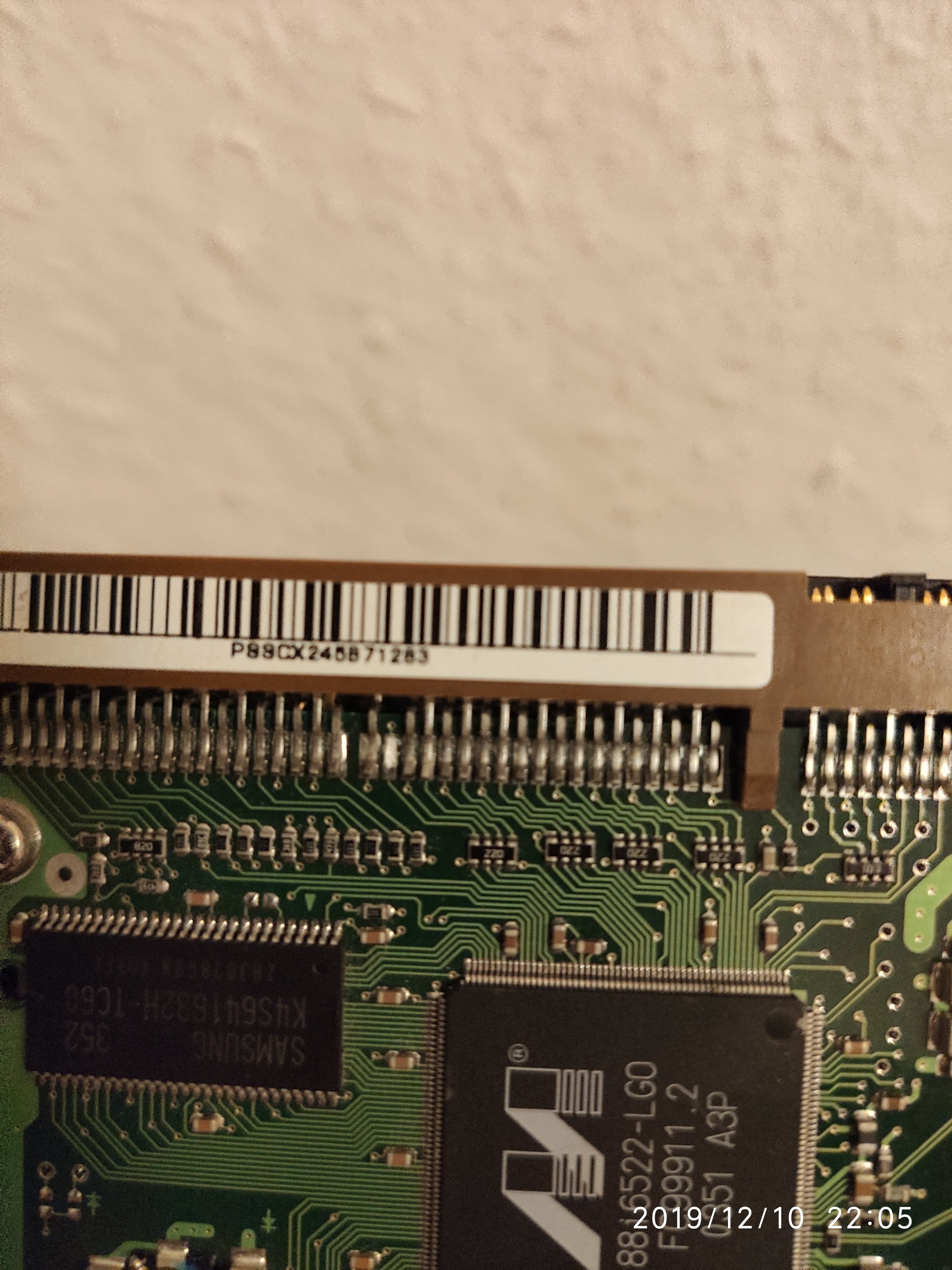

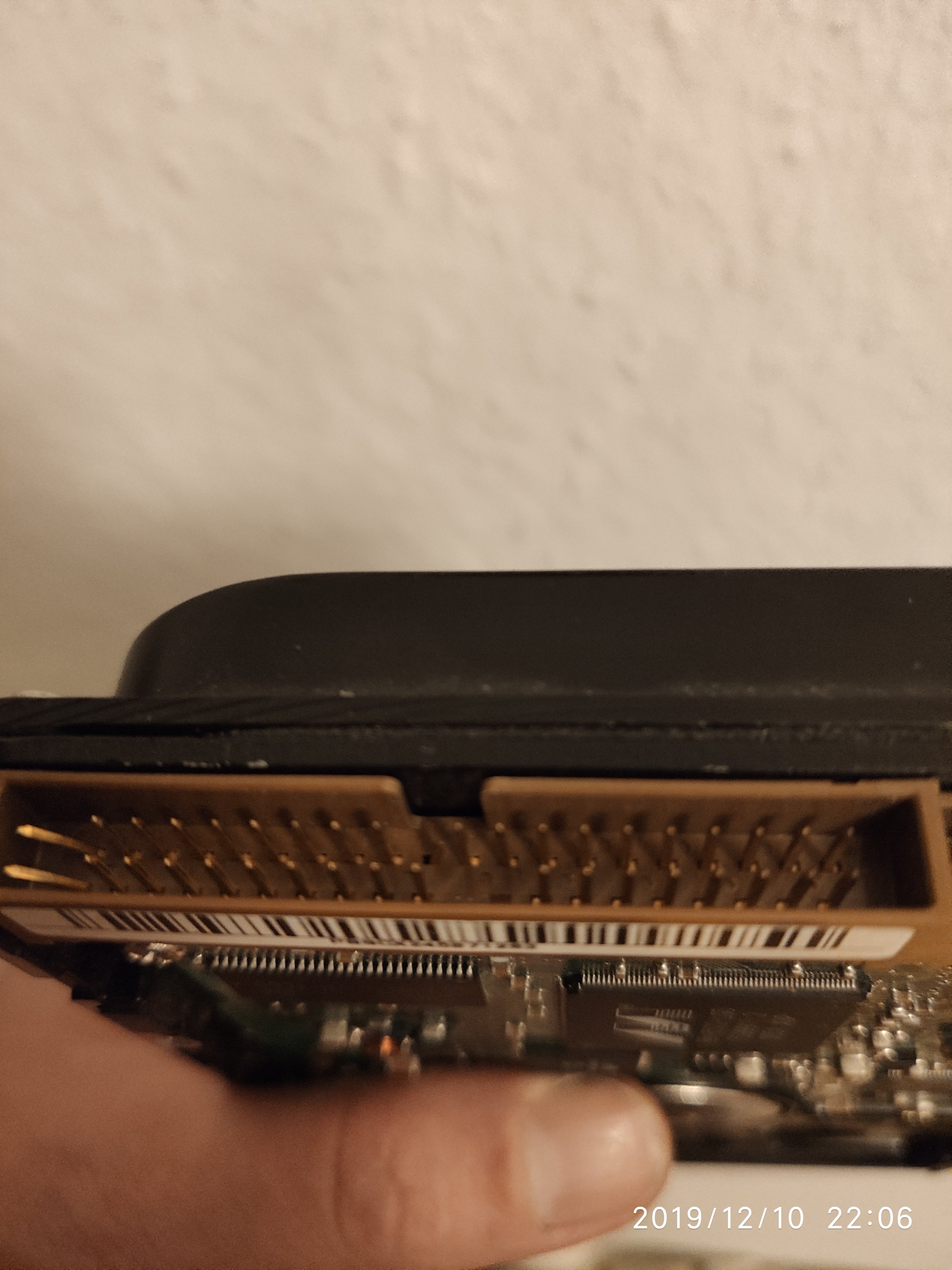

Zu meinem Problem.
Meine Freundin hatt eine Ide Platte mit wichtigen alten Bildern.
Vermutlich sind durch die Lagerung in der Schublade zwei IDE Pins verbogen und einer abgebrochen.
Ich habe schon versucht die Platine zu tauschen, einmal leider ohne Erfolg. Die Platte läuft an dann stoppt sie.
Nun starte ich noch einen Versuch mit einer zweiten Platine (gleiches Baujahr mit 2 Monaten unterschied.Platte ist noch unterwegs).
Falls es wieder nicht funktioniert, ist Meine Frage:
Kann man die Pins löten?

Platinentausch ist immer eine Sache die man als letztes in Betracht zieht, wegen verbogener und abgebrochener Pins würde ich keine Platine tauschen wollen. Poste doch mal ein Foto der Platine auf dem man die betroffenen Pins sehen kann.

Also ich sehe nur zwei verbogene Pins, dass da eine fehlt ist normal und soll verhindern das der Stecker falsch herum aufgesteckt wird, weshalb eigentlich auch ein "Loch" im Stecker verschlossen sein soll, was es aber nicht bei allen Steckern ist. Ich würde die Pins vorsichtig Geradebiegen und ausprobieren.

Jetzt wo Du es sagst, leider mangelt es dem Bild an Schärfe, aber es sieht eher so aus als wenn der reingedrückt wurden und nicht abgebrochen ist. Kann man den vielleicht wieder rausziehen?
Tut mir leid wegen dem Bild. Mein Mi9 hat mit Nahaufnahmen etwas Probleme.
Der Pin ist definitiv abgebrochen. Meinst du er kann nicht einfach dran gelötet werden.
Das wäre doch der kostengünstigste Weg.
Das kann man schwer sagen, die Frage ist aber ob wirklich nur die Pins das einzige Problem sind. Die HDD hat ja in der Schublade offensichtlich gelitten und sowieso lange dort gelegen, aber es ist nicht gut für HDDs lange ungenutzt rumzuliegen.

Die verbogenen PINs kann man wieder gerade biegen. Wenn man von hinten drauf schaut ist es durchaus nicht ungewöhnlich wenn in der unteren reihe ein PIN fehlt(PIN20). Dieser ist nicht belegt. Sollte ein anderer Fehlen, (mir fällt es schwer das bei den Bildern zu erkennen) dann sollte man ermitteln wie dieser PIN belegt ist. Ist es nur ein Masse PIN, funktioniert die HDD meistens trotzdem.
Pinbelegung:
https://circuit-board.de/forum/index.php/Attachment/16257-ide-gif/
PIN 1 liegt wenn man von hinten auf die HDD schaut neben der Molexbuchse(Stromanschluss).
DMA-Request und -Acknowledgment, DMA-Steuersignale (optional) PIN 21. Die verbogenen gerade biegen. Dann per ide sata converter anschliessen, intern oder extern.

Ich will mal kurz berichten. Hatte noch eine zweite Platine probiert. Die Platte läuft zwar durchgehend ich bekomme aber keine Verbindung. Ich denk muss angelernt werden.
Das mit der Pinbelegung war ein guter Tip der abgebrochene Pin scheint ein Massepin zu sein. Sprich es muss nichts gelötet werden.
Sobald ich zu Hause bin werde ich es testen.
