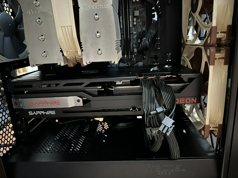

Ist das bei dir auch so eng wie hier?
Dabei war die Info:
Fractal Meshify C Mini clearance for GPU: 315 mm.
Sapphire Pulse 7900 xt length: 313 mm.
Ist der Kühler bei dir der 7800XT identisch von der Größe?
Dort wurde nichts negatives zu der Laustärke gesagt...
Also die Karte ist nur 280mm lang (2 Lüfter Design) und das Gehäuse bietet ja bis max 315mm Platz. Ich hab also deutlich mehr Spielraum nach hinten bzw. eine ausreichend große Lücke von ca 3,5cm.
Generell gilt die 7800XT Pulse laut Reviews als schön leise Karte, sogar ne ordentliche Ecke leiser als die 7700XT Pulse.
Aber es könnte ja speziell bei mir was nicht in Ordnung sein.
Lüfterkurve angepasst habe ich. Das Geräusch ist aber immer da. Mit höherer Lüftergeschwindigkeit wird es halt schneller.
Beide Lüfter haben das halt, darum hatte ich auch über Luftverwirbelungen oder Kühlervibrationen nachgedacht.

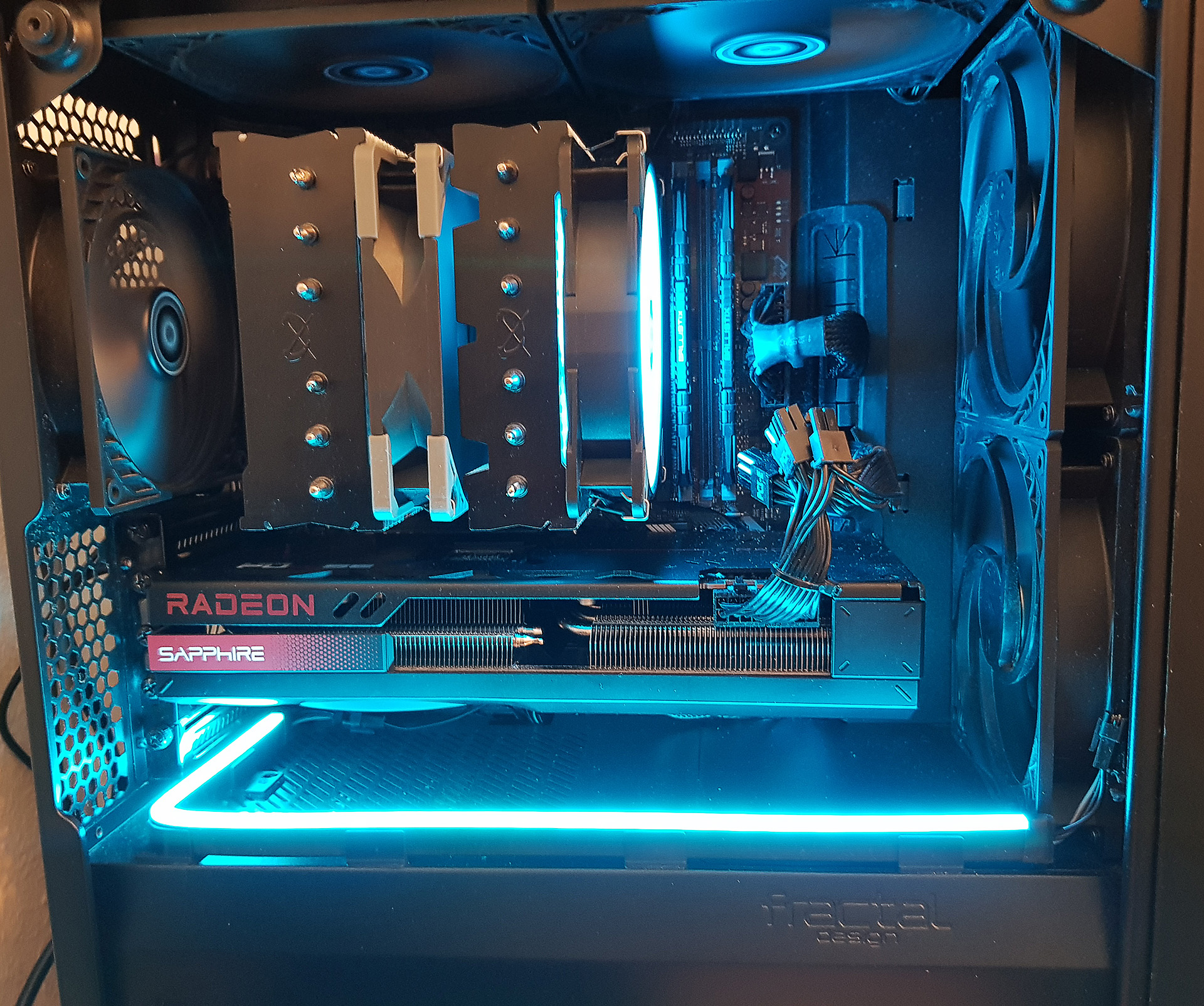

Ich höre mal heute Abend meine Karte an. Dann schreibe ich was dazu. Aufgefallen ist es mir aber nicht.

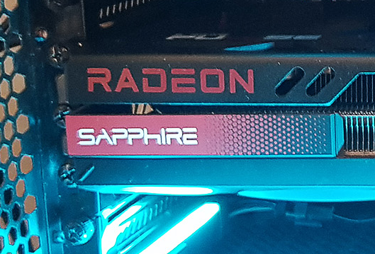

Nach meinem Empfinden ist es ein "normales" Lüftergeräusch.
Kannst du mal versuchen hier die Abdeckung anzudrücken?
Eventuell vibriert sie, weil nicht richtig dran.
Auf der Seite von Spphire sieht es etwas anders aus.
Reaktionen: torcid, djducky und Creekground
Darüber hab ich auch schon nachgedacht. Werde mir das mal anschauen.
