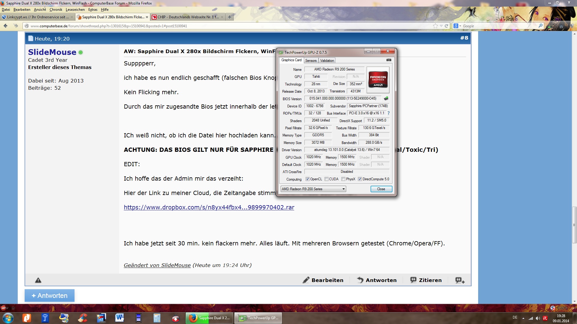

Was mich interessieren würde, ist die BIOS-Version. Wenn du die Karte geflasht hast, mach doch bitte mal einen Screenshot von GPU-Z.

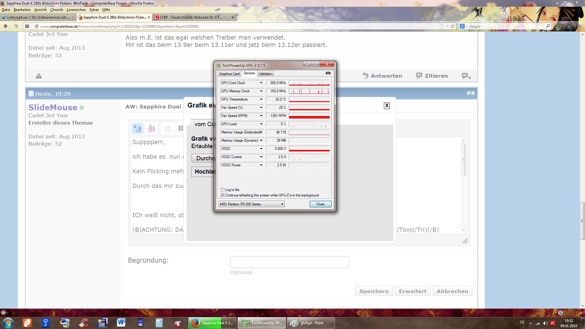

dfdfdf.jpggfdfgd.jpgSupppperr,
ich habe es nun endlich geschafft (falschen Bios Knopf angeschaltet).
Kein Flicking mehr.
Durch das mir zugesandte Bios jetzt innerhalb der letzen 20 min. kein flackern mehr.
ICh weiß nicht, ob ich die Datei hier hochladen kann... Ich glaube eher nicht.
ACHTUNG: DAS BIOS GILT NUR FÜR SAPPHIRE KARTEN! Jeglicher Coleur (egal ob Dual/Toxic/Tri)
EDIT:
Ich hoffe das der Admin mir das verzeiht:
Hier der Link zu meiner Cloud, die Zeitangabe stimmt nicht... wieso auch immer:
https://www.dropbox.com/s/n8yx44fbx4gkdv4/R9%20280X%20VBIOS%20flash%20SOP%2811221-00%29_635207229899970402.rar
Ich habe jetzt seit 30 min. kein flackern mehr. Alles läuft. Mit mehreren Browsern getestet (Chrome/Opera/FF).
