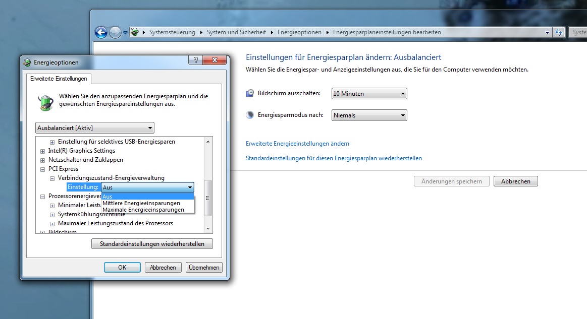

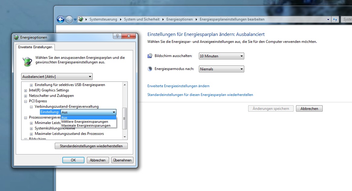

ja dann im Bios auf PCI-e grafikkarte umgestellt ? und warscheinlich nach dem hochfahren stromsparsystem im Bios und im System ausschalten sonst geht die grafikkarte vielleicht im "schlafmodus" und kommt nicht mehr raus da hilft dann nur ein rausnehmen und neu einstecken.
solche alten mainboard können mit dem schlafmodus der neuen grafikkarten nicht umgehen.
Kannst Du mir mal ein paar Stichpunkte geben unter denen ich im BIOS Einstellungen deaktivieren kann?
Und das im System
