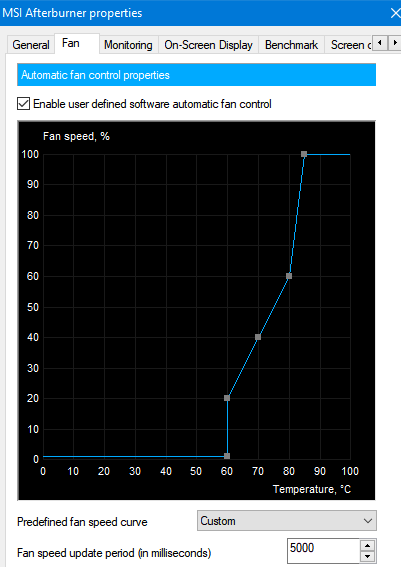

bei meiner Grafikkarte (Sapphire Radeon Nitro+ RX 590 8G G5) springt immer wieder der lüfter kurz an. das nervt extrem.
eigentlich hat die karte zero-fan, erst ab 54°C soll laut datenblatt der lüfter anspringen. leider interessiert das die karte natürlich mal wieder nicht und der lüfter springt auch an, wenn die karte noch unter 50°C hat.
zero-fan zu deaktivieren ist keine option, da mir die lüfter selbst auf der niedrigsten stufe deutlich zu laut sind. weniger als 18% lassen sich nicht einstellen, bei 18% drehen die lüfter mit ca. 930 rpm, das geht garnicht!
was mach ich jetzt da?
unter linux hab ich das problem mit corectrl gelöst, das funktioniert wunderbar: dort kann man als minimalen pwm-wert 0% eintragen, was dann auch tatsächlich 0 rpm ergibt. habe dort einfach bis 65°C die lüfter auf 0% gesetzt, klappt supi
nur unter windows weiß ich nicht, wie ich das anstellen soll.
angeblich ging es mit dem letzten 2018er treiber, dass man 0% einstellen kann. ich installier mir auf mein ansonsten aktuelles windows 10 20H2 allerdings mit sicherheit keinen zwei jahre alten treiber!
msi afterburner kann man diesbezüglich vergessen, dort ist der minimalwert sogar 25% pwm.
habe gelesen, dass es mit bios-flash gehen soll, allerdings muss man dann immer den amd-treiber patchen, da die amd treiber derzeit nur mit signierten bios-versionen laufen, das ist also auch keine option.
mit den RX 5000er-Karten soll das angeblich funktionieren, indem man werte in der windows registry einträgt. (soft power play tables oder so). mit polaris karten funktioniert das leider nicht, oder irre ich mich da?
sonst noch wer ne idee?
