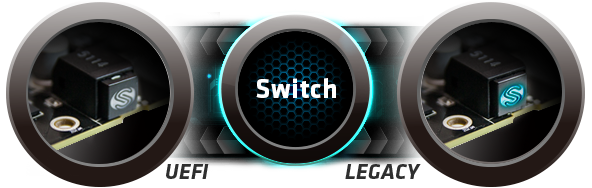

Es ist der non-Uefi BIOS(lagacy) installiert und das blaue Sapphire-LED-Logo(Bios-Schalter) ist auf Legacy. Dieser Teil wäre mal richtig.

Die Karte hat doch ein Dual-BIOS.
Wechsel doch erstmal so das BIOS. Eventuell läuft die Karte dann wieder stabil.
Sapphire writes:
"Dual BIOS
This product supports both Legacy and UEFI BIOS. By factory default, the card itself is under Legacy mode. By pressing the button with SAPPHIRE logo, UEFI mode will be easily enabled."
Beide wurden bereits getestet, die andere die nicht von mir geflasht wurde ist unstabiler.
