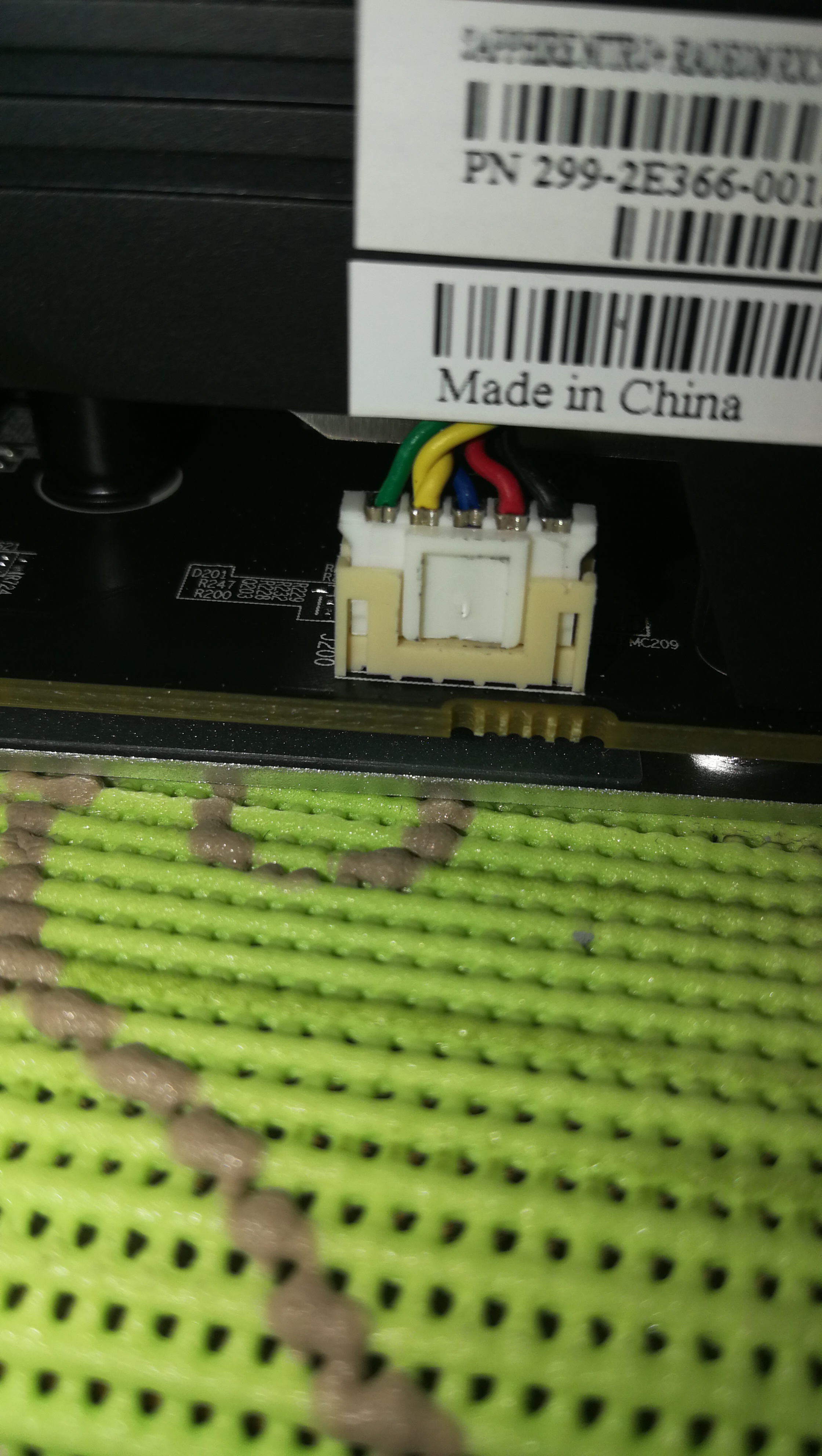

Guten Tag zusammen meine RX570 wird jetzt im Sommer recht heiß ich war am überlegen diese auf Wasserkühlung mit dem Kit von NZXT umzustellen allerdings soll das nicht so optimal sein! Jetzt habe ich die Plastikabdeckung abgebaut und 2 Gehäuselüfter auf den kühlkörper gebastelt was schon einiges an Temperatur Einspart! Allerdings laufen bei mir die Lüfter über sysfan und bei meinem MSI Board kann ich die Lüfter nicht einer Sensorquelle zuordnen ... Also kann ich im uefi nur eine feste Drehzahl angeben! Die Sapphire Karte hat einem mir unbekannten 5 pin Anschluss! Hat jemand Erfahrung ob man einen Adapter bestellen kann das ich damit normale 3 oder 4 bin Lüfter betreiben kann und diese dann über den Afterburner Regeln kann?

ganz sicher, dass das ein 5pin schluss ist? habe hier selber ne sapphire rx470 & rx480 and da passt sowas. damit + y-adapter laufen normale pwm-lüfter ganz einfach über die karte.

Bei F12018 auf Ultra hoch kommt die Karte an die 70 Grad und die Lüfter sind sehr Laut! Und was heißt hier die Karte verunstalten??? Erstens ist es meine und die Lüfter sind leiser! Ich habe ein Bild von dem stecker mit angefügt!

Ok ich werde es nochmal probieren, aber kann mir trotzdem jemand was zu dem Stecker sagen?
