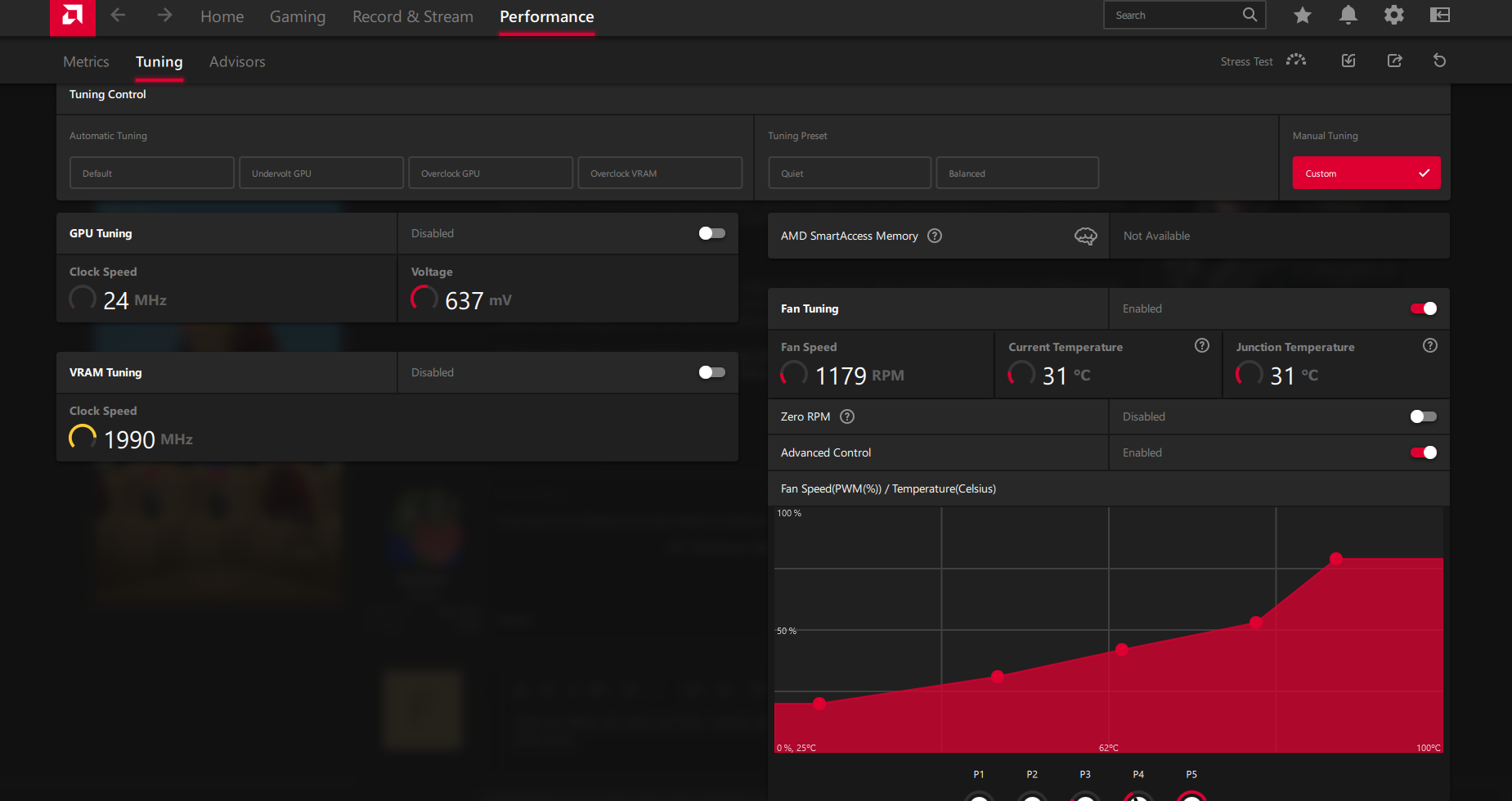

Habe ich. Wenn die Lüfter auf 50%+ drehen sind die Lüfter auch lauter als das beschriebene Geräusch. Aktuell habe ich es so so eingestellt wie in dem Bild.
Daher könnte ich mir auch vorstellen das die Lüfter vielleicht einen Schaden haben...

Meine PowerColor RX 6600 XT Fighter hat damit kein Problem. Hauptmonitor ist über DP angeschlossen, Zweitmonitor über DVI (~17 Jahre alt) HDMI, beide allerdings nur mit 60Hz.
Laut deinem Screenshot scheint auch kein Zero-RPM-Modus aktiv zu sein, in meinem Windows-Treiber wird der in der Kurve zumindest angezeigt. Windows nutze ich zurzeit kaum noch, daher ein Screenshot der Einstellungen unter Linux angehängt.

@rarp Die habe ich bewusst ausgestellt um zu schauen wie das Geräusch ist bei niedrigster Lüftereinstellung (20%) -> ~1.300 RPM. Unter 20% Kann ich tatsächlich auch gar nicht einstellen.
