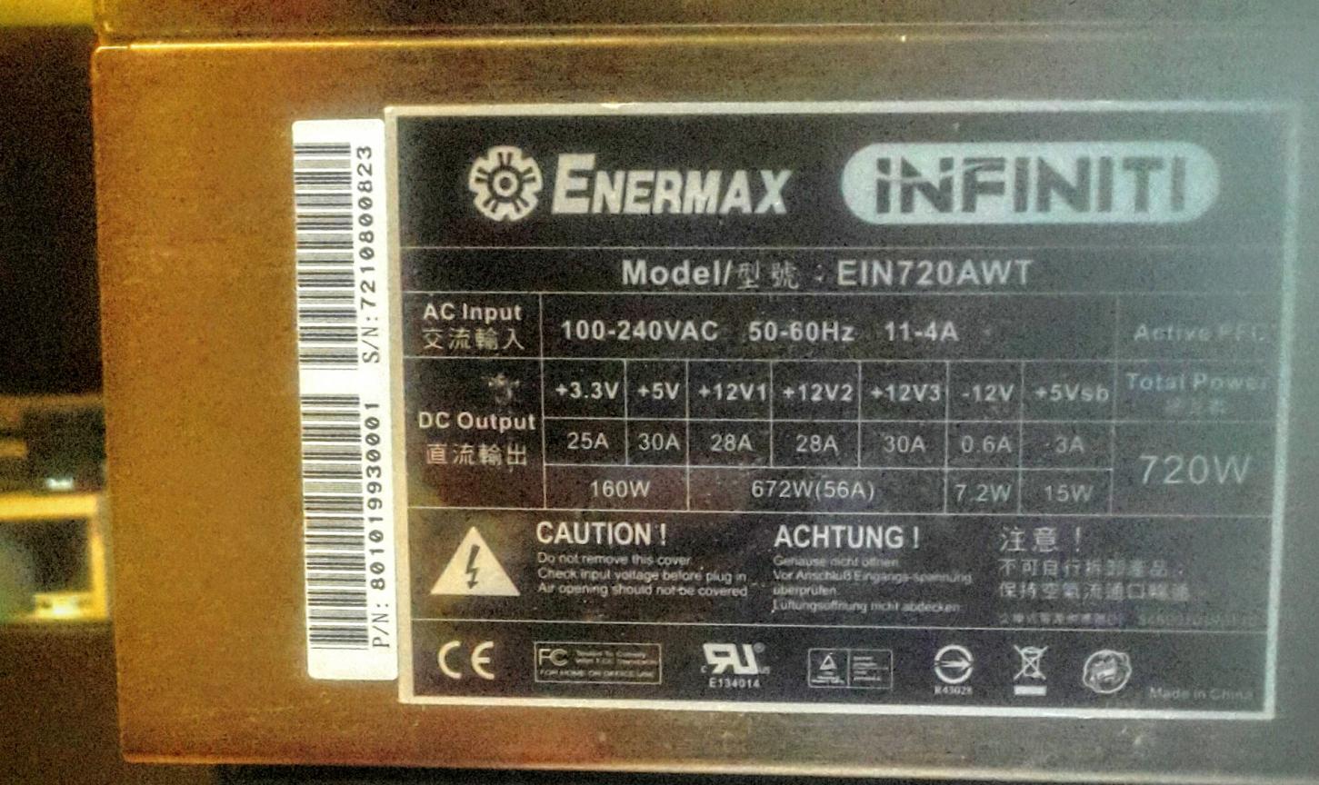

Könnte das eventuell mit meim Netzteil zusammenhängen?

Lasse mal den GPU und den Netzteiltest von OCCT laufen.
wohl eher nicht 720W sollten locker reichen und das es ein Enermax ist wo man von ausgehen kann das auch drinnsteckt was draufsteht :D erst recht nicht. ( Vorrausgesetzt das NT ist OK und hat keinen Schaden) Log mal die Temps mit ...

Hast du ein anderes Netzteil zur Hand, dass du zum Benchmark durchlaufen mal anstecken kannst?

Danke für euer Feedback. Nachdem ich nun ein neues Netzteil Bequiet Straight Power 10 CM habe sind alle Probleme verschwunden.
Scheinbar lag es wirklich am Netzteil. Trotzdem vielen Dank für eure Mühe.
