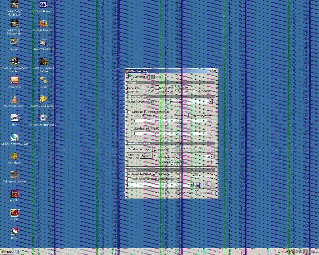

Ich bin seit mehreren Wochen im Besitz dieser Grafikkarte und bekomme nach mehreren Stunden Spielens übelste Grafikfehler zu sehen, die auch nach dem Beenden des Spiels auf dem Desktop zu sehen sind und erst nach einem Neustart verschwinden. Bis dahin läuft es alles wunderbar.
Dachte aber erst es liegt am Netzteil. Mittlerweile habe ich das ausgetauscht, aber in der Zwischenzeit nicht mehr länger gezockt. Nun heute warens wieder mal mehrere Stunden hintereinander und dann plötzlich wieder diese Grafikfehler.
Wenn ich über ATI Tray Tools den Renderer öffne erscheinen da auch nach ein paar Sekunden diese Fehler (auch wieder auf dem Desktop), wenn ich den Bench anschmeiße ebenso (nach Beendigung dann auch wieder über den gesamten Bildschirm verteilt).
Auf der Karte ist ein Zalman-Lüfter verbaut, die Temperaturen bleiben unter Last bei etwa 60°. Karte ist nicht übertaktet.
Ist die Karte etwa defekt ? Wäre dann meine dritte hintereinander (nach einer Geforce 6600 und einer X800)...

Solche Fehler hab ich bei meiner X1900XT auch, wenn sie zu warm wird. Mit zu warm mein ich aber net die GPU, die is dank HR-03 sehr kühl. Ich denke eher, dass sind die Spannungswandler die dran schuld sein. Mach mal nen Lüfter unten hin der auf die PWMs bläst, sollte helfen. Wenn net, dann RMA
Naja, mein Gehäuse ist nicht mehr das beste. Ist jetzt gerade mal ein Gehäuselüfter drinnen ünter dem Netzteil. Unter der Grafikkarte wären noch ein paar Öffnungen für nen zweiten Lüfter. Werde mal schauen, dass ich da einen hinbastle. Und dann mal schauen. Ansonsten wird sie halt wieder zurückgeschickt. Hardware - sauteuer und saubillig...

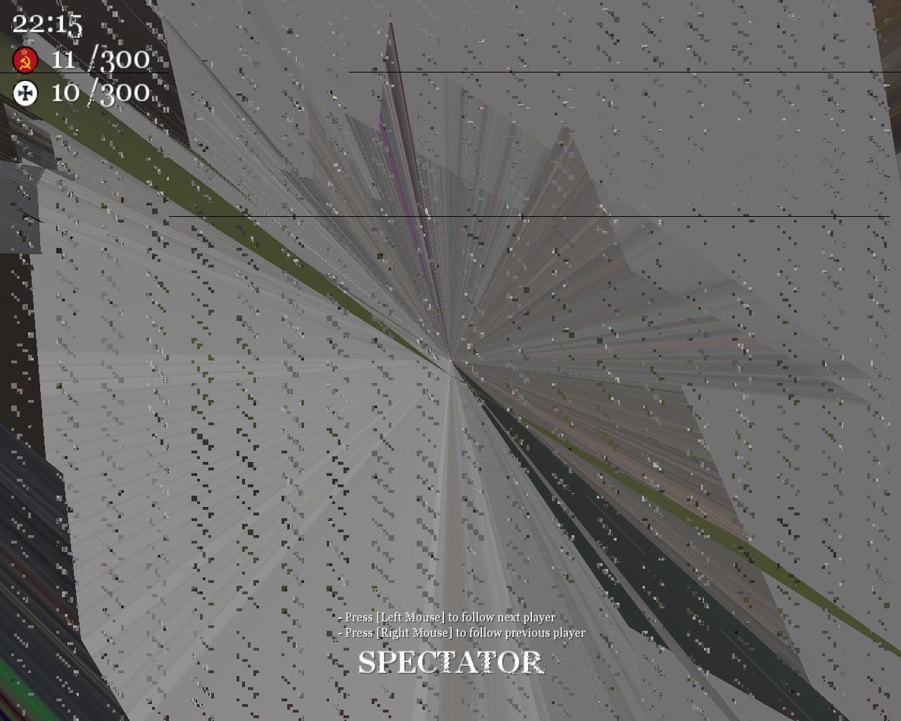

Momentan läuft Catalyst 6.9 von der Sapphire-CD und mir ist aufgefallen, dass nur modernere Spiele Probleme machen. Ältere DirectX 8.1 Spiele laufen ohne Probleme. Beispiel: Call of Duty 2 kann auch im DirectX7-Modus gespielt werden und läuft dann auch stundenlang ohne irgendwelche Fehler. Stellt man dann dagegen den DirectX 9 Modus an, tauchen schon nach kurzer Zeit Fehler auf. Siehe Bilder.

Habe dies auch, aber nur wenn ich meine X1950 PRO MSI 512MB
von 574/688 auf 635/790 übertakte,
Wenn die Fehler auftreten, ram werden zu heiss, und ich den Standardtakt in Windows auswähle sind die Fehler in 5-10 Sekunden alle weg.
Denke dass es spieleabhägig und Ramabhängig ist, Bei Stalker alles OK, aber wenns regnet dann kommen diese Fehler wiederum. Also muss es am Ram/ Spannungswandlern liegen.
