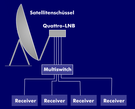

EIn Multischalter ist korrekt jedoch brauchst du für den gleichzeitigen Betreib mehrere Receiver einen LNB der Quattro betrieb hat, des bedeutet dass der LNB dir 4 Kabel ausgibt, an diesen liegen dann die verschiedenen Frequenzbänder an, an diese 4 Leitungen wird dann ein entsprechend Großer ( in deinem Fall ?) Multischalter angeschlossen.
Gruss
Edit:
Zur verdeutlichung:
Zur Erläuterung.
Es gibt zwei Wohnungen.
In Wohnung 1 ist bereits so ein Gerät vorhanden.
In Wohnung 2 nur ein SAT Kabel.
Anhang anzeigen 453777Anhang anzeigen 453778
Und in Wohnung 2 soll jetzt auch so ein Gerät hin, damit man mehrere Receiver daran anschließen kann.
Mit nur einem Kabel ist das nicht möglich.

Wenn man es richtig auf den Bild sieht, sind ja noch zwei Ausgänge frei, zwei Leitungen zur gewünschten Stelle und gut ist.
