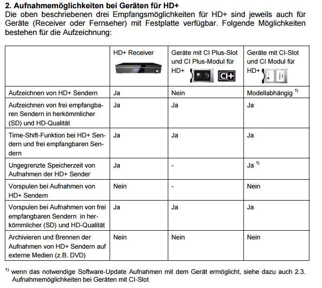

da ich kein HD+ nutze kann ich es jetzt nicht testen, aber was man dazu im Netz findet hört sich für mich folgender maßen an:
Man muss unterscheiden zwischen HD+ Receiver (integrierter Card Reader) und CI+ Modul für HD+.
Nur beim HD+ Receiver gibt es eine Unbegrenzte Speicherzeit von Aufnahmen der HD+ Sender.
Beim CI+ Modul gehen nur Timeshift Aufnahmen und die verfallen meistens nach 90 Minuten.
Nur bei der Sendergruppe ProSieben / Sat.1 gibt es keine Vorspulsperre.
http://www.hd-plus.de/assets/uploads/download/faq/HDPlus_Empfang_Aufnahme.pdf

Mit dem Original CI+ Modul oder auch einem HD+ Receiver ist kein vorspulen bei RTL HD möglich, Ende.
Du behauptest etwas anderes und damit lügst du, fertig. Warum gibt es viele die alternative Module kaufen noch zusätzliche Programmer und, und, und obwohl es doch auch so geht? Komm, hör auf, ich weiß wovon ich schreibe.
Die Aufnahmemöglichkeit mit CI+ Modul auf den Sendern ProSieben HD, SAT.1 HD, kabel eins HD, sixx HD und ProSieben MAXX HD gibt es auch erst seit Juni 2014.
Das sagt übrigens HD+ selbst
(Quelle:http://www.hd-plus.de/assets/uploads/download/faq/HDPlus_Empfang_Aufnahme.pdf)
So will es die RTL Gruppe auch immer noch.
Im übrigen reicht ein simpler Blick ins Internet um meine Ausführungen zu bestätigen und dein zu widerlegen.
Das ist deiner Aussage, bzw. dies sagt die HD+ PDF.
Gleichzeitig bestätigst du aber, dass du aber, das bei P7S1 die Ausnahme und Spulfunktion geht. Du siehst so schön die Grundtabelle von HD+ auch ist, so kompliziert ist die Wirklichkeit.
Da wird dann noch unterschieden zwischen Blockbuster Film und Noname-Serie.
Insofern hat Sterntaste schon recht. Vom Grundgedanken her wäre ich auch davon ausgegangen das Sat1 Gold sich nach den P7S1 Richtlinien hält. Sprich Aufnahme/Spulen etc. Scheint aber so, als ob man hier einfach alles beim alten gelassen zu haben.
