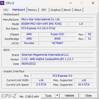

Ich habe ein MSI B550 Gaming Mainboard mit 2 NVME Slots unterhalt der Grafikkarte. Da die NVME SSDs ja doch so um die 55 Grad warm werden, frage ich mich, ob es sinnvoll ist, dort eine 2. zu stecken, oder ob es da zu Temperaturproblemen kommen kann, zumal die ja auch noch unter meinter RTX liegen?

edit: MERDE! das ist ja kein b550 gaming, das ist ein b550 pro vdh wifi ... kompleztt anderes board lt. deinen screenshot.
nö, das ist ein B550M Pro-VDH WIFI.
