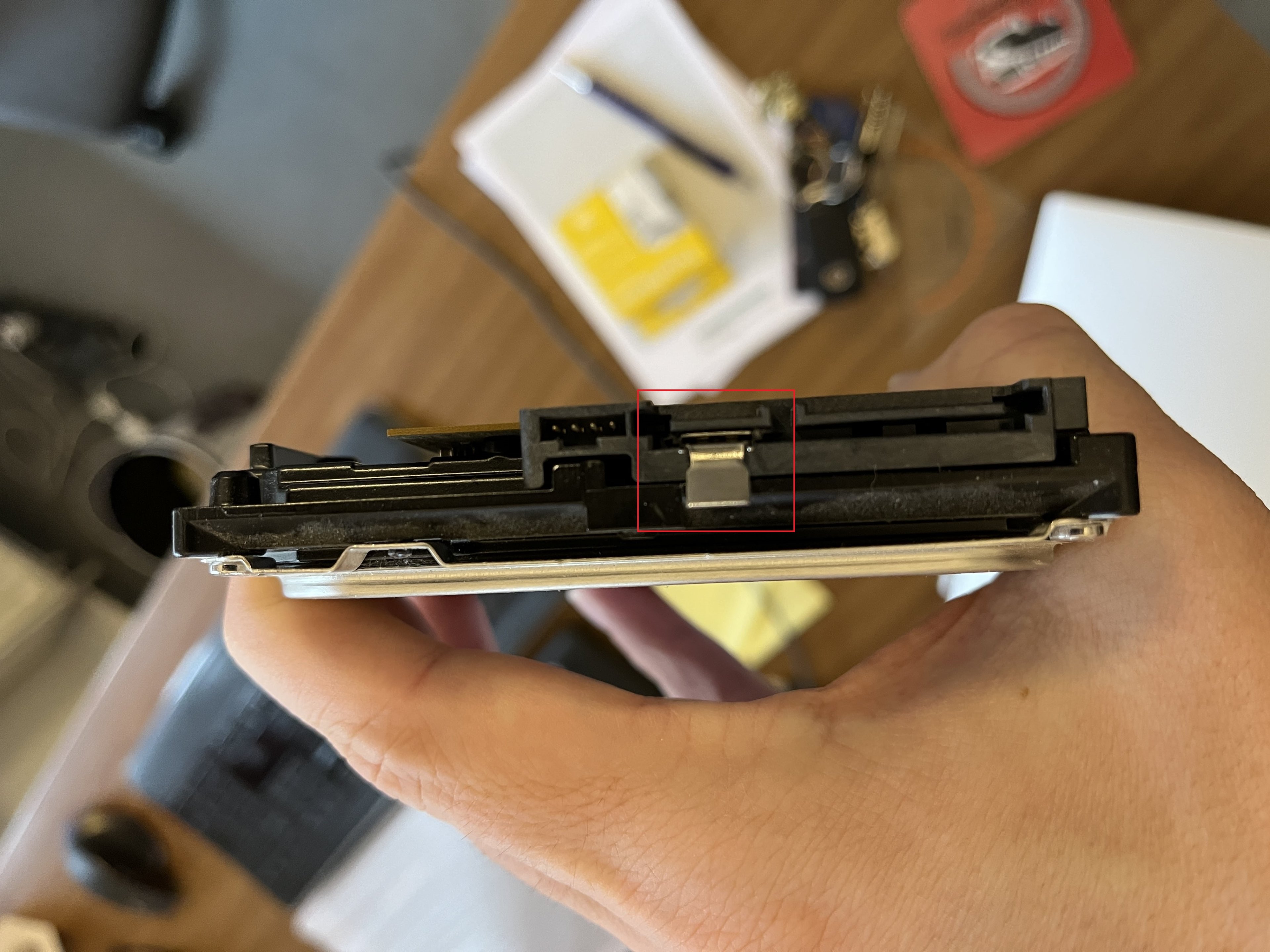

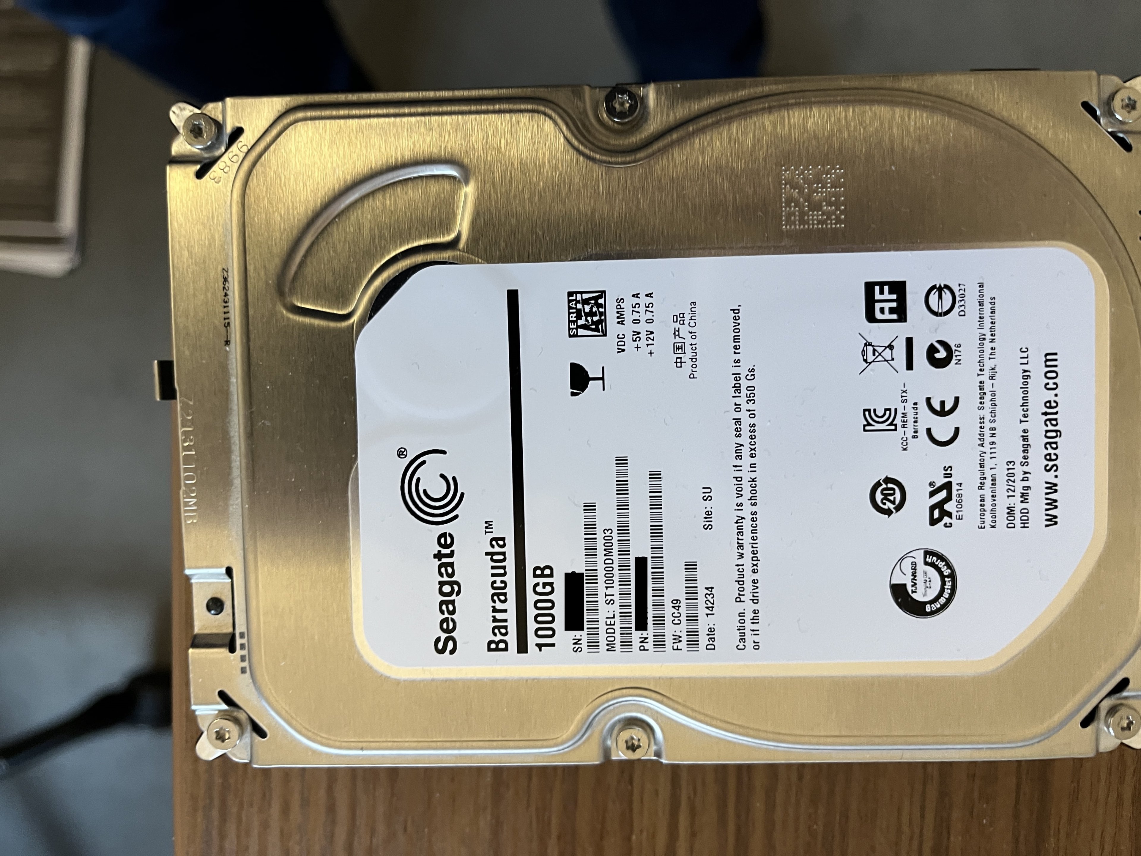

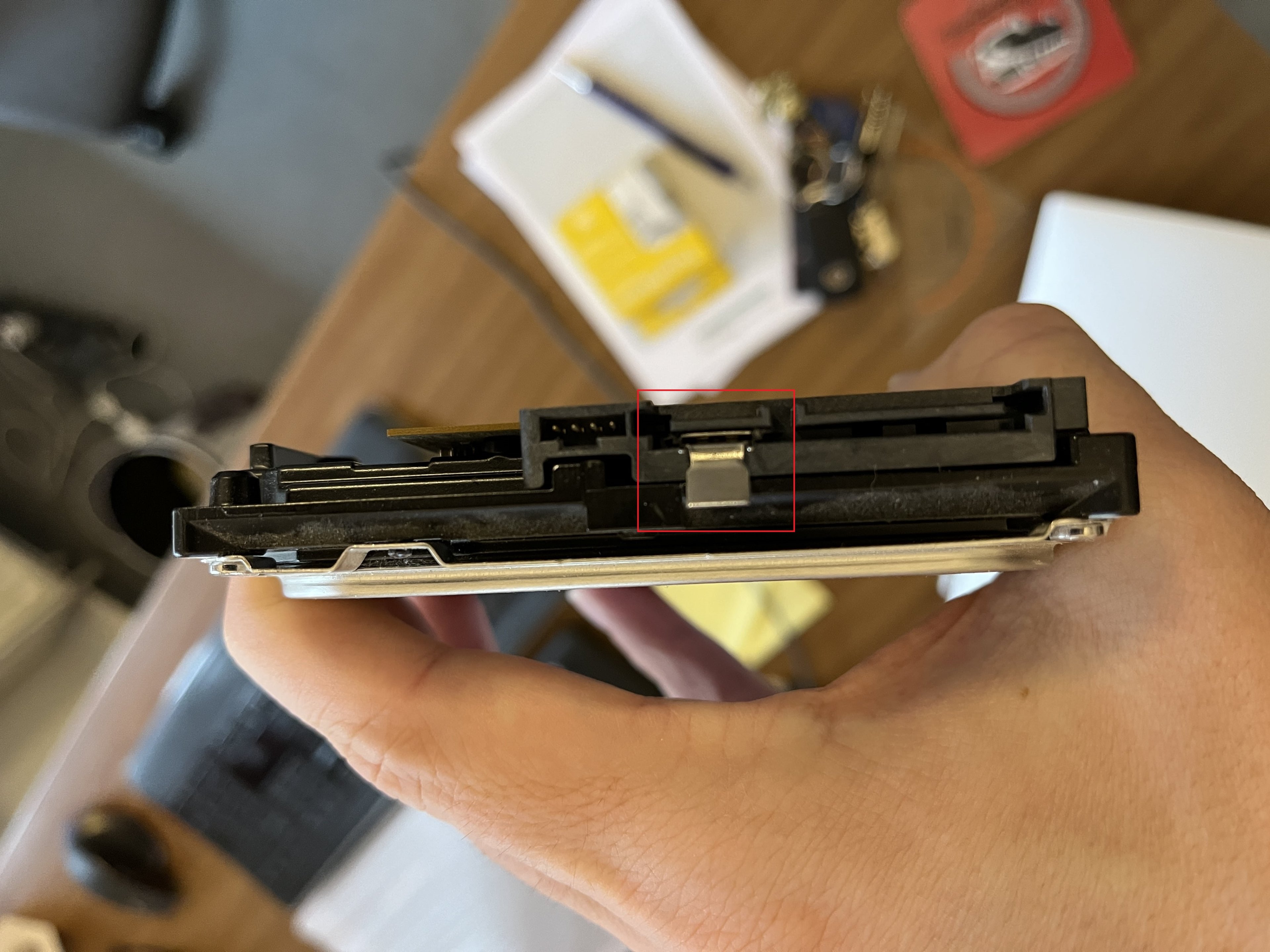

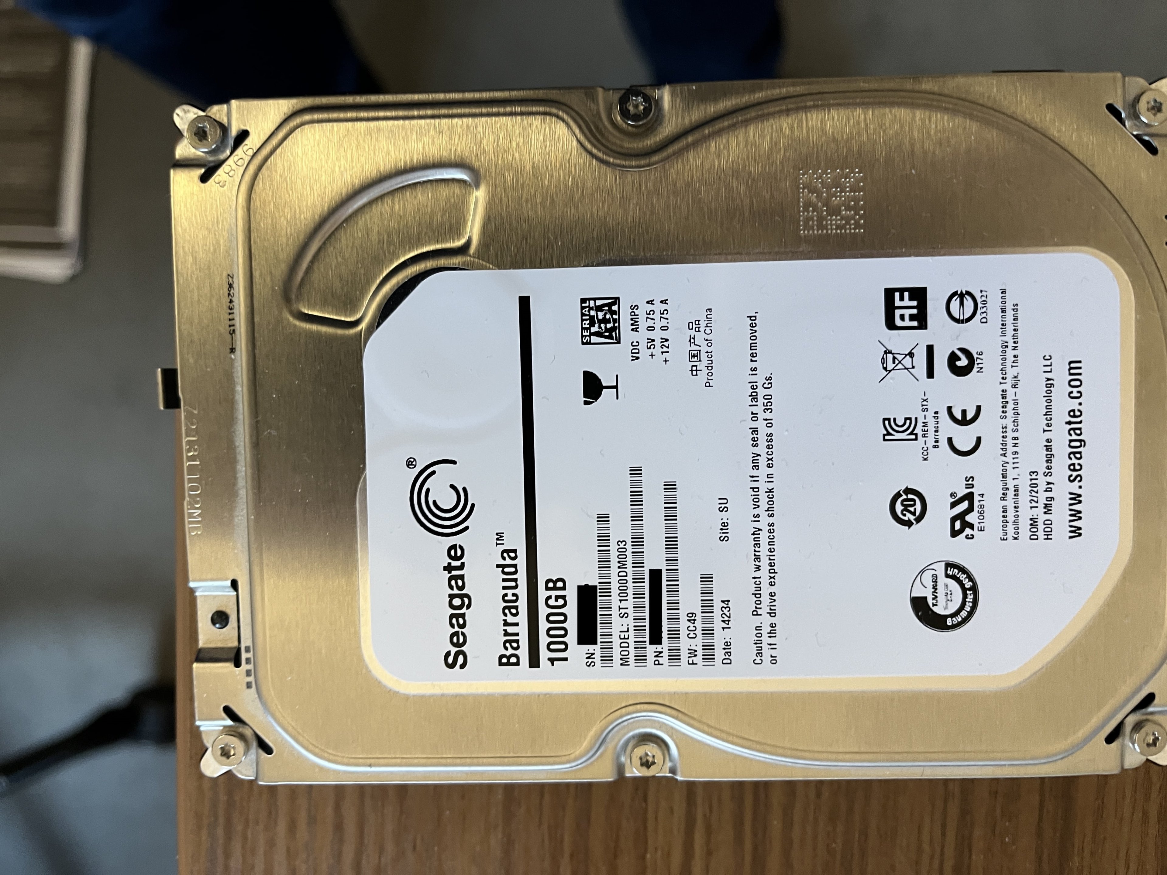

ich habe eine Seagate Barracuda SATA III 1TB (ST1000DM003) Fetplatte aus meinem alten Rechner ausgebaut. Diese möchte ich nun in ein externen Festplattegehäuse mit USB-Anschluss verwenden. Allerdings bekomme ich die Festplatte nicht eingesetzt, da ich bei zwei Festplatttengehäuse welche ich schon gekauft hatte, eine kleine Metallklammer der Festplatte dass richtige einsetzen stört. Und die Festplatte an die Anschlüsse nicht richtig aufsetzen kann.
Gibt es da einen Trick oder jemand eine Idee?

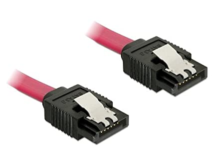

Das blanke Metallteil scheint die Halteklammer vom alten SATA-Kabel zu sein. Beim Ausbau wohl vom Kabel mit abgerissen. Das Stück gehört da definitiv nicht hin, also ohne Kabel

bisy schrieb:
Jop, die Metall Klammer, die da nicht hin gehört, entfernen, dann klappt es auch
Genau dass war es gewesen! Vielen Dank!
