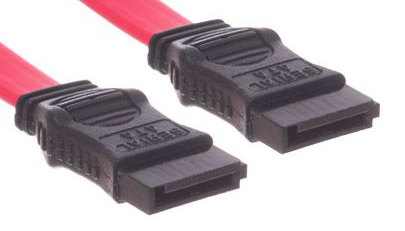

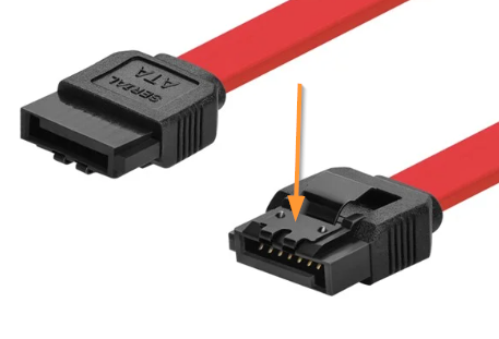

Es gibt Kabel mit und ohne Lock. Die Buchsen am Brett sind eigentlich immer fuer beide gut.
Ohne lock
Mit lock
Fest sitzen tun beide. Ich hab gerade Kabel ohne Lock an 3 SSD weil die besser passten.
