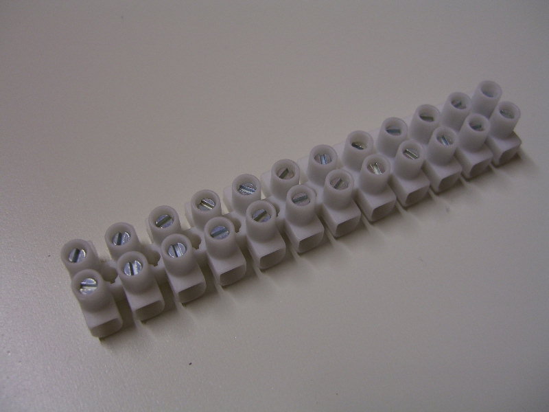

WAGO KLemmen. Gibts mittlerweile auch im Baumarkt. Für dein Vorhaben allerdings suboptimal. Besser ist die bereits vorgeschlagene Lötlösung mit Schrumpfschlauch.
Die allerbilligste Lösung wäre es, die Kabel großzügig abzuisolieren, dann miteinander verdrillen und mit einem guten Tape die blanken Kabelstellen isolieren.
