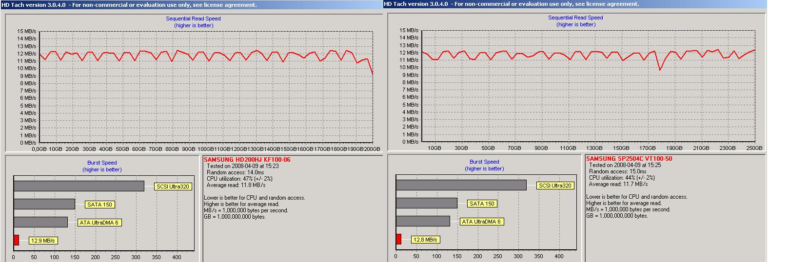

kannst ja mal nen hd-tune bzw. hd-tach screen uppen
fürn pio-mode sind 12mb/s schon fast wieder zu viel
Habe Mal Bilder angefügt in den die Ergebnisse der 2 SATAII Festplatten zu sehen sind:
Die IDE Festplatte schafft in den Tets wie gesagt ca 30 MB/s.

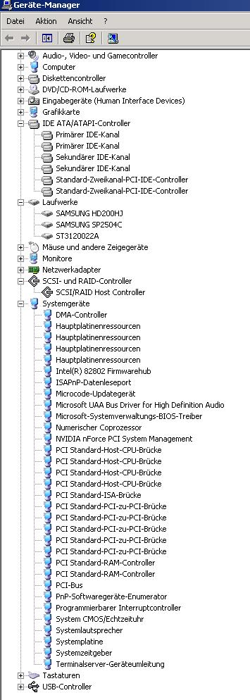

Was ist das für ein Board ?
Welche Treiber sind installiert ?
Screenshot vom Gerätemanger wo man die IDE/ATA Controller sehen kann.
Wie soll man ohne Infos irgendwas anfangen ?
MSI K9N Neo V3 BIOS V2.6
Treiber sind alle von der beiligenden CD installiert inklusive den Updates über LiveUpdate.

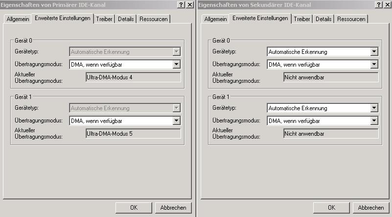

Da ich meine SATA Platten auch im IDE Modus betreibe hab ich einfach mal nen Gegentest gemacht und die Controller von DMA auf PIO umgestellt. Bei HD Tach kommen dann ähnliche Werte wie bei dir raus.
Also ab in den Gerätemananger und die Controller auf DMA umstellen, dann sollte alles wieder vernünftig laufen.

Treiber hab ich ausprobiert - ändert nichts aber im Gerätemanager zeigts das hier an:
Ich kann mir hier nur vorstellen das hier was im Zusammenhang mit dem IDE Modus im Bios und dem Chipsatztreiber nicht stimmt.
Optimalerweise fährt man im AHCI Modus. Dieser beinhaltet sämtliche Features die die Platte hat. Im IDE Kompatibilitätsmodus sind diese nicht verfügbar. Leider ist ein Wechseln von IDE auf AHCI nur schwer ohne komplette Neuinstallation des OS möglich.
So müsste der Gerätemanager eigentlich aussehen:
Korrekte Erkennung der Festplatte und der Anschlüsse.

also die hohe cpu-last deutet eigentlich auf pio hin
poste mal die screens des sata-controllers, die vom pata-controller sind ja uninteressant die platte läuft ja
EDIT: oh erst jetzt gesehen das der gar nicht im gerätemanager aufgeführt ist
