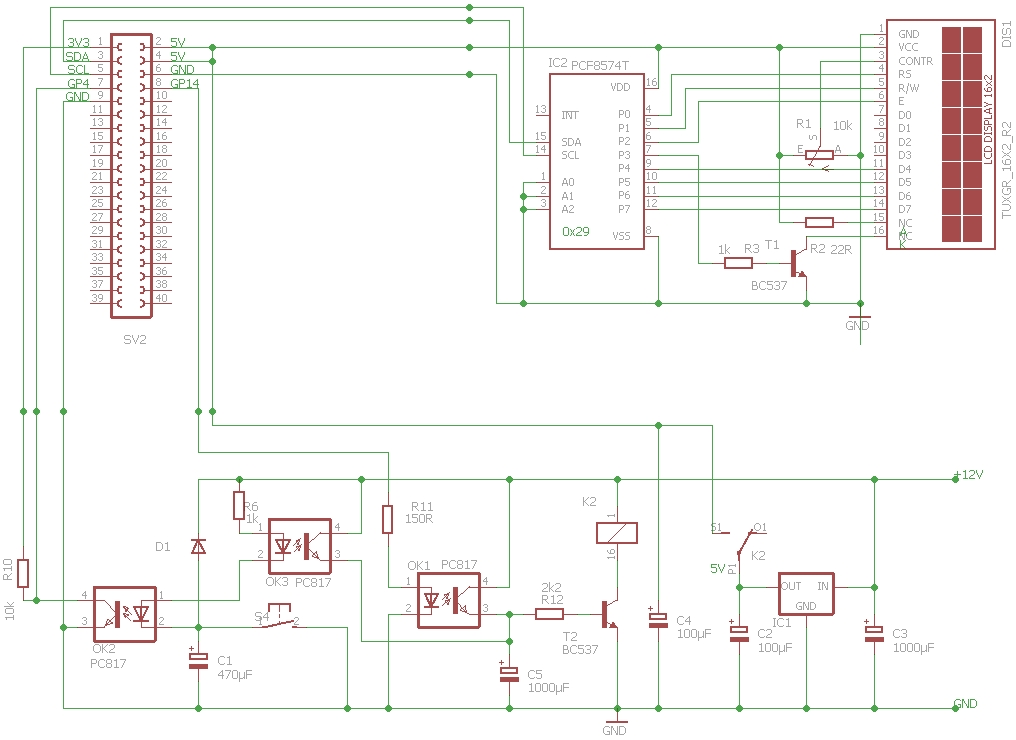

Ich habe das für den Anschluß am Router entwickelt.
Das LCD kann man weglassen
