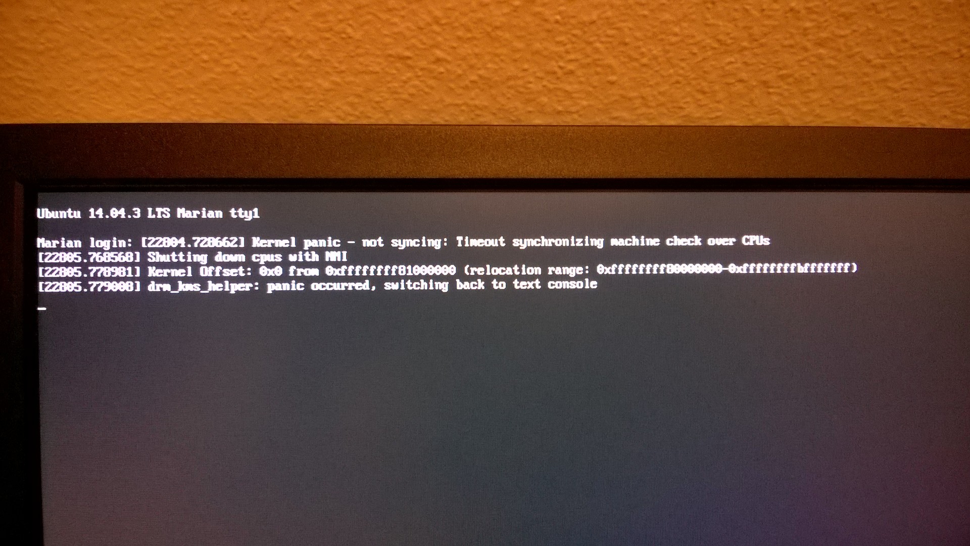

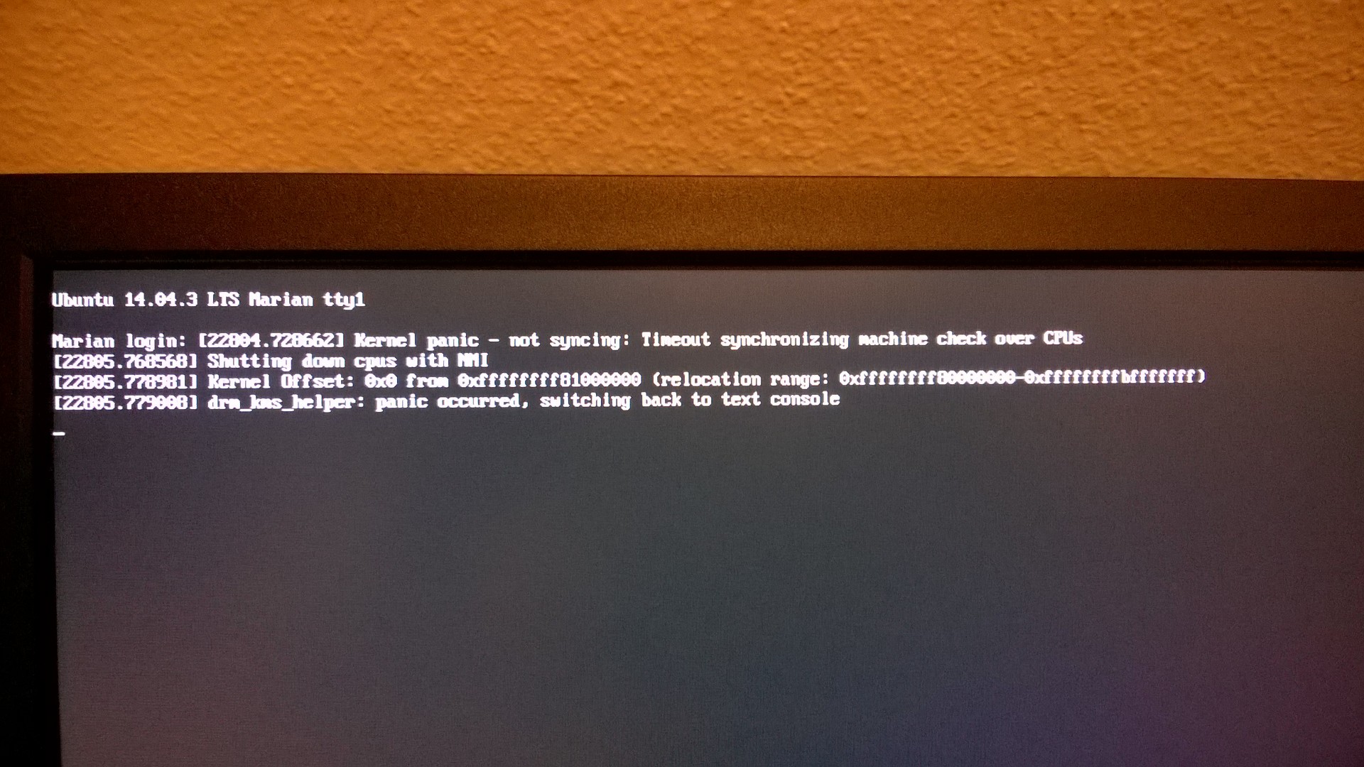

So, der Server hatte mal wieder nur nen schwarzen Bildschirm bereit und hat weder auf Tastatur noch auf den Powerknopf zum herunterfahren reagiert...
Ich post hier mal die Infos, muss die selber auch erst noch sichten:

Also an den 3 HDDs kann es schon mal nicht liegen, hab den Server mal ohne die Platten (sind ja eh nur Datenplatten für Samba-Freigabe) nur mit der SSD (mit neuem SATA-Kabel) gestartet und der PC ist mir wieder abgeschmiert. Interessant ist dabei das der PC locker n tag lang im idle durchgehalten hat, aber als ich dann wieder an der VM gearbeitet hab war er nach ca. 30 Minuten weg. Wieder selbes Phönomen: Netzwerkverbindung zwar irgendwie noch da aber reagiert nicht mehr (Putty meldet keinen inaktive Session und das Fenster von virt-manager ist auch noch da reagiert aber nicht mehr) Der Rechner selber zeigt schwarzen Bildschirm und reagiert auf nichts mehr.
Wie kann ich die Hardware am besten einem Check unterziehen woran es liegt? Memtest lief wie gesagt ohne Fehler, was gibt's noch für Möglichkeiten?
Versuchs mal mit einem (CPU-)Stresstest. mprime oder linpack z. B.
Dabei lässt du die VM mal aus, um die als Ursache auszuschließen. Die Systemtemperaturen dabei im Blick behalten.
Die Temps hatte ich mir eben schon angeschaut als ich noch mal mit der VM gearbeitet hab... CPU liegt so bei 35°C, der i3 wird mit dem Macho auch mehr als ausreichend Gekühlt selbst wenn der Lüfter ausfallen sollte ;-) Allerdings ist die Kiste wieder nach wenigen Minuten weg gewesen.
Aber als Test wird ichs mal machen, der erste Reboot war zwar noch ohne KVM, aber evtl. war das ja was anderes und es liegt doch am kvm.
Danke für die Links, vor allem der 2. mit dem Soft Lock hört such extrem verdächtig an... und nachdem momentan die Kiste unter Stress-Test immer noch sauber läuft könnte tatsächlich kvm der schuldige sein. Wenn wir mal den ersten spontan-Reboot ausklammern passieren die Probleme ja auch immer wenn ich die VM benutz (was neben der Samba-freigaben momentan das haupteinsatzgebiet der Kiste sein soll...)
Update: Stresstest lief über Nacht problemlos durch, hab jetzt mal einen Update auf den 3.16er Kernel gemacht, aber grad eben schon wieder weggeschmiert (kurz nach Start der VM). Allerdings hab ich jetzt nen Kernel Panic auf dem Bildschirm:
Update 2: die Punkte aus den Links scheinen mich wohl doch nicht zu betreffen. Der Kernel Panik deutet auf ein Hardware-Problem hin (Hauptverdächtiger ist das Mainboard, kann aber auch was anderes sein) und das er nur mit kvm auftritt ist wohl eher Zufall. Allerdings kann ich ihn mittlerweile sehr Zielsicher in wenigen Minuten reproduzieren... wird dann wohl mal das Standardprogramm an Hardwareanalyse machen... BIOS-Update und Komponententausch.
Update 3 (hoffentlich das letzte):
So, ich hoff ich verschrei es nicht zu früh, aber seit gestern Abend scheint die Kiste nun endlich stabil zu laufen, auch mit aktiver VM. Ein BIOS Update von 1.40 auf 2.10 von dem ASrock H67M GE/HT hat wohl die Lösung gebracht. War aber auch ne schwere Geburt, der Hersteller wollte mir auf seiner Downloadseite nur ne Windows Exe zum flashen andrehen. Musste mir das Bios von nem Download-Archiv einer News-Seite holen...
