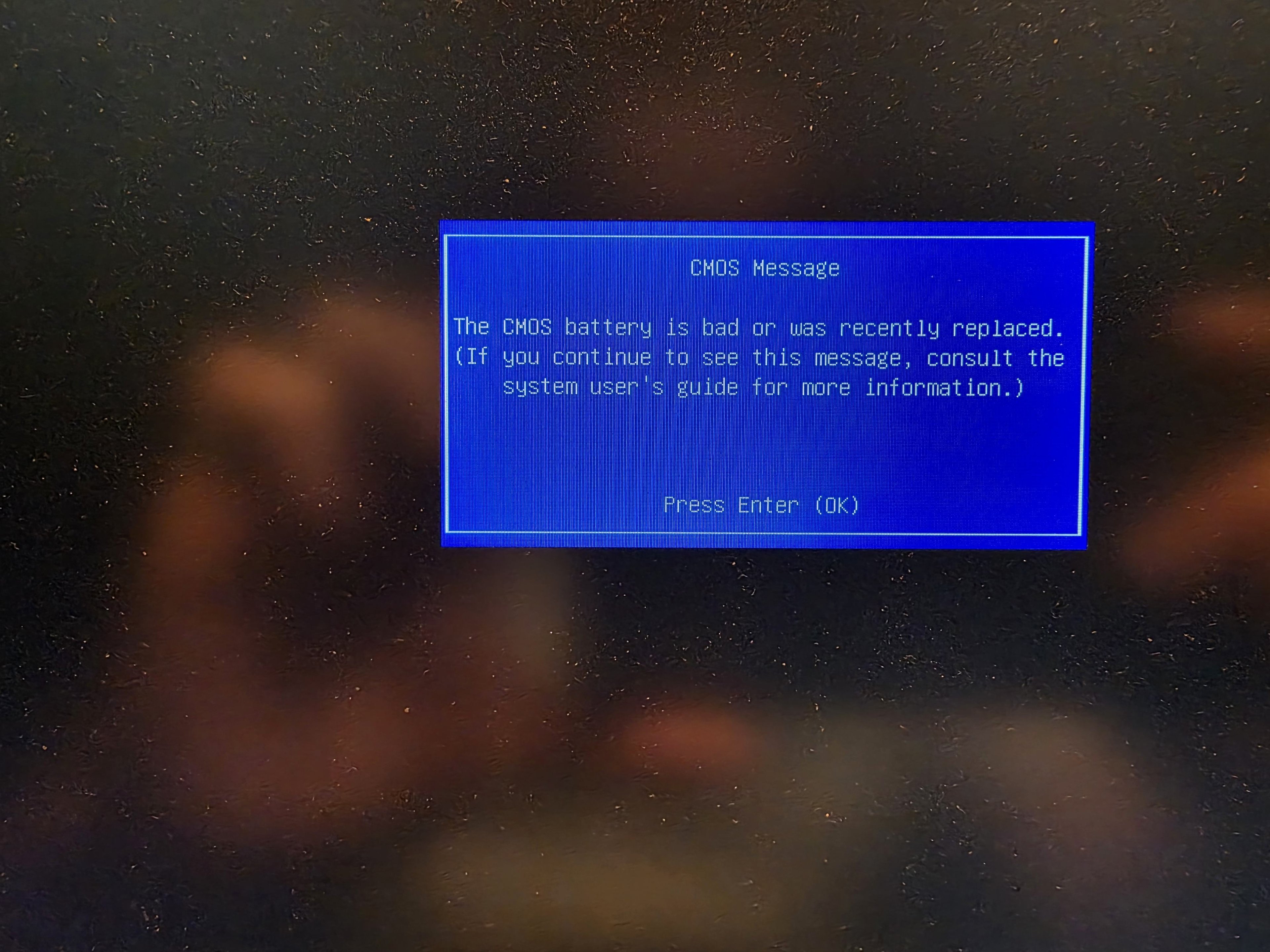

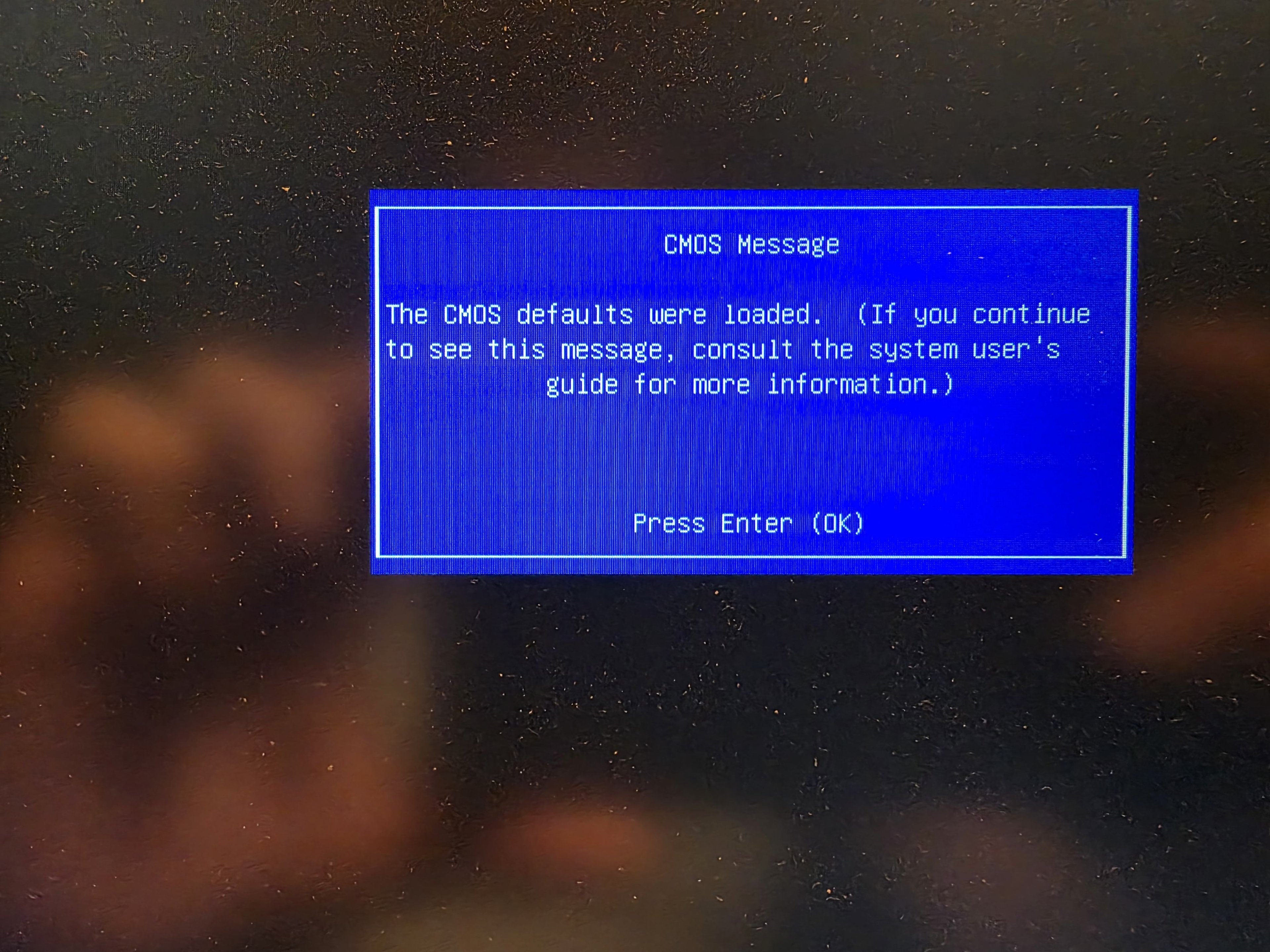

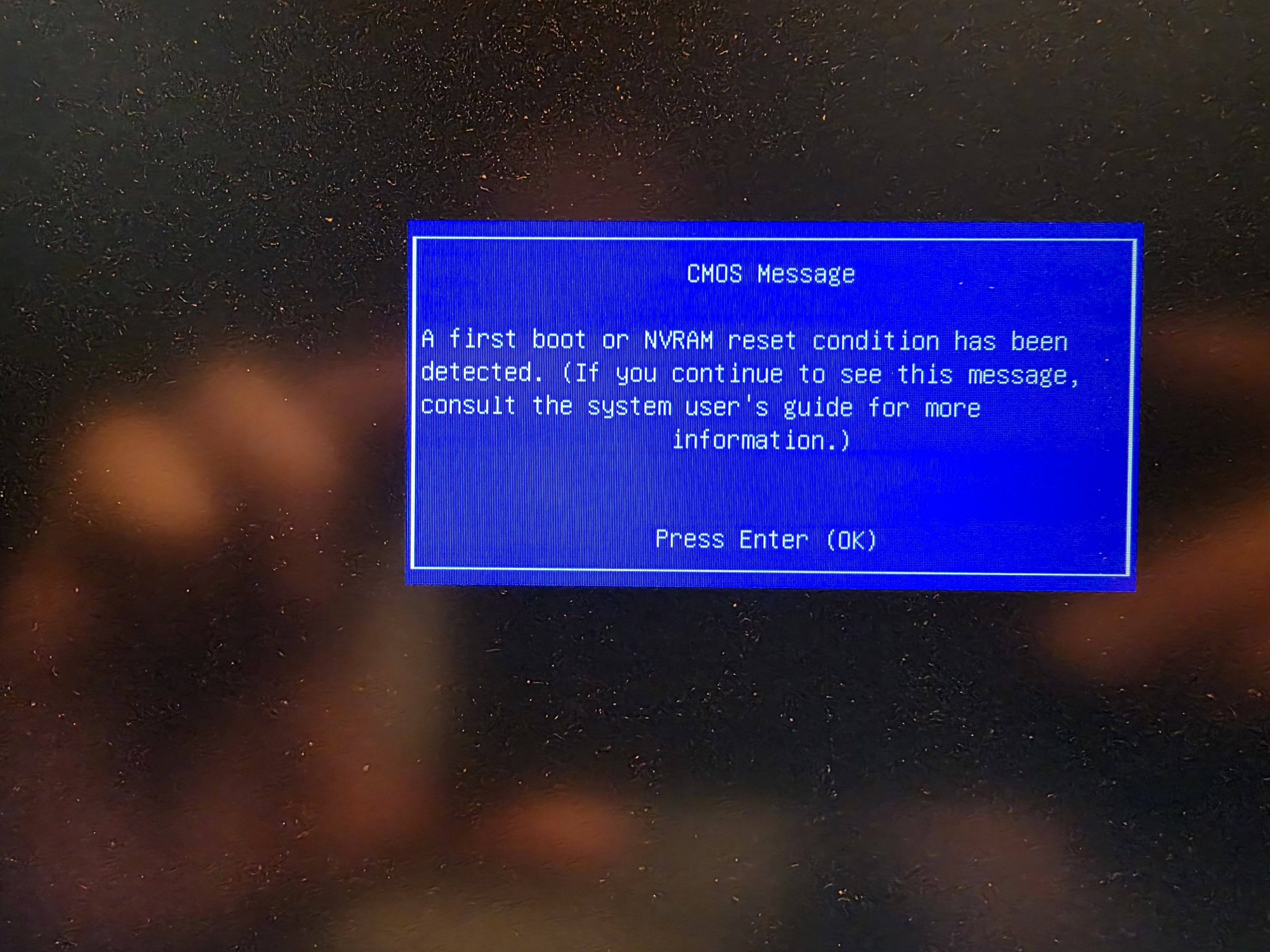

Immer wenn sie den Laptop einschaltet hat, resetete sich das Datum und die Uhrzeit.
Zudem musste sie mehrmals den einschaltknopf drücken bbbevor sich der Laptop einschalten lies.
Dann folgten folgende Fehlermeldungen:
Wenn man die Meldungen bestätigt, startet der Laptop neu und fährt ganz normal hoch.

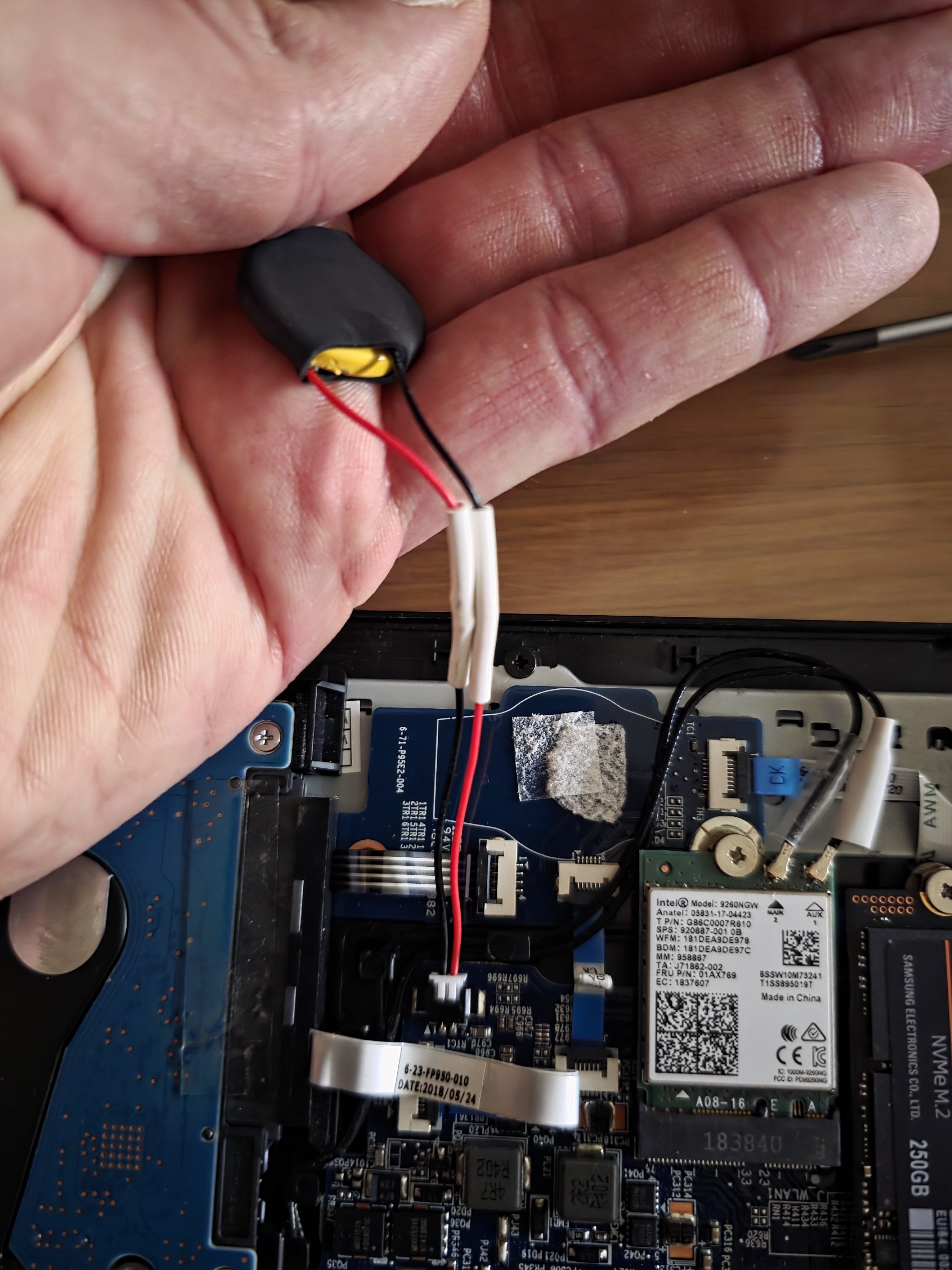

Ich habe dann die BIOS-Batterie erneuert. Fehler bleibt weiterhin bestehen.
Habe dann noch 3 Batterien verschiedener Hersteller gekauft und getestet. Problem bleibt weiterhin bestehen.
Läuft der Laptop über das Netzteil, startet der Laptop ohne Fehlermeldungen.

So... noch mal 2 Batterien getestet... Fehler bleibt bestehen.
Neuen Akku eingebaut... Fehler bleibt bestehen.
Polung der CMOS Batterie getauscht... Fehler bleibt bestehen.

Welche BIOS-Batterien hat der Laptop - bedrahtet oder unbedrahtet?
Wer hat Dir das geraten?
Sollte der Fehler bestehen bleiben, hilft wohl nur ein Mainboardtausch.

Problem gelöst.
Es war doch die Polung der Batterie. Heute auf der Arbeit mal die Pole getauscht, gerade eingesteckt und läuft.
Egal ob am Netzteil (ohne Akku), nur Akku oder Netzteil mit eingebauten Akku.
Keine Fehlermeldung mehr, datum und uhrzeit bleibt.
Es gibt einige, wenige Batterien meist bei Laptops, mit verdrehten Polungen.
Deshalb hätte ich das Original aufgehoben.
Schön, wenn es läuft!
Und schreibe Dir + und - auf die Buchse der Batterie.
