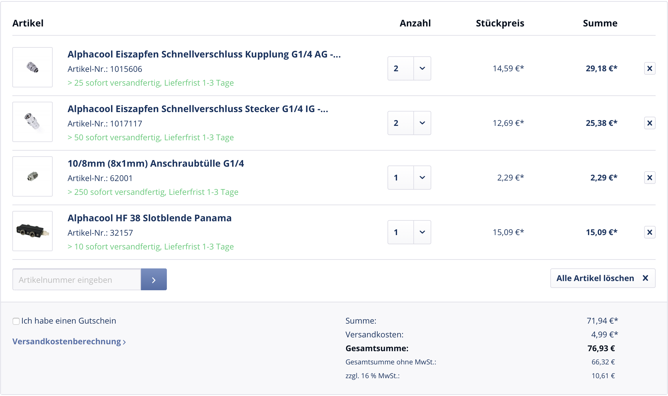

EDIT: Bei Aquatuning kannst du alles auf einmal bestellen und sparst Versandkosten (siehe Bild).
