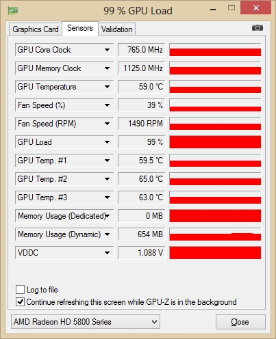

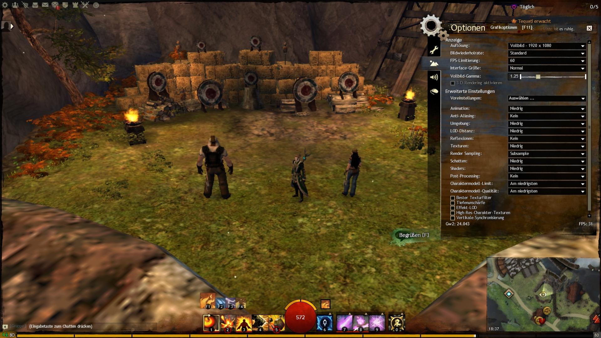

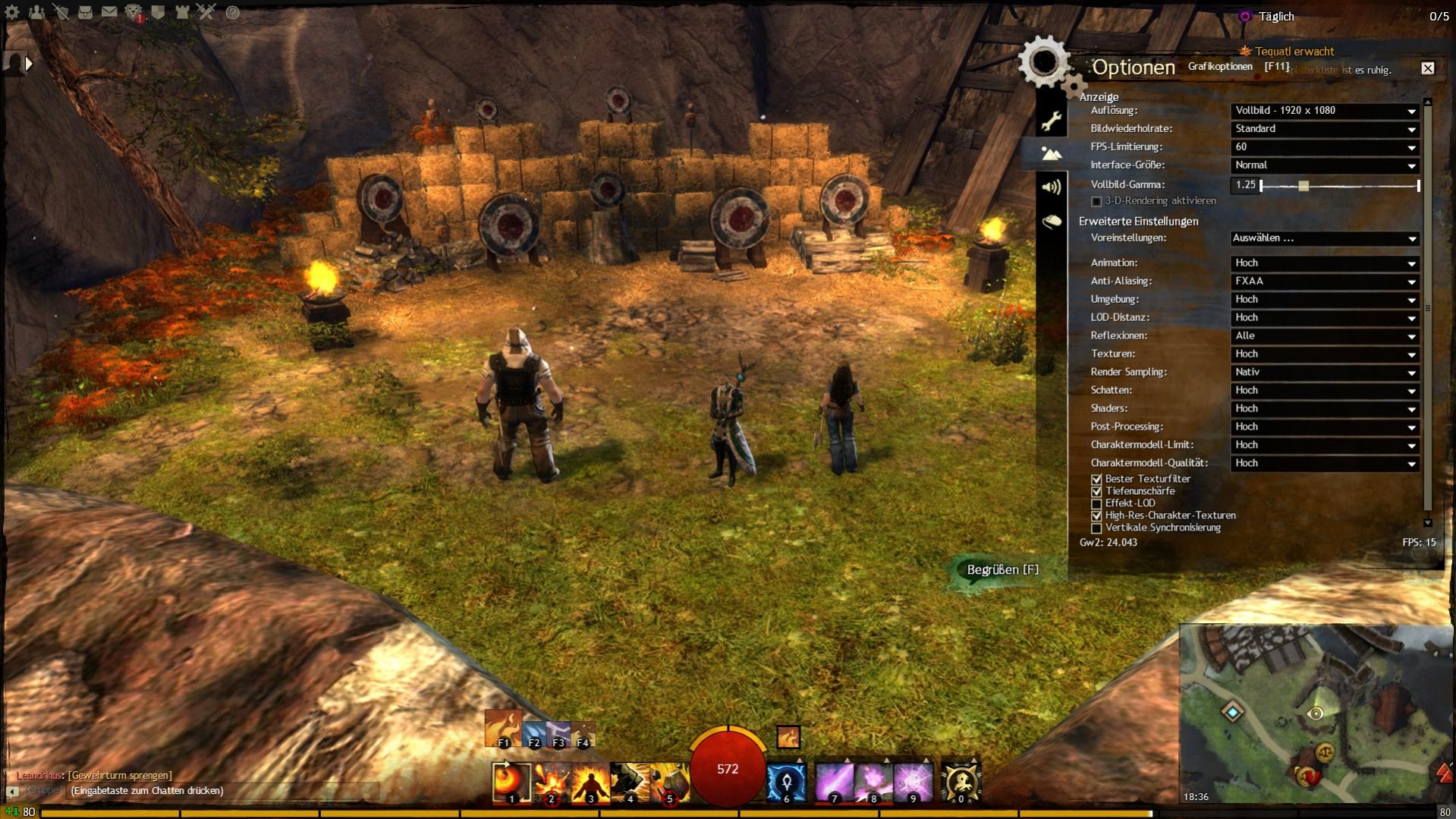

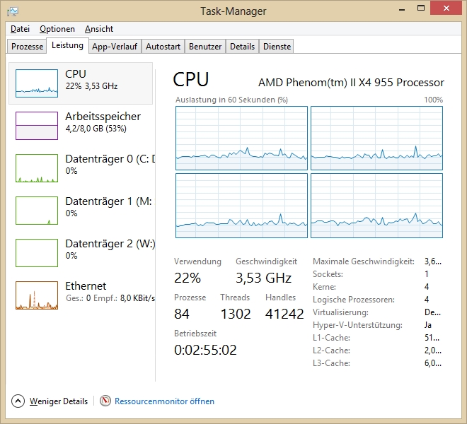

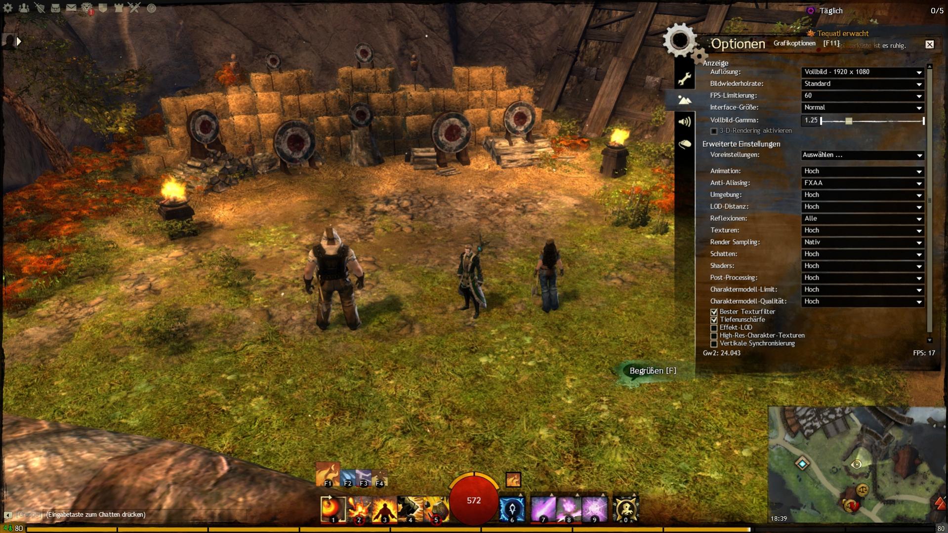

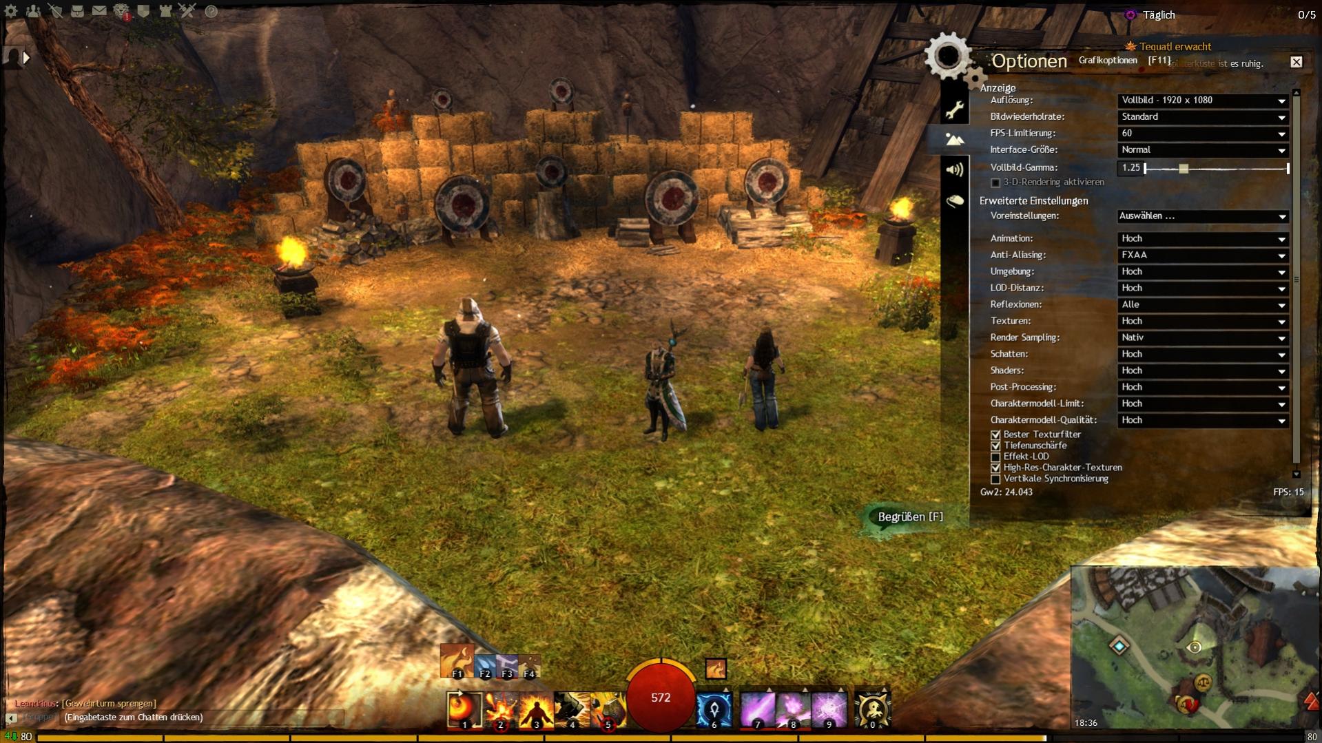

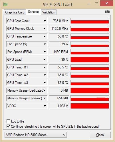

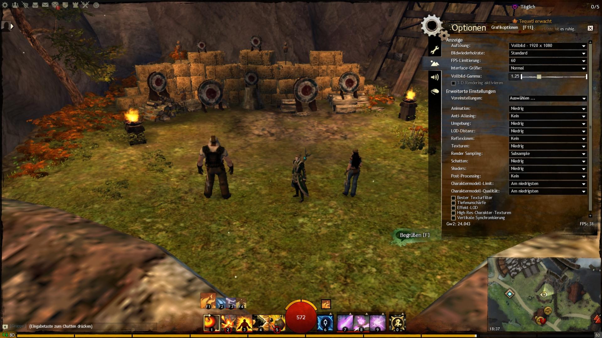

Ich habe mal Screenshots angehängt vom ProzessExplorer, GPU-Z und dem Spiel in unterschiedlichen Presets. Die FPS schwanken von ~15 bei bester Optik bis zu ~30 bei bester Leistung (teilweise nicht auch bloß unter 20 FPS). Die GPU ist in jedem Fall zu 99% ausgelastet und die CPU symmetrisch auf allen Kernen zu 20-40 %. Und das alles, wenn ich z.B. Hoelbrak Richtung Wandererhügel verlasse. Da ist also NICHTS los, da stehen eine Hand voll NPCs und sonst nichts. Wenn ich mich Bewege oder in ein lumpiges Dungeon gehe, dann ist das nur noch eine träge Diashow. Das kommt mir alles SEHR spanisch vor, ist es i.d.R. doch die CPU, die schlapp macht. In anderen Spielen kann ich mich auch nicht beschweren, der letzte aktuelle(re) Titel den ich gespielt habe war Tomb Raider und der lief absolut flüssig (ohne TresFX).
Ebenfalls fällt auf, dass die Grafikkarte trotz vermeintlich maximaler Auslastung ca. 10° kühler bleibt als früher in GW2.

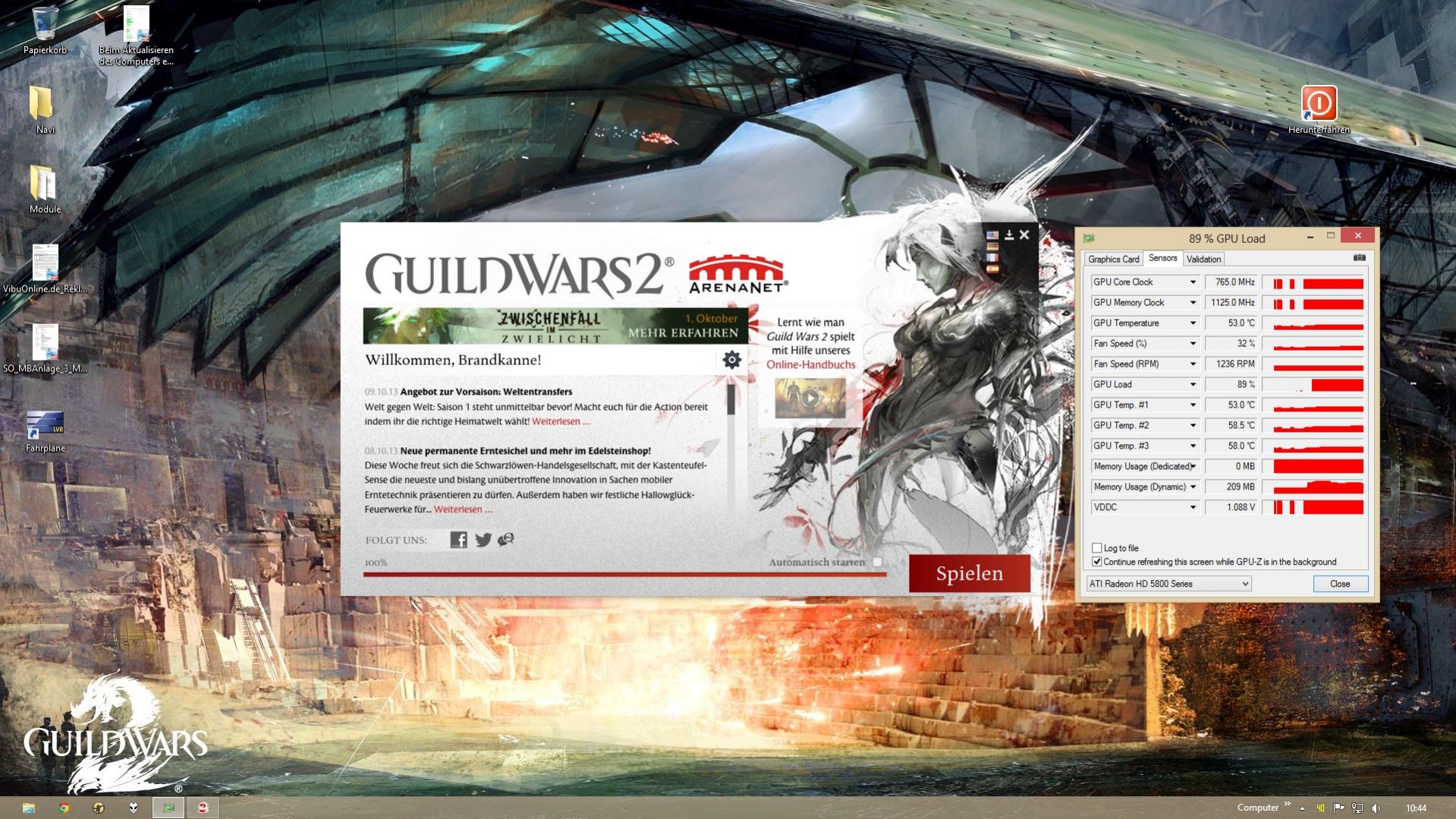

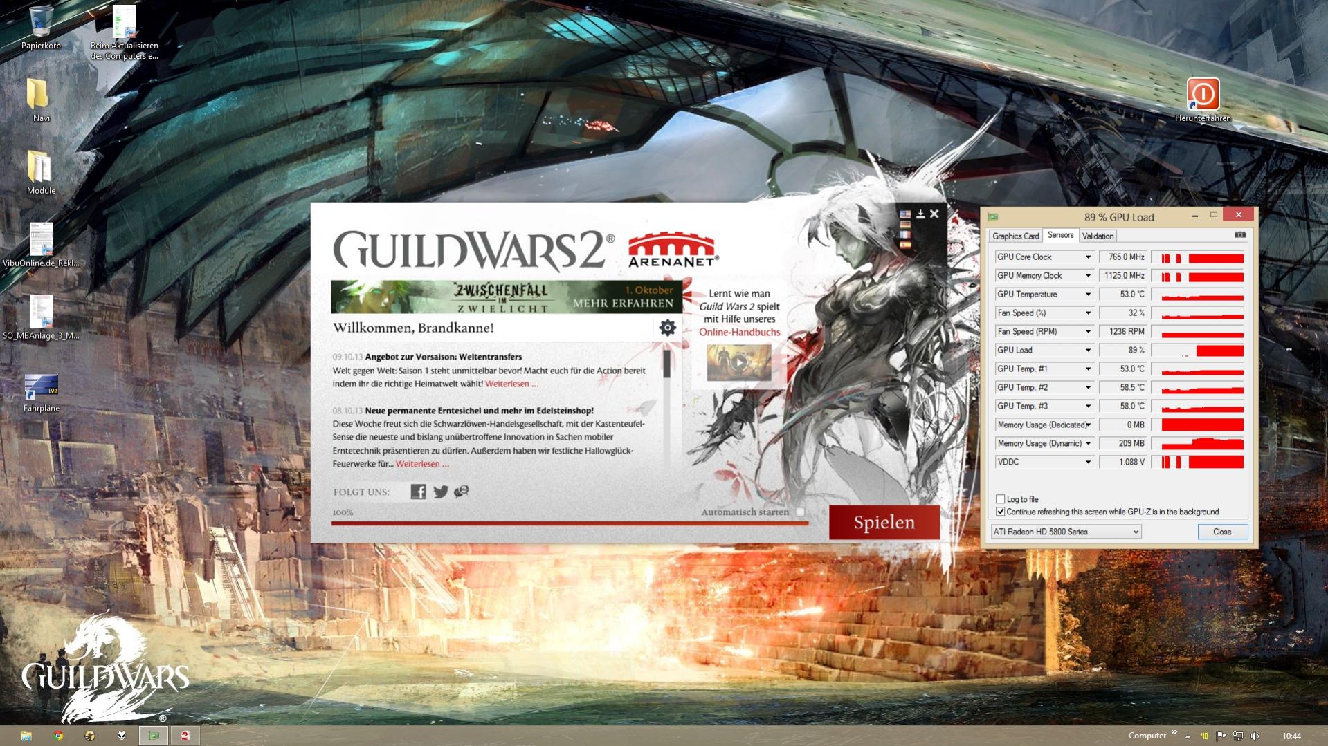

das Problem trat wieder (oder immer noch?) auf und nun fiel mir auch noch was neues auf, wie folgendes Bild zeigen soll:
Selbst der Startbildschirm lastet die GPU (HD5850) bei vollem Takt zu 90% aus. Da KANN einfach irgendetwas nicht stimmen.

Fehler behoben. Trotz richtigen Sitzes und Einrastens den Grafikkarte im Slot wurde mir in GPU-Z angezeigt, dass die GraKa nicht 16x angebunden ist. Also Karte nochmal raus, Kontakte kontrolliert, Karte eingebaut ein bisschen im Slot "gewackelt" und nun wird die Karte mit PCIe 16x angezeigt und... die Framerate stimmt wieder :)
An der Stelle wundert mich zum einen, dass es da Schwierigkeiten trotz ordentlichen Sitzes im Slot gibt und zum anderen, dass sich das Problem in dem Ausmaß nur in GW2 geäußert hat. Aber nun läuft es wieder und bei Problemen ist also auch ein Blick auf die korrekte Anbindung zu empfehlen.
