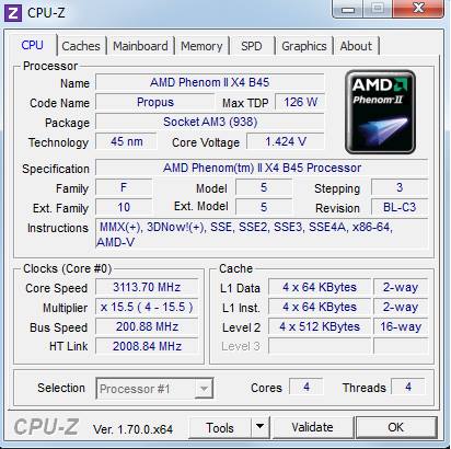

habe einen Athlon II X3 455 3.1GHz und habe mit meinem Asus M4A77T den vierten Kern freigeschaltet.
Komischerweise läuft jetzt Guild Wars 2 auf den schlechtesten Einstellungen nicht besser als vorher.
Außerdem sind 8GB und eine HD7850 verbaut.
Das was mich verwundert ist, dass das Spiel auf allen Einstellungen besser läuft und zwar auf einem
i7 920 @ 2,6GhZ mit einer HD7770 Vapor-X und 6GB RAM, als auf dem anderen Rechner mit besseren Komponenten.
Das kann doch nicht sein. Das Spiel unterstützt auch Quad-Cores
Die Temperaturen der CPU sind jetzt höher und CPUZ spuckt einen Phenom II X4 B45 aus. Der Kern sollte also frei sein.

Nachdem ich jetzt nochmal den vierten Kern deaktiviert habe, läuft das Game wieder besser. Da wo es vorher 10FPS waren läuft es wieder mit 35+-3 (automatisch gewählte Einstellungen)
Vielen Dank für die zahlreichen Antworten.
Es ist aber auch einfach möglich, dass du tatsächlich eine CPU hast wo der vierte Kern defekt ist und deswegen deaktiviert wurde. Solls ja tatsächlich auch geben. Dann isses nämlich gut möglich dass die Gesamtleistung sinkt, weil der vierte KErn ständig Fehler produziert. Das muss ja nicht gleich zum Absturz führen, sondern kann eben wie in dienem Fall auch einfach zu nem lahmen System führen... Wenn du nochmal Zeit und Lust hast, kannst du ja nochmal den vierten Kern aktivieren und das ganze mittels Prime testen...
