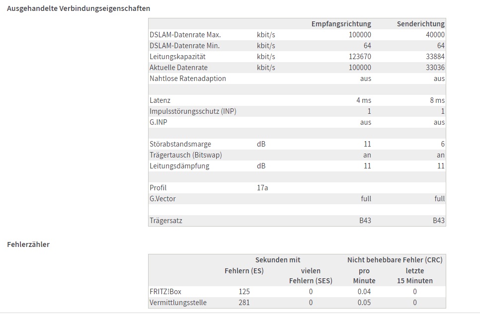

ich hab seit neuesten einen Anschluss mit 100mbit bei RWE Highspeed. Im großen und ganzen funktioniert das ganz gut aber mein Ping ist mir mit 50-70ms zu hoch. Laut meinen Anbieter ist alles in Ordnung deswegen frage ich mich ob das an der Fritz.box 7490 liegen könnte.
Also mein Pc ist mit Kabel angeschlossen das definitiv in Ordnung ist und an meiner Firewall oder anderen Programmen kann es auch nciht liegen.
Ich schick hier mal die dsl infos von der Fritz box und ein tracert zu google.de mit vielleicht kann jemand mit mehr Ahnung als ich mir einen Tipp geben, woran das liegt und was ich machen könnte.

Der Ping ist vollkommen in Ordnung. Der Ping von der Box zum ersten Hop ist schon in dem 50ms Bereich, also ist das eben das was deine Leitung schafft.

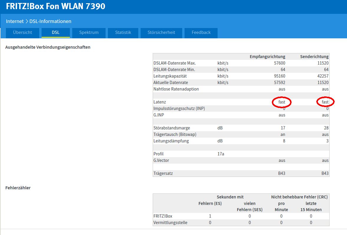

Latenz Fast zu Latenz 4ms ... wer findet das es daran liegt ..ähm nein.
Spätestens wenn es so aussieht würde ich mir Gedanken über deine Box machen :)
