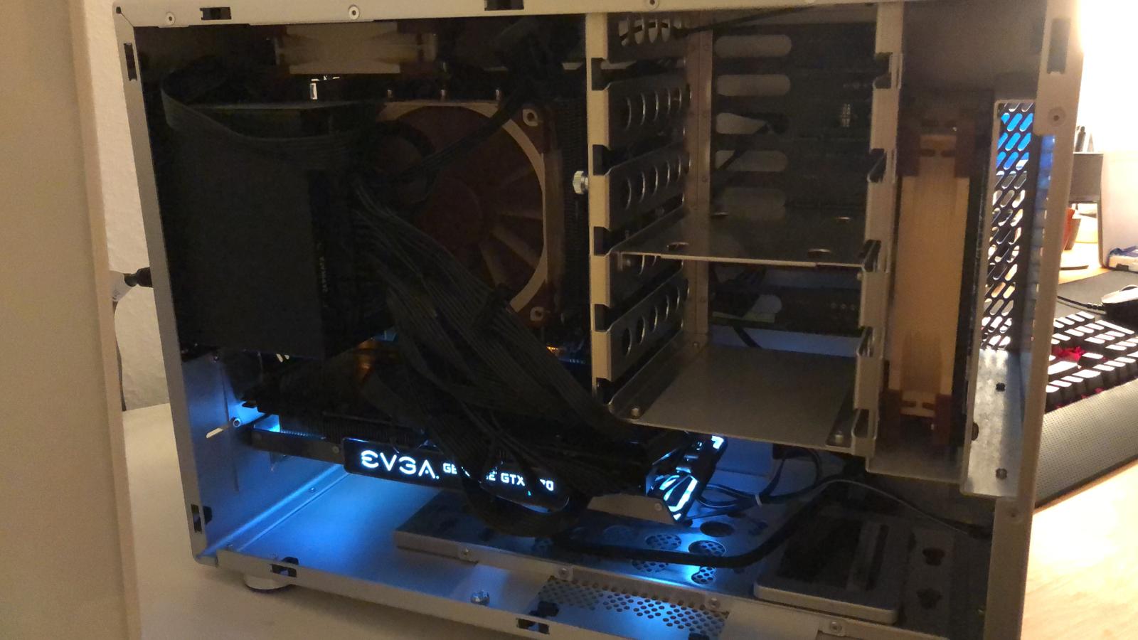

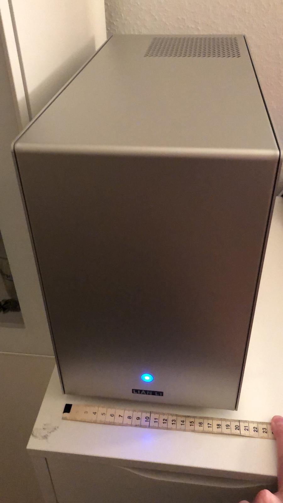

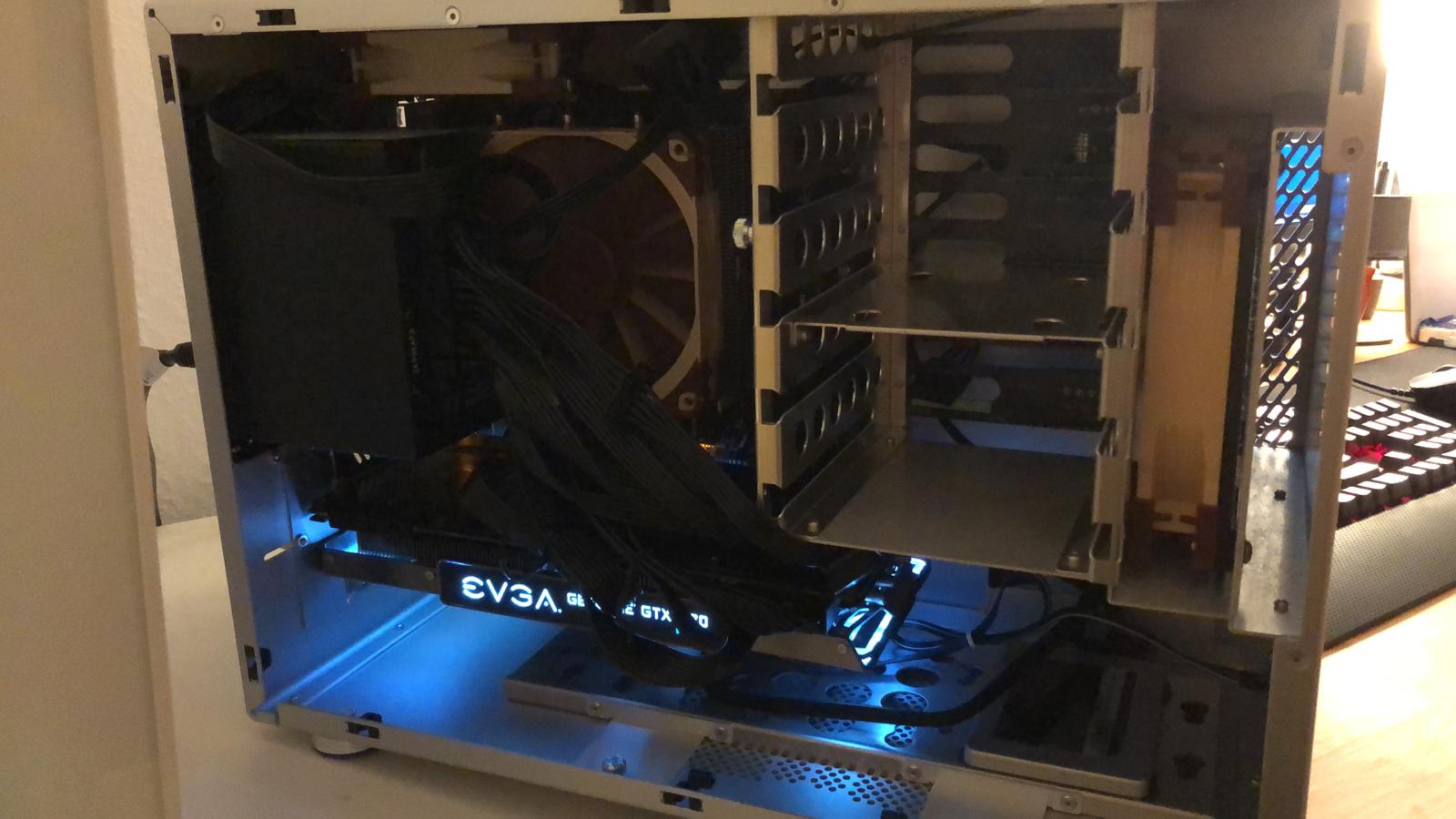

Hier mal zwei bilder von meinem aktuellen System. Fummelig ist kein Problem... :D Ohne den bescheuerten Laufwerksschacht könnte das Teil deutlich kompakter sein und das Netzeil an einer vernünftigen Stelle unterbringen.
