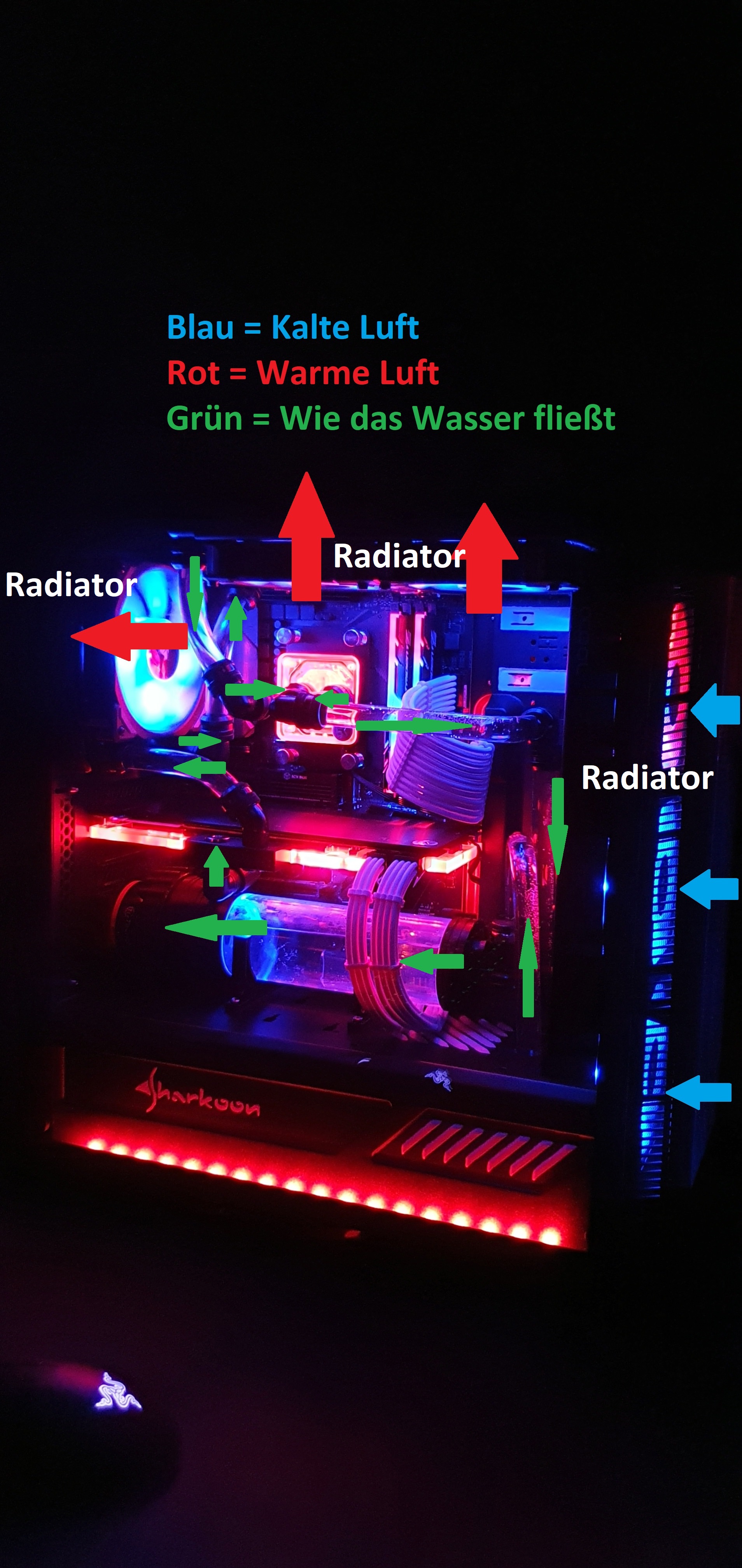

Im Upload ist ein Bild von meinem PC, wie der Kühlkreislauf aufgebaut ist.

Ich besitze den PC schon seit 2 Jahren und der 120mm Radiator wird beim Spielen immer sehr warm, weil er direkt hinter der Grafikkarte sitzt und der wurde bei den angegebenen 78 Grad nicht mal warm. Ich kann mir wirklich schlecht vorstellen, dass die Graka wirklich diese Temperaturen erreicht.

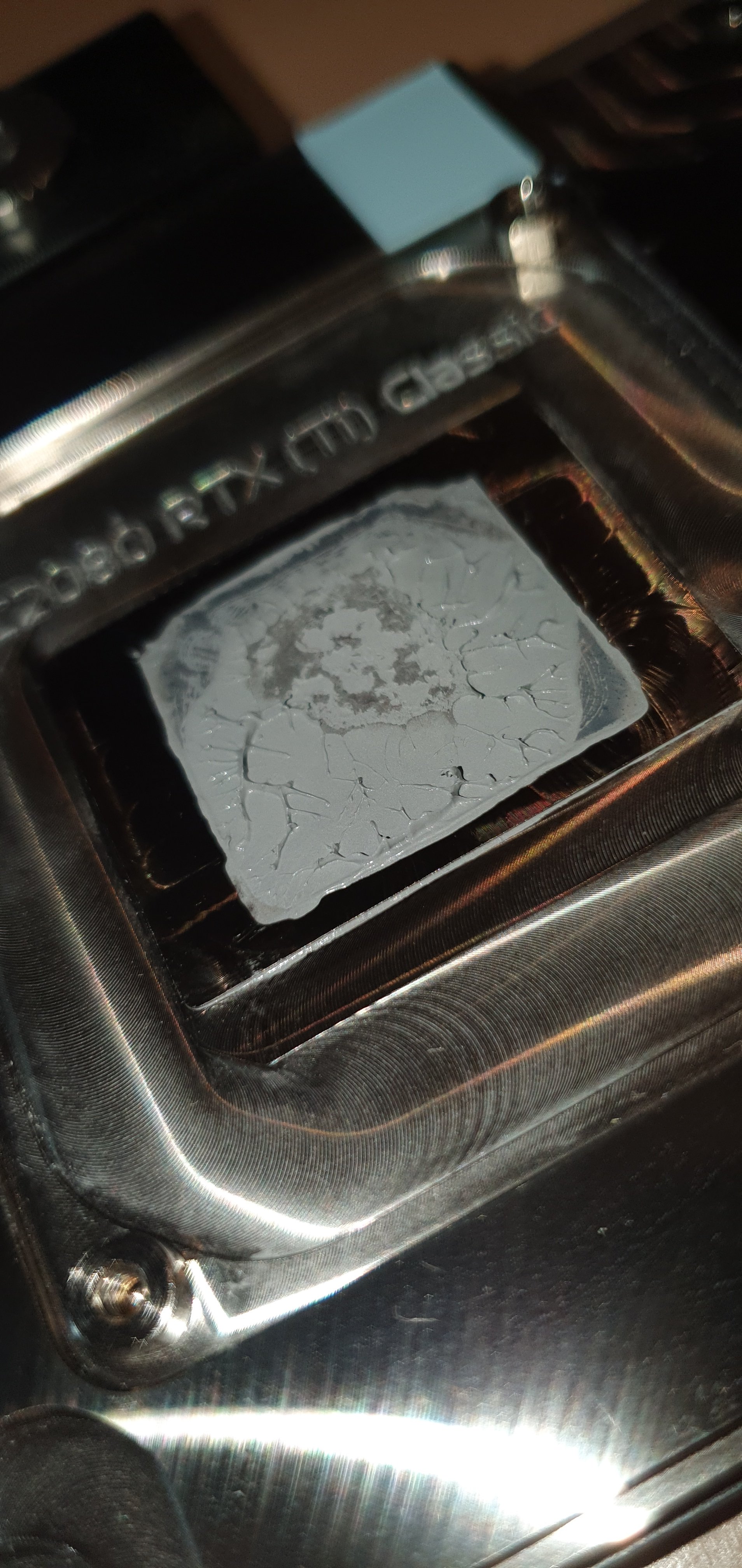

Kleines Update: Bei mir war es die WLP und zwar habe ich tatsächlich wohl einer dieser Fake Kyronauts von Amazon erwischt. Das Zeug war total hart. Habe nun Hydronaut drauf (ebenfalls grizzly) und nun maximal 50 Grad, was einen deutlichen Unterschied ausmacht zu vorher

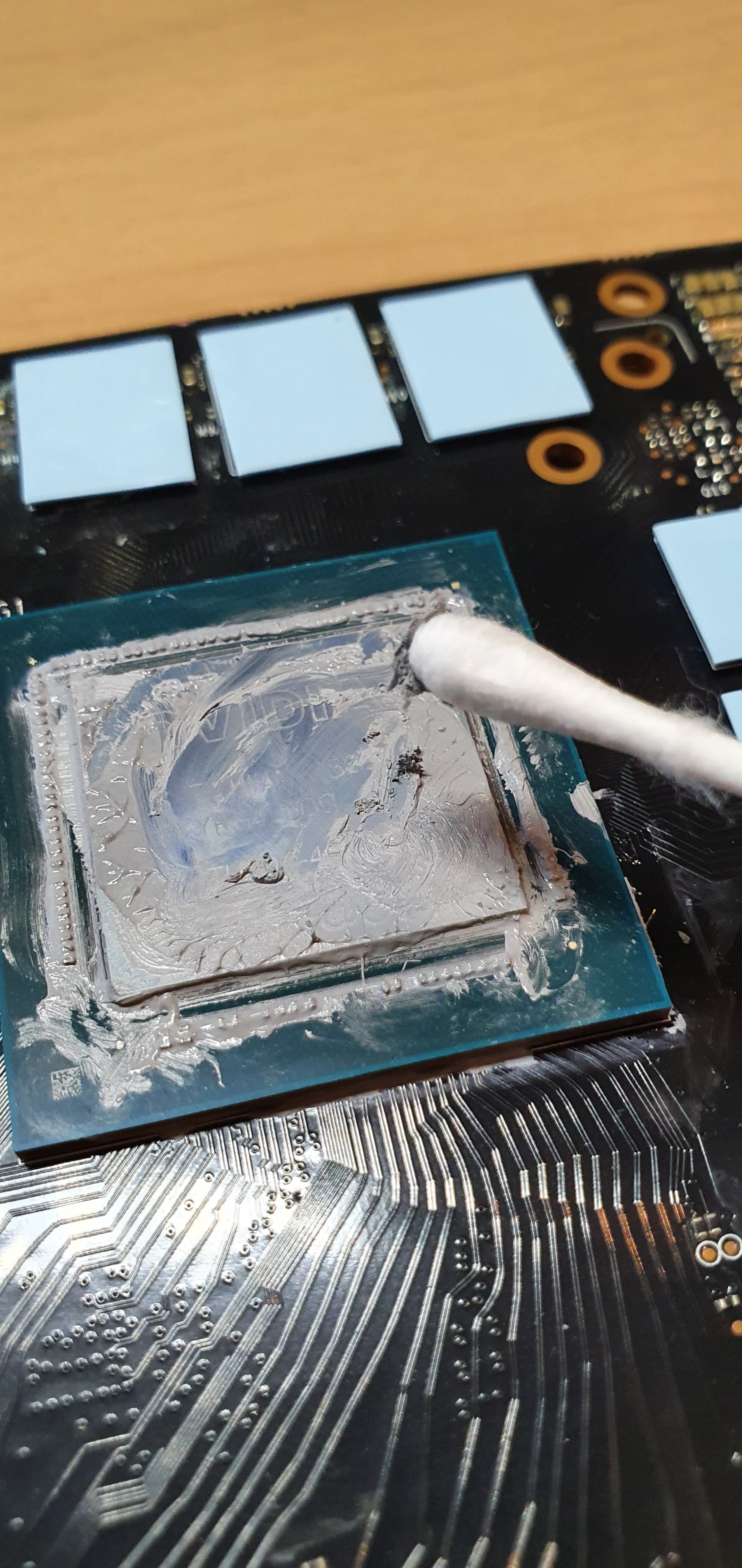

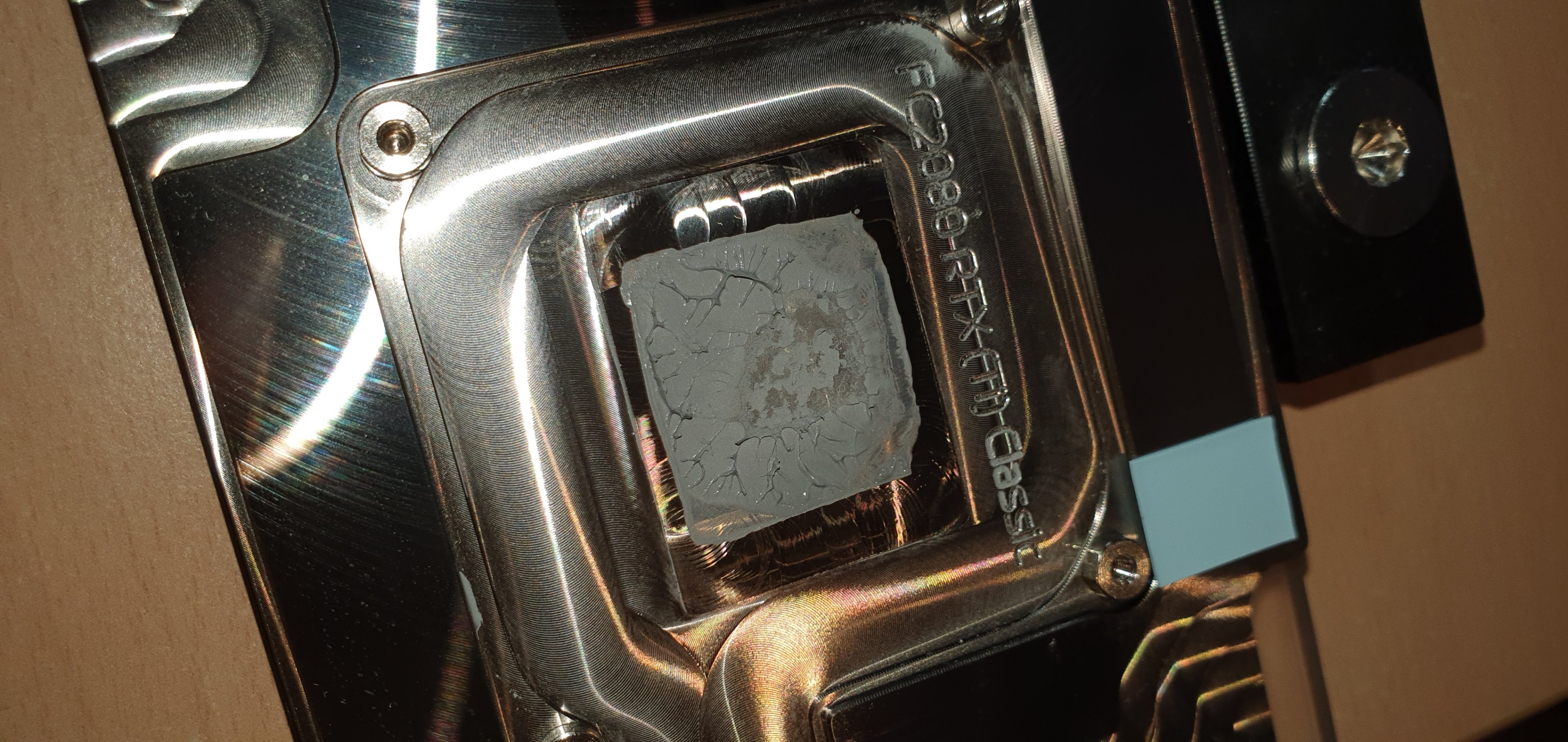

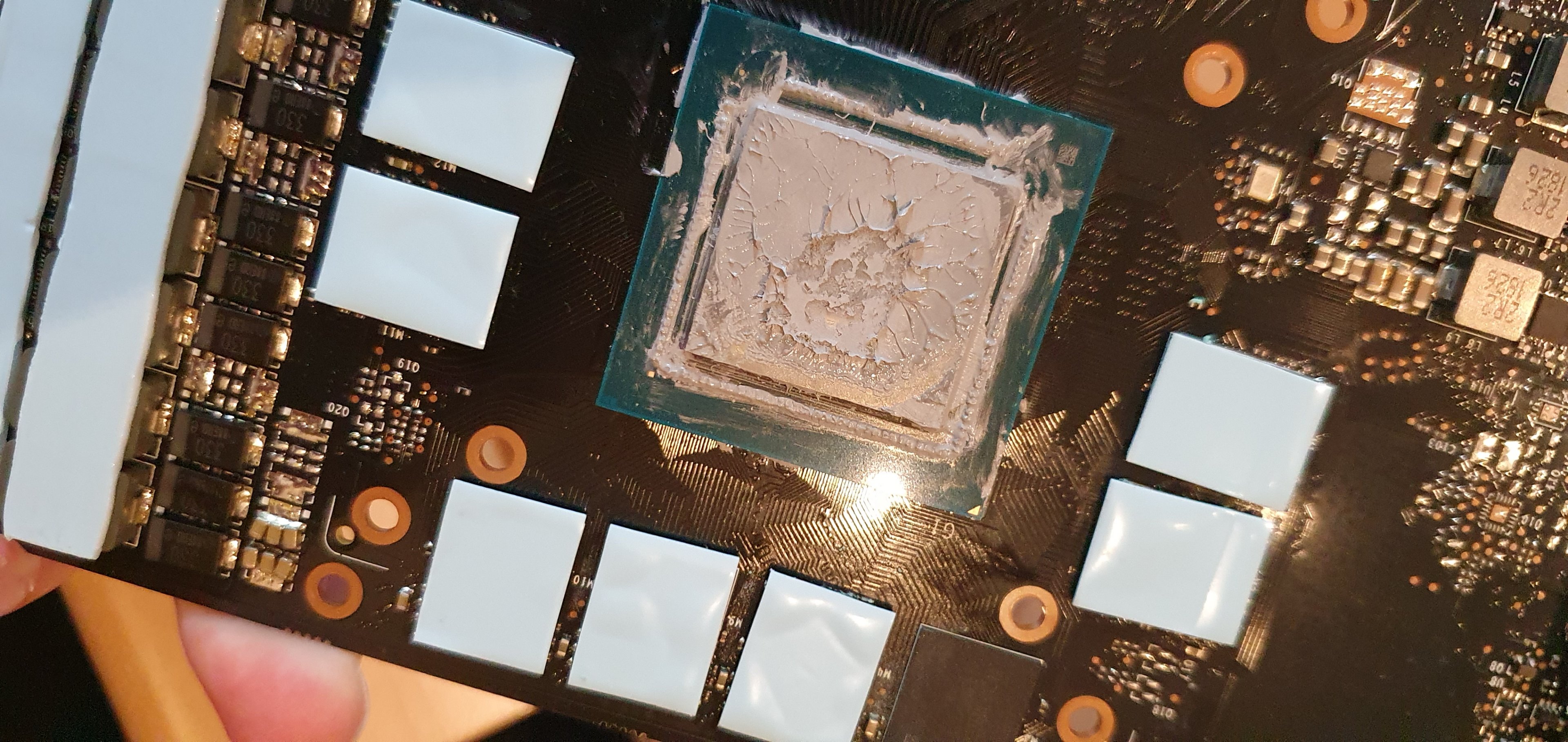

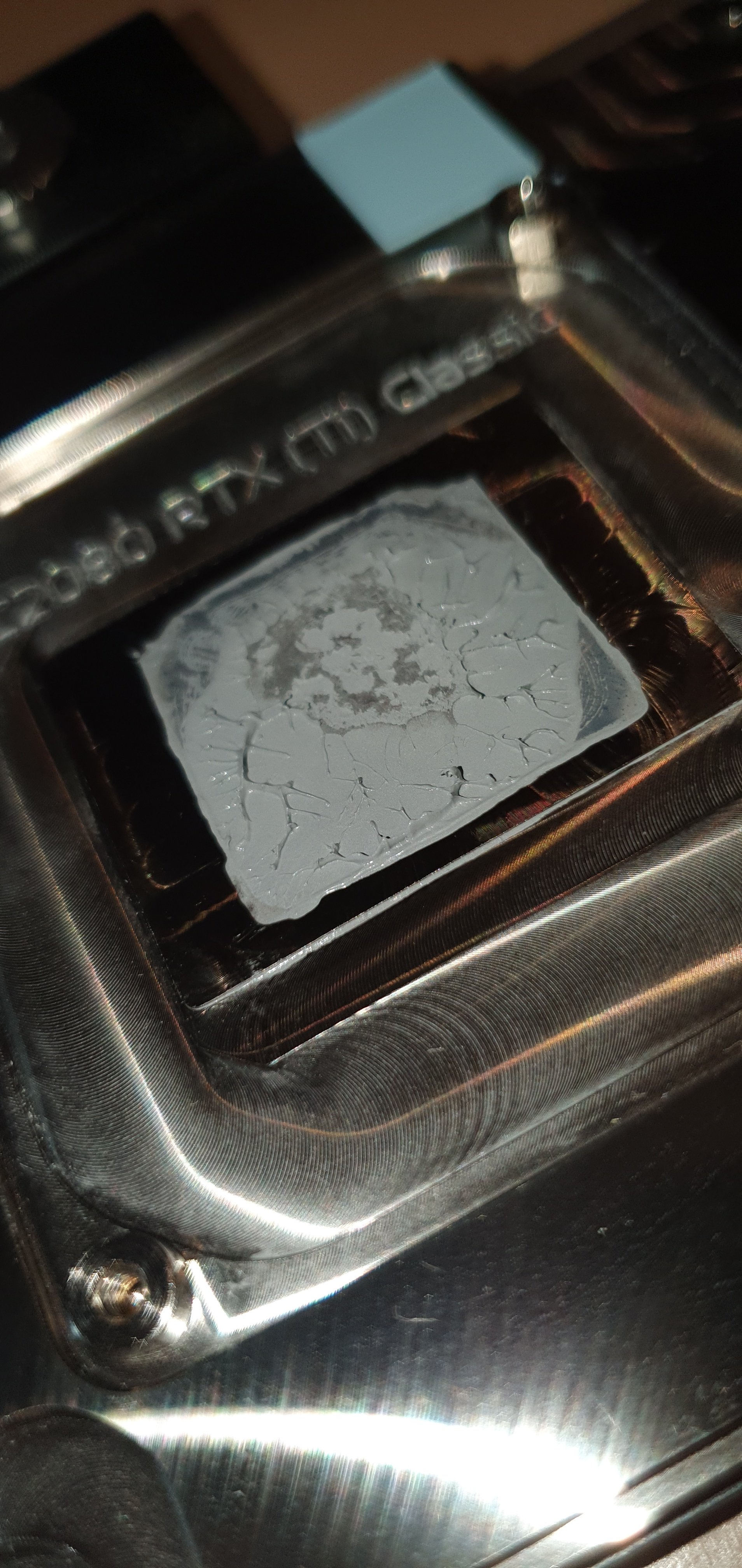

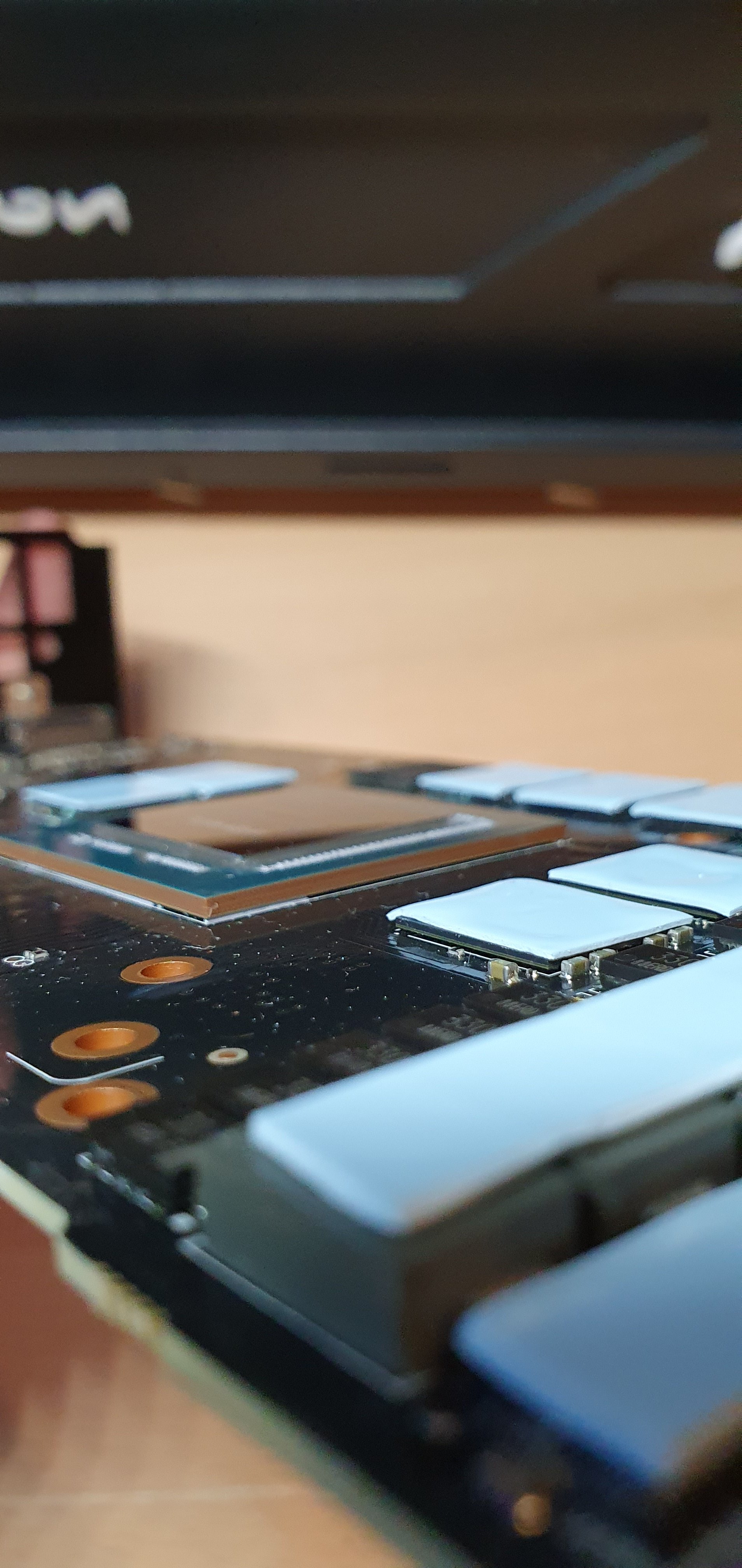

Ich hab den letzten Monat mich vergewissert, dass es an der Wärmeabfuhr vom Wasser liegen muss. Die Backplate von meiner Grafikkarte war laut Temperatursensor bei ca. 60-65 Grad wenn ich kurz mal die Spiele geöffnet habe. Das Acryl, sowie noch wichtiger das Fitting an der Grafikkarte war kalt. Rohr sowie Radiator nach der Grafikkarte war auch kalt.
Meine genommene Wärmeleitpaste war die von EK geschenkte "ECTOTHERM". Habe mir jetzt die "Hydronaut" von grizzly gekauft.
Zur Wärmeleitpaste:

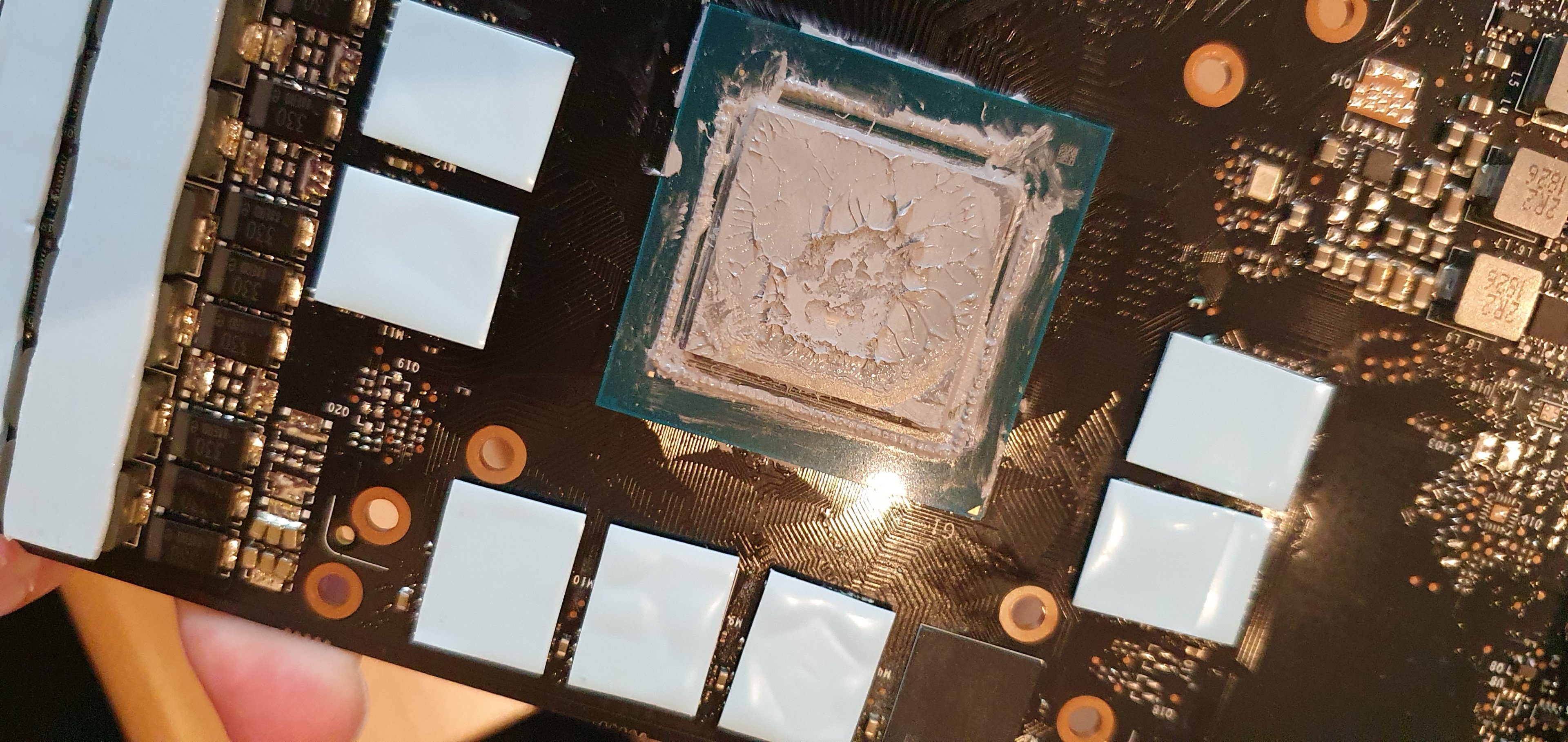

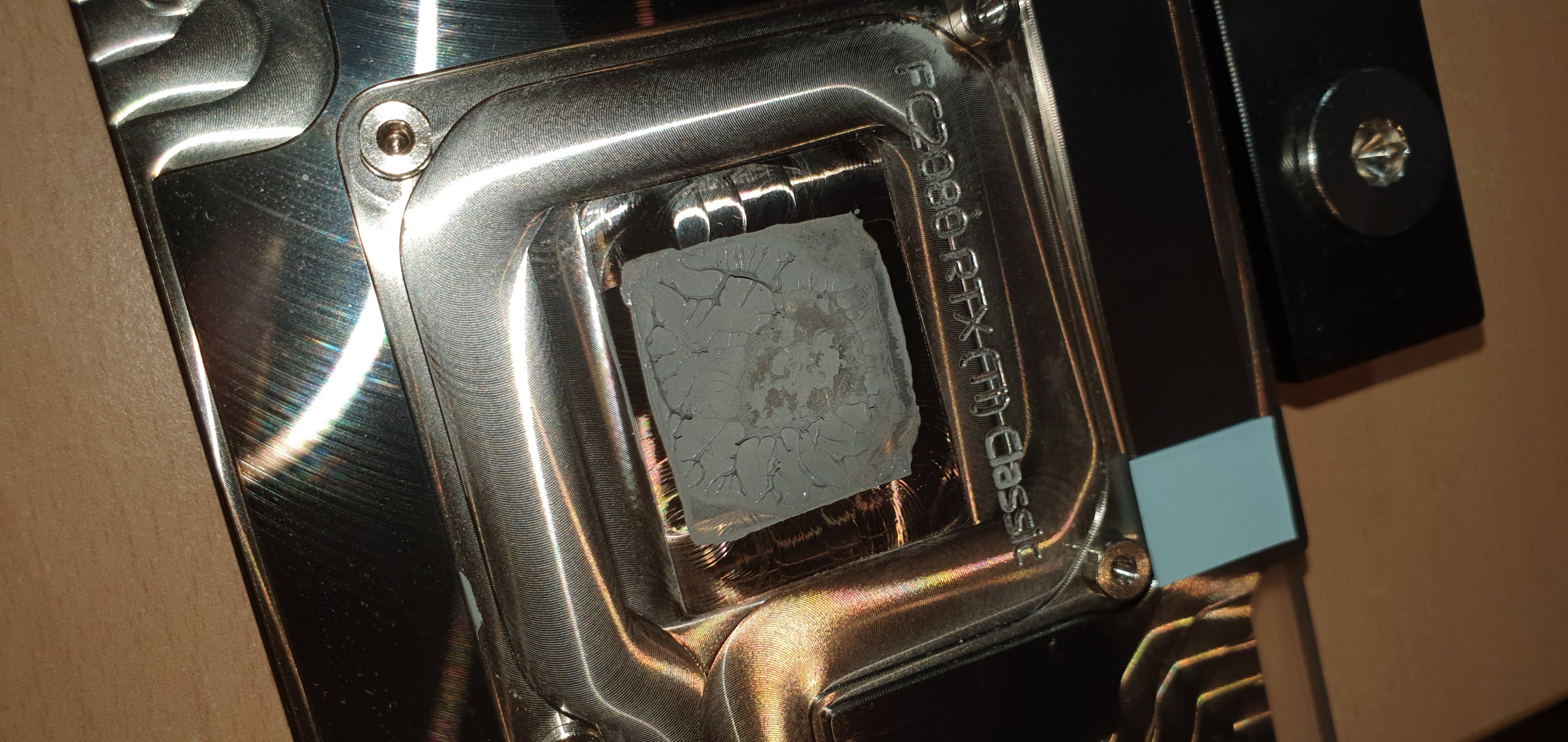

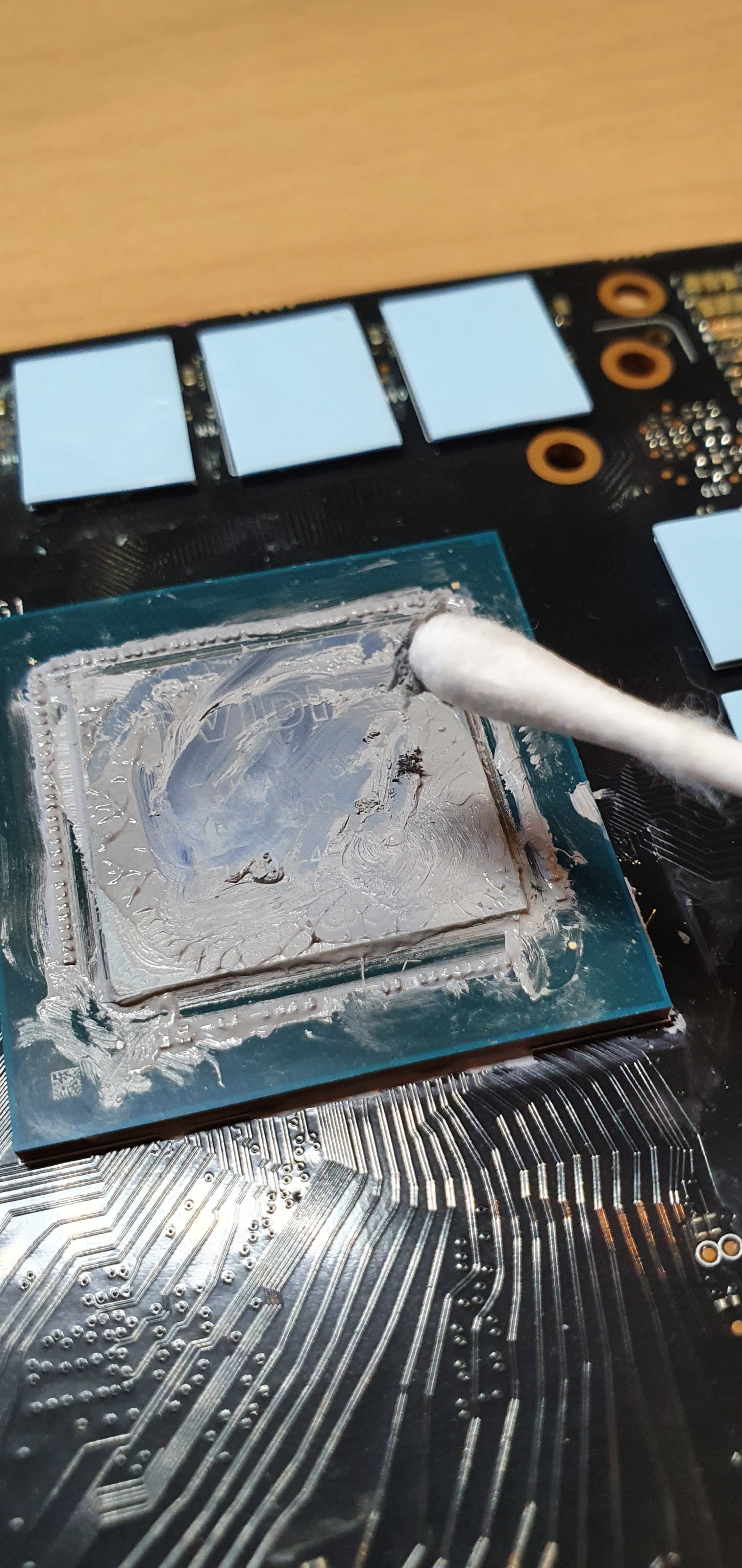

Nach meiner Wahrnehmung war die Wärmeleitpaste in der Mitte vom Heatspreader etwas hart und außen wie es soll cremig. Weil ich die Wärmeleitpaste selber auf dem Heatspreader verteilt habe, kann ich ein falsches Verteilen ausschließen (Überprüfe bei sowas immer mehrfach).
Zur Montierung:
Alle Schrauben waren fest und der Kühlblock war auch nicht verkeilt.

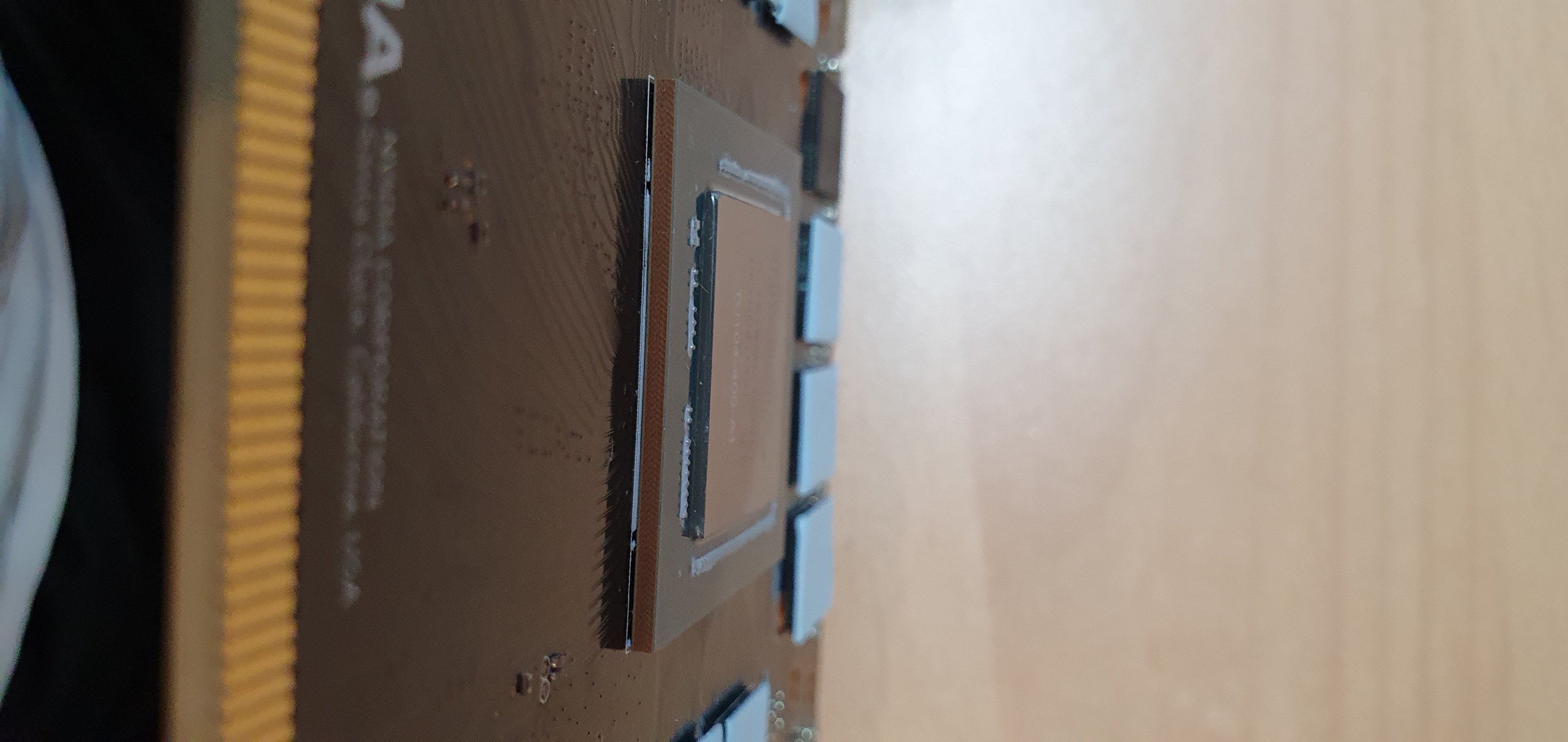

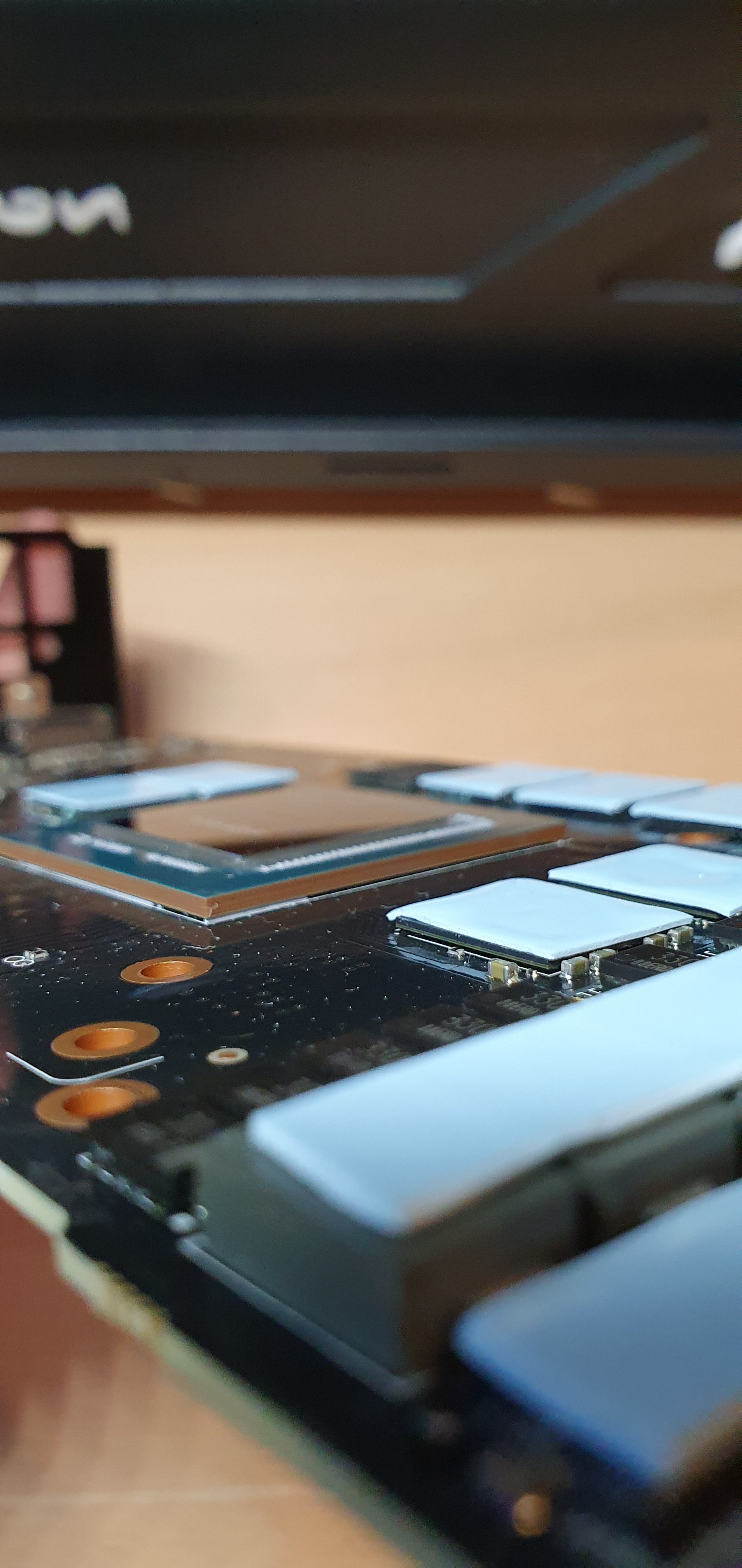

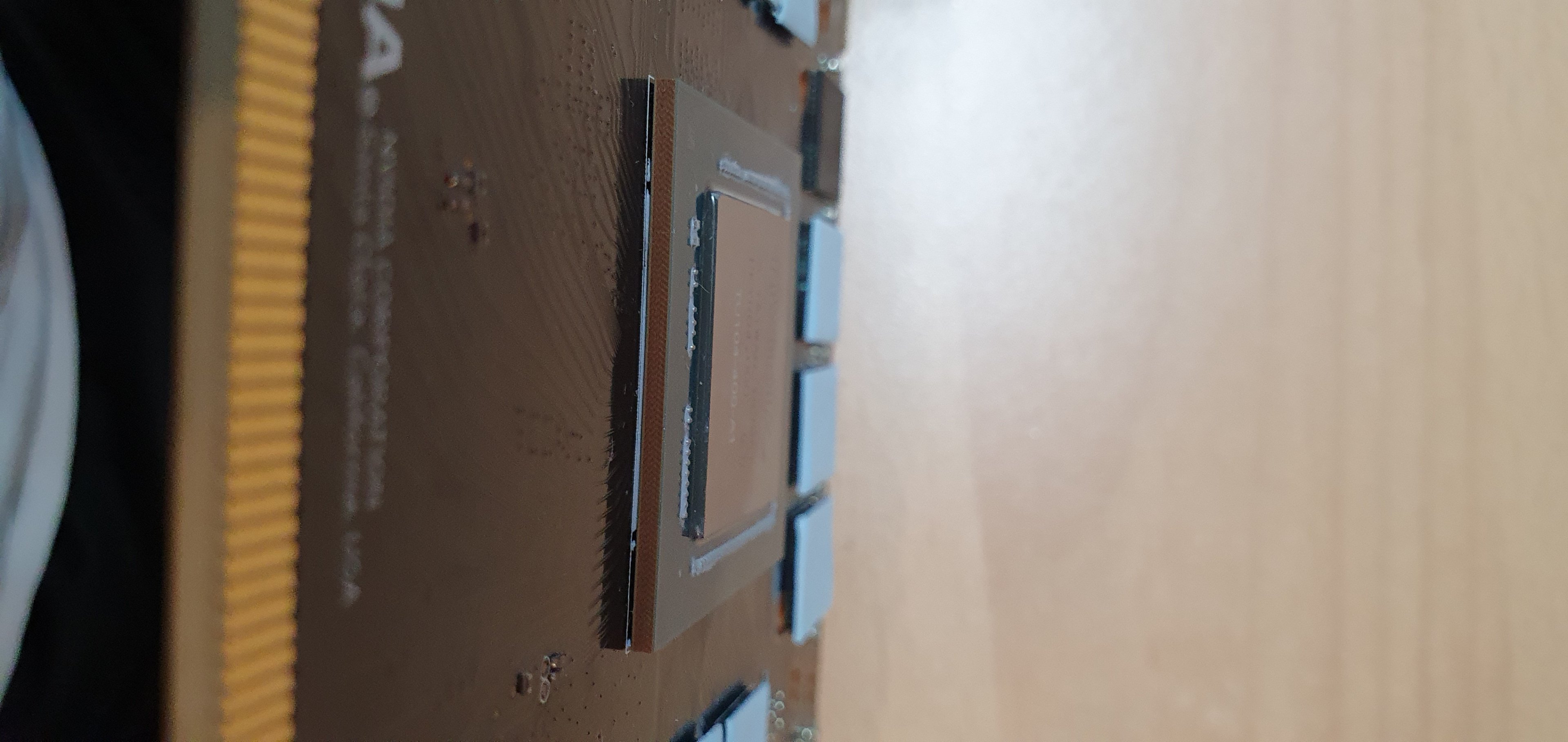

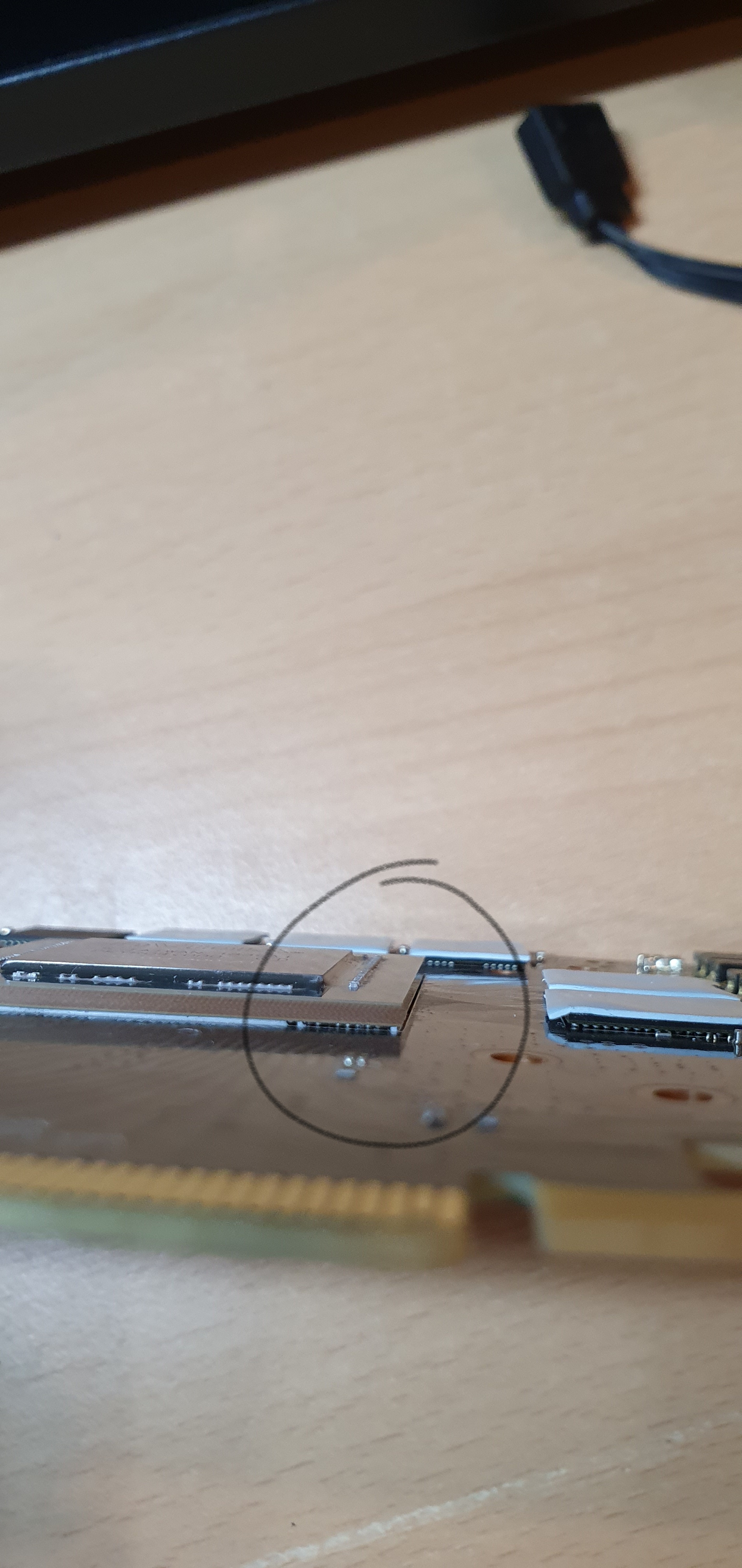

Mir ist beim Reinigen aufgefallen, dass etwas Wärmeleitpaste unter dem Chip ist. Auf einer der drei Seiten, wo etwas WLP darunter gekommen ist, kann man aber sehen, dass es vielleicht 0,5mm darunter gegangen ist und keinen der Pins berührt. Wobei auch auf der Verpackung von der WLP drauf steht, dass diese nicht elektrisch Leitet. Im Anhang hab ich paar Bilder davon.
Muss ich mir da sorgen machen?
Ich kann Morgen sagen, ob es an der WLP lag.
