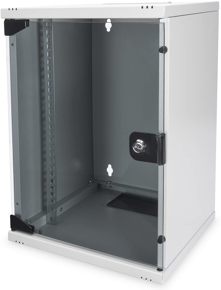

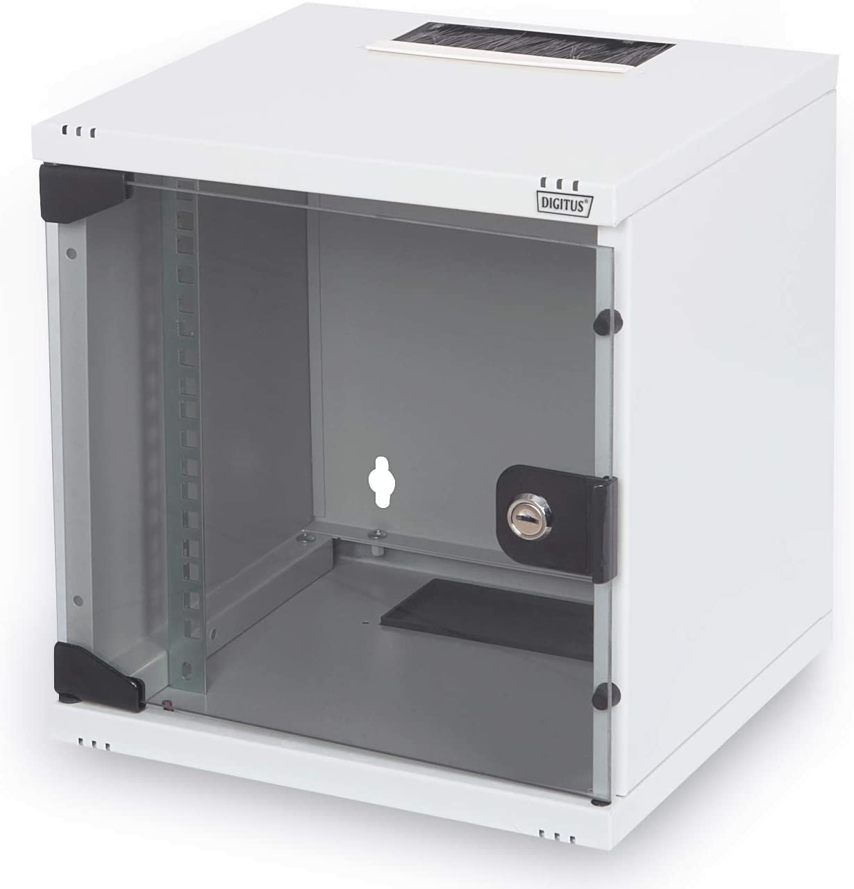

Gibt doch auch Mini Netzwerkschränke. Sowas z.B.
Sind 30- 40cm tief.
Es gibt Netzwerkschränke mit maximal 30cm Tiefe. Das sind dann 10 Zoll Schränke.
Ansonsten einfach einen Schrank aus Metall kaufen.
