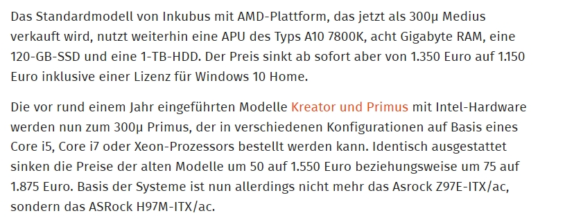

ich habe vor zwei Wochen von einer GTX 780 auf eine GTX 1080 gewechselt und seitdem ist die
Schrift zB auf CB sehr dünn, wirkt krisselig und ungleichmäßig!
Der HD Bildschirm ist ein HP w2558hc und über DVI verbunden!
Ich habe mal Screenshots gemacht aber komischerweise sieht es auf denen besser aus als im Original!
Windows 7 und 10 mit Chrome und Internet Explorer Zoom 120%
Habe mal mit Cleartype versch. Einstellungen getestet aber besser wurde es nicht,
blicke da auch nicht wirklich durch, ist jetzt wieder auf Standarteinstellung!

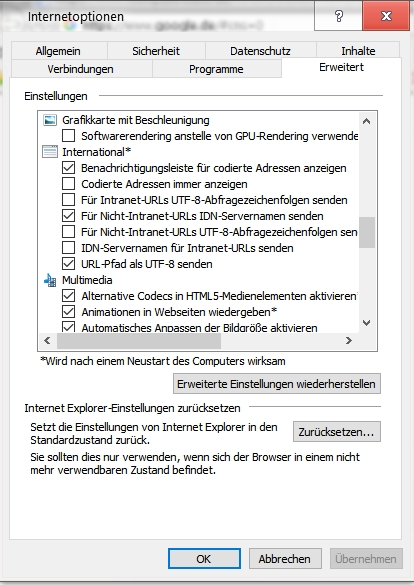

ich habe jetzt mal in den erweiterten Einstellungen des Internet Explorers
von Softwarerendering auf GPU-Rendering gestellt, also Haken entfernt! (PC Neustart erforderlich)
iwie sieht das jetzt schon besser aus, ist da bei euch ein Haken drin?
Bei mir war er bei Windows 7 drin und bei Windows 10 nicht!
ist Cleartype im IE etwa nur mit GPU-Rendering aktiv?
Edit: genau so ist es: https://msdn.microsoft.com/en-us/library/hh237264(v=vs.85).aspx

wie gesagt, durch wechseln von Software- auf GPU-Rendering hat sich das Problem erledigt!
Danke an euch alle!
