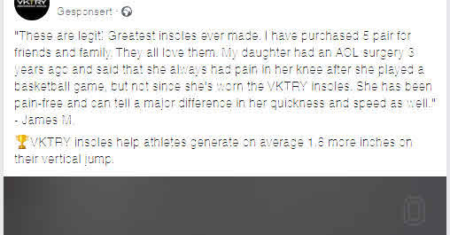

Hallo!
Habe einen neuen Dell Inspiron 7000 und 2 NEC Bildschirme. Nach dem ersten Anschluss der externen Bildschirme kam derselbe Fehler wie bei meinem Vorgängermodell wieder. Und zwar eine schlechte Darstellung mancher Schriften, zB auf der FB Seite. Die Darstellung ist nicht nur auf den externen Bildschirmen sondern auch nach Abtrennen der Bildschirme am Laptopdisplay schlecht, obwohl sie bis gestern, vor Anschluss der externen Bildschirme ausgezeichnet war.
Hat jemand eine Idee, wo die Ursache dafür liegen kann?
lg Tom

Nichts geändert. Weiß nun, dass es sich nur um Helvetica Texte ab einer bestimmten Größe (glaube bis 13px) handelt. Lösung habe ich weiterhin keine.
