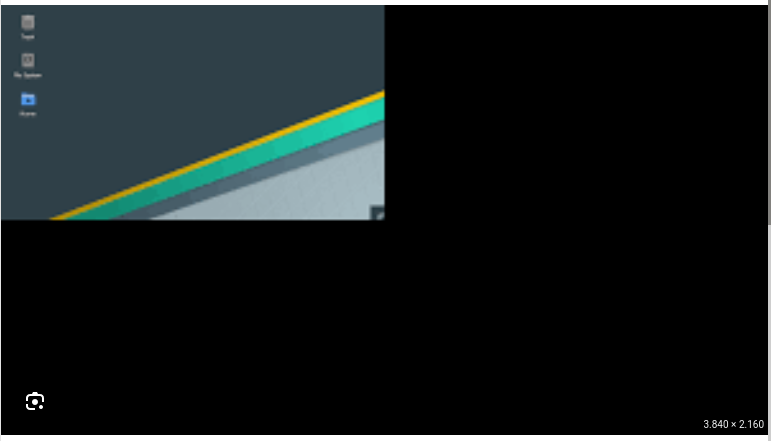

ich habe hier ein eher kleines, kosmetisches Problem. An meinem Rechner mit Xubuntu Jammy hängt der Monitor am DVI- und der 4K-TV am HDMI-Port. Ich habe aber für beide 2K eingestellt, das Bild wird gespiegelt. Der Monitor kann kein 4K. Ich nutze das nur für Streams die direkt am TV mangels App nicht laufen.
Wenn ich den TV nicht auf 2K umstelle sieht das Bild in den Display-Einstellungen vom Xfce so aus:
Angezeigt wird das Viertel links oben, der Mauszeiger stoppt aber nicht am Rand. Stelle ich den TV auf 2K passiert das nicht.
Ich vermute, dass die Einstellungen beim Logout/Shutdown nicht übernommen werden. Kann es sein, dass wenn dieser Abmelde-Schriftzug erscheint ein "anderes Programm" (z. B. der Login-Manager oder der Window Manager) die "Arbeit" übernimmt so dass man für diesen die Auflösung separat auf 2K stellen müsste?

Ok, bin verwirrt, weil 1440p auf einem 4K Bildschirm nicht nativ skaliert und daher meistens besch.eiden aussieht. Außerdem kann DVI nur mit Duallink-Kabel überhaupt 1440p. Auf dem Screenshot wird augenscheinlich ein FHD Ausschnitt auf dem 4K-Panel angezeigt.
Welche Auflösung hat denn der (Haupt) Monitor? Würde den mal mit HDMI/Displayport anschließen (und im Zweifel beide Monitore auf Full HD einstellen wenn der Hauptmonitor ein FHD Display hat).

Also dafür braucht man jetzt keinen sonderlich guten Augenarzt, um zu sehen, dass der Bildausschnitt ein Viertel des Monitors ist.
gimmix schrieb:
Was passiert, wenn du in den XFCE4-Display-Settings den TV auf 4K einstellst?
Ich dachte dann wird der Schriftzug auf dem TV mittig dargestellt so wie er angezeigt wird wenn man nur einen Monitor verwendet. Dem ist aber nicht so: er wird am TV im unteren rechten Viertel dargestellt. War merkwürdig ist, denn am Monitor ist er knapp zu sehen, was aber nicht sein sollte wenn der Schriftzug am TV in einem Viertel des vollen 4K-Bildes angezeigt wird.

Sind sie doch. Standardmäßig sind beide bei 1920x1080 weil sonst das passiert was ich oben in dem Bild gezeigt habe. Ich habe nur testweise den TV wieder auf 4k gestellt um zu sehen wie die Anzeige da ist. Das hatte ich beschrieben. Jetzt laufen wieder beide auf Full-HD.
Ich habe eher die Vermutung, dass der ganze Logout- oder Shutdown-Prozess durch ein anderes Programm gesteuert wird und diese "Xubuntu"-Anzeige von diesem Prozess stammt. Wenn du die Auflösung der Grub-Anzeige ändern willst machst du das ja auch nicht im Xfce. Auch habe auch schon Sachen gelesen (aber nie getestet) wo der Login-Manager umgestellt werden musste weil scheinbar auch hier die Einstellungen zur Auflösung im Xfce nicht übernommen wurden.
Ich kann mir daher vorstellen, dass welcher Prozess auch immer diese Anzeige macht einer Anpassung bedarf. Plymouth scheint nur für die Anzeige beim Start zuständig zu sein.
