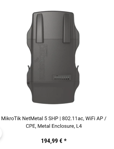

Ich denke, du brauchst sowas hier ...
https://www.wlan-shop24.de/mikrotik-netbox-5-wifi-access-point-outdoor
Allgemein mal in dem Shop umschauen, vllt. das wonach du suchst ...
https://www.wlan-shop24.de/mikrotik-wireless-components
Bitte keinen Murks bei Amazon kaufen :D
https://www.wlan-shop24.de/search/?qs=outdoor
Mikrotik hat aber doch eine komplexe Administrier Oberfläche und ist eher für Profi Netzwerk Admins gedacht. Ich will wie gesagt das die Besitzer notfalls auch selber mit dem Webinterface klar kommen.
