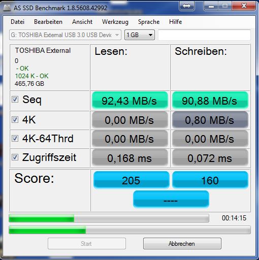

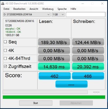

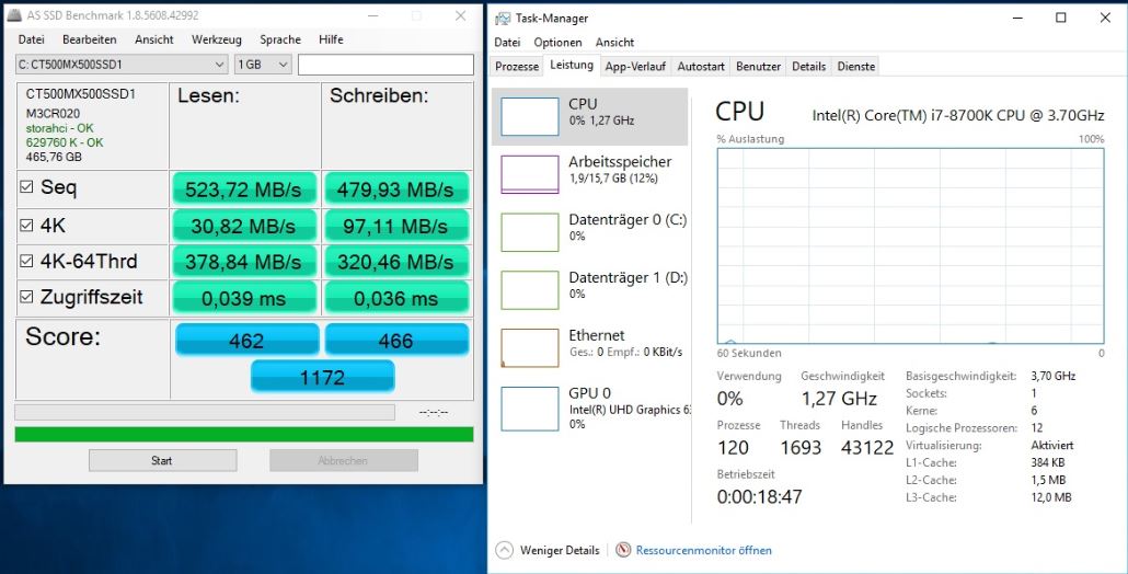

Wollte meine neue SSD & HDD mit AS SSD Benchmark testen und bekam etwas komische Werte (siehe Fotos)!?
Neuer PC (i7-8700K; ASRock Z370 Extreme, 16GB RAM, Grafikkarte kommt noch, aktuell noch die integr. UHD 630).

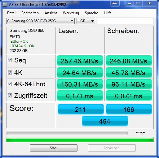

Sah jetzt, dass die Werte meiner im Laptop verbauten Samsung SSD 850 EVO 250GB (hier nur SATA2!) im Vergleich
zu der neuen Crucial im PC auch merkwürdig sind. Auch hier schwache 4K-Werte & Zugriffszeit bei interner und ext.
HDD (siehe Foto nur die ext. Toshiba als Beispiel).

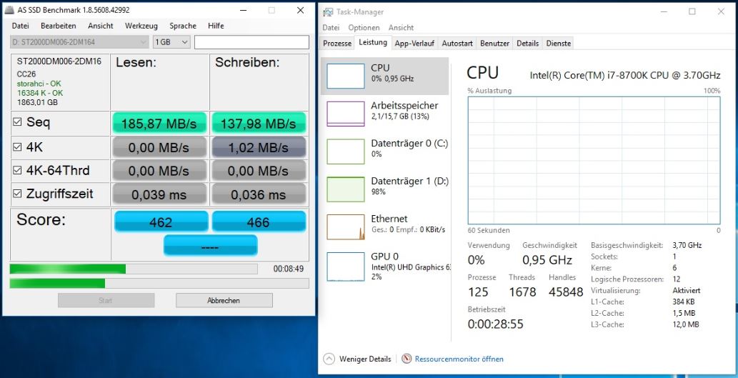

Bei den HDDs musste ich bei den 4K-Werten & bei der Zugriffszeit abbrechen, dauerte zu lange (Deswegen 2 Fotos).
Kann es sein, dass man AS SSD Benchmark für HDDs gar nicht mehr verwenden kann? Früher ging es mal.

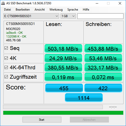

Hi,
ich finde deine Werte der Crucial sehen ok aus. Ich hab meine auch gestern mal getestet und meine Werte sind ähnlich.
Benchmark als die SSD komplett leer war:
Benchmark mit 171GB belegtem Speicher:
Reaktionen: plato333 und bensel32

Danke für die klare Antwort! Dann bin ich zumindest bei der SSD schon mal beruhigt!;)
Dann scheint die Samsung 850 EVO 250GB im 4K Bereich der Crucial MX500 500GB wohl
überlegen zu sein!
850 EVO 250GB 25 lesen 46 schreiben (Intel 2 Duo + 4 GB RAM bei Sata2)
MX 500 500GB 31 lesen 97 schreiben (Intel i7-8700K + 16 GB RAM bei Sata3)
CPU & RAM haben da wohl gar keinen Einfluss drauf!?
Und Mainboard auch nicht!
Wollte nur mal schnell checken, ob alles so läuft wie es soll, bevor die 14 Tage bei Mindfactory ablaufen!;)
@bensel32
Ja, aber die EVO SSD ist in meinem 10 Jahre alten Laptop verbaut & hat nur SATA2 (die SSD läuft somit nur mit halber Geschwindigkeit!). Die Crucial ist in meinem neuen PC (SATA3). Und ich dachte, dass CPU+RAM+Mainboard (alles meinem alten Laptop haushoch überlegen) auch noch was bringen!:(

Bezüglich "bei den 4K-Werten ist SATA 2 keine Bremse" - da wirst du wohl auch Recht haben,
dann würden die Werte noch mehr Sinn machen! Wurde mir immer so gesagt bzw. einiges ist nun mal
leider nur Hörensagen und man prüft es nie nach.

Eines ganz vergessen, die HDD-Werte? Die sind so schlecht, weil AS SSD Benchmark dafür nicht das richtige Programm ist? Dachte ich hätte bei früheren Versionen von AS SSD bessere Werte gehabt???
Das sieht man doch. Und dazu muss mein kein Fachmann sein. Einzig die maximale Transferrate sinkt an einem SATA 2 Port. Alles andere wird nicht schlechter. Und genau aus diesem Grund merkt man in der Praxis bei SATA und SSD auch nicht wirklich einen Unterschied zwischen SATA 2 und 3. Die wichtigen Werte bleiben gleich. Und das ist allen voran die Zugriffszeit. Die macht eine SSD so sehr viel schneller als magnetische Datenträger.

Die 4k (QD1) Werte hängen vor allem vom System und dessen Energiespareinstellungen ab, die kann man also über unterschiedliche Systeme nicht vergleichen und bei gleichen System ist die Samsung 850 Evo der MX500 überlegen. Bei HDDs sind Werte schlecht, weil die Zugriffszeiten sehr hoch und, deswegen bezahlen wir ja auch gerne den Aufpreis für eine SSD, wenn es um Anwendungen geht wo dies eine Rolle spielt, wie eben z.B. beim Systemlaufwerk.
