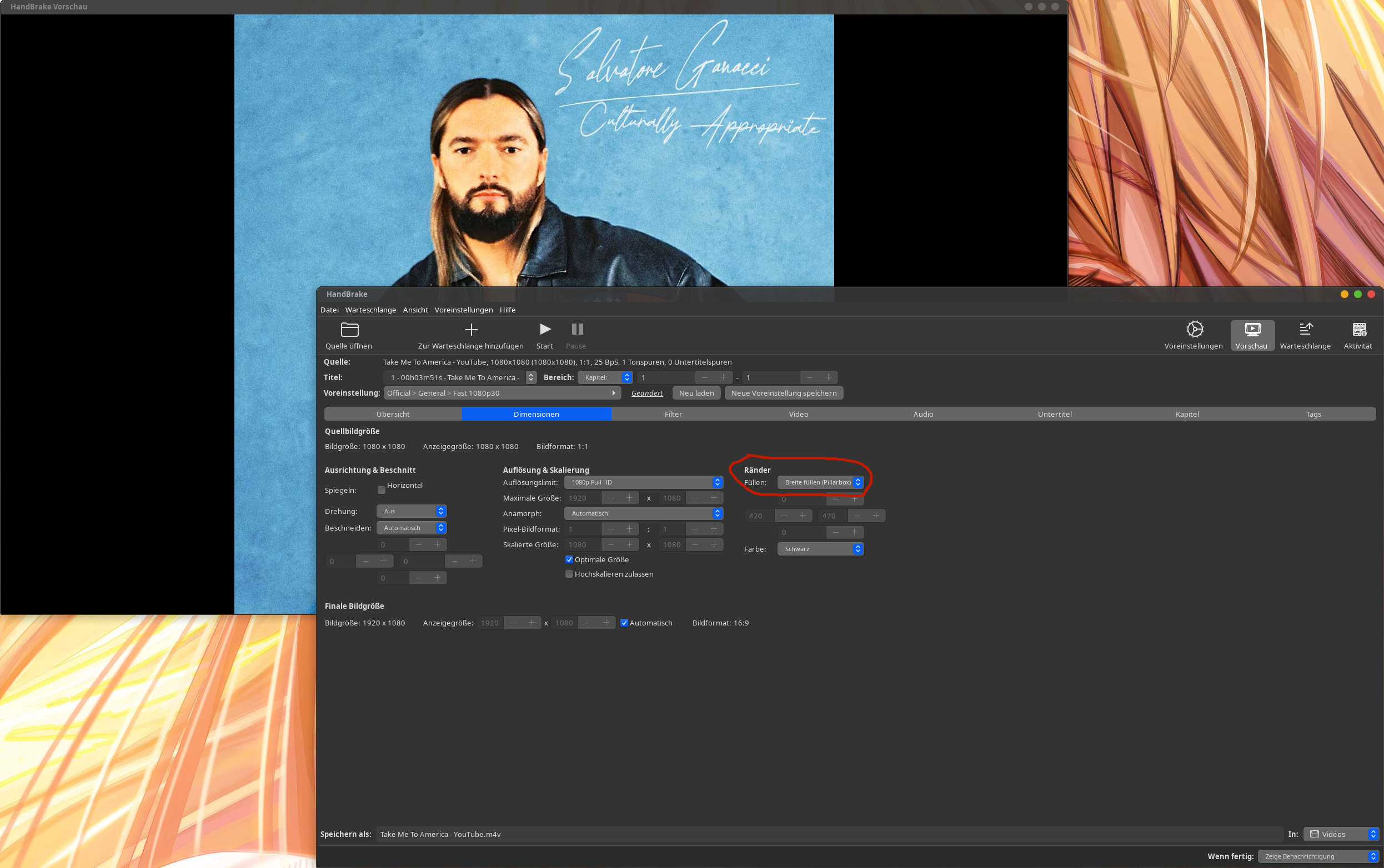

Unter Handbrake gibt es auf der Registerkarte "Bildgröße" die Optionen "Ausrichtung und Beschnitt" sowie "Ränder".
Außerdem gäbe es noch "Auflösung und Skalierung", wo Du die Auflösung von Video 2 auf Video 1 anwenden könntest. Ob Du damit dein Ergebnis erreichst... ausprobieren!
Bei mir wird da kein "Breite füllen" angezeigt
