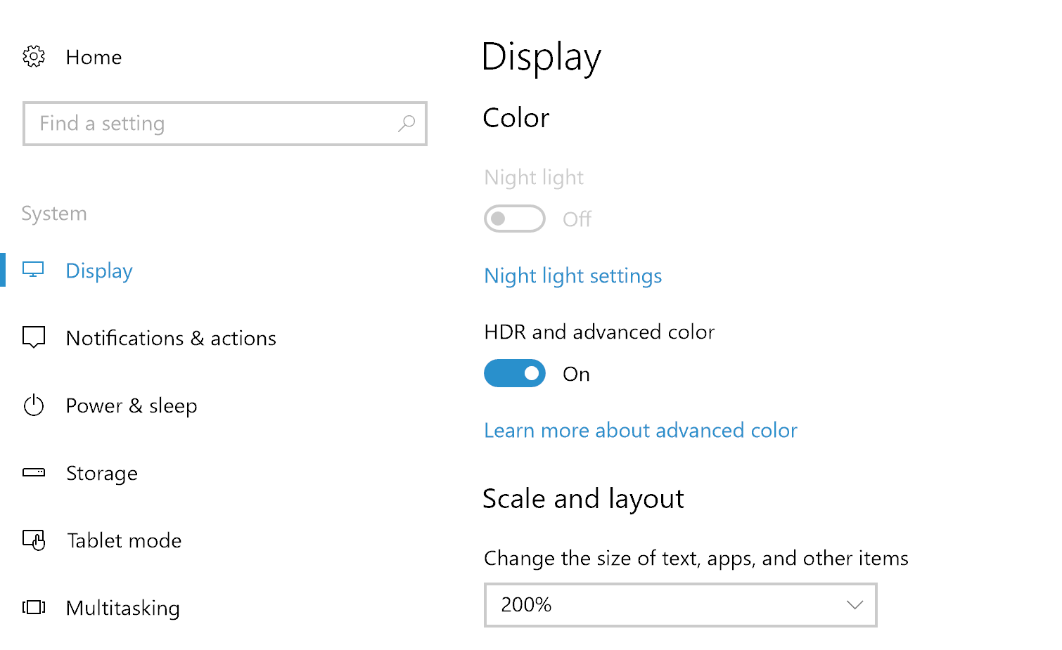

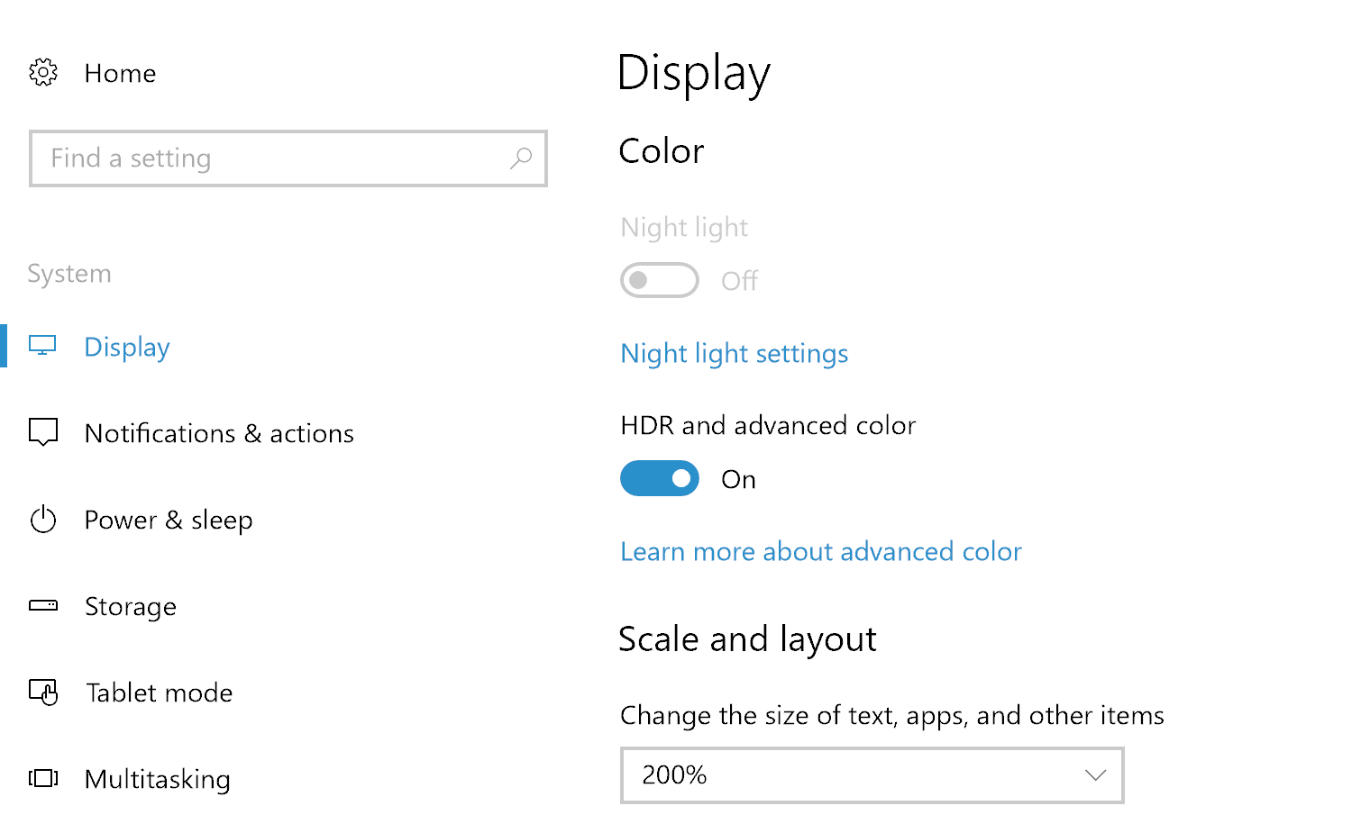

4:4:4 hat erstmal nichts mit HDR zu tun, du solltest aber testweise mal in der Windows Anzeigeeinstellungen HDR abschalten. Mit den letzten Windows Updates wird HDR auf geeigneten Geräte leider automatisch eingeschaltet, da dies derzeit zu einem sehr dunklen und matten Bild führt.

Aber dass ich das am TV nicht mehr umstellen kann (auf "UHD 4:2:0", womit das Kabel vorher eigentlich funktionierte), finde ich etwas seltsam. Vielleicht kommt das aber auch von einem Windows Update. Die interne HDR-Funktion von Windows steht auf "aus", diese hat sich bisher noch nicht von selbst umgestellt.
