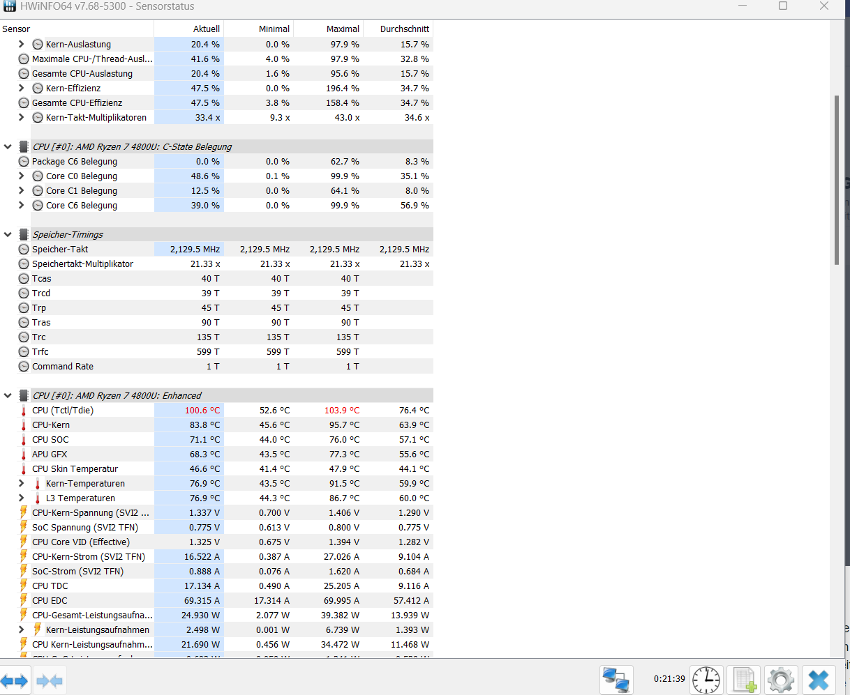

Wenn ich aufwendige Dinge mache, in meinem Fall Gaming (getestete Spiele: Skyrim, LoL) kriege ich nicht selten (nicht immer) nach einiger Zeit einen schwarzen Bildschirm, so dass nicht weitergespielt werden kann. Allerdings leuchtet der Bildschirm weiterhin. Das geht fast immer mit hohen Temperaturen einher, ich habe bei Skyrim teilw. bei HWInfo 107 Grad gemessen, allerdings als maximale Temperatur. Wenn ich dann auf den Powerknopf länger gedrückt halte um den Laptop auszumachen reagiert der Laptop oftmals wieder und ich konnte (z.B. bei LoL) das Spiel sogar wieder spielen. Der Bildschirm lief wieder.
Besonders heiß (so wurden auch die 107 gemessen) ist der Laptop wenn er auflädt bzw. bei mir gleichzeitig über USB-C dp am externen Bildschirm hängt, was aber ja auch erstmal nicht ungewöhnlich ist. Allerdings ist der Notebook am Strom mindestens 20 Grad wärmer (55 Grad), außerdem springt er sehr schnell kurzfristig auf 65-75. Leider habe ich die Temperaturen bevor ich das Gerät zu Lenovo geschickt habe nicht gemessen. Allerdings ist der schwarze Bildschirm vorher auch noch nie aufgetreten. Die integrierte Grafik hat "normale" (?) Temperaturen, max 80.
Komischerweise hat mir HwInfo auch gesagt, dass die CPU bei Temperaturen über 100 Grad nicht gethrottelt wurde

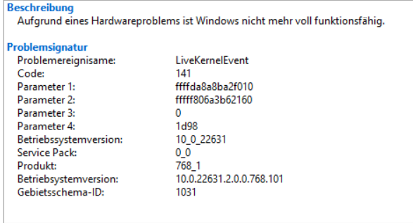

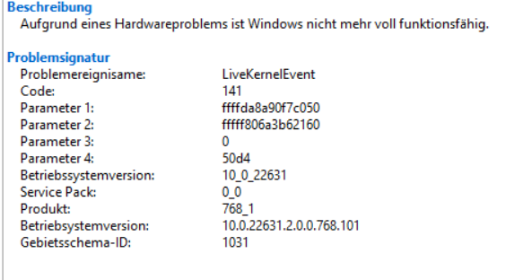

Der Zuverlässigkeitsverlauf sagt u.a. "Hardwarefehler", s. Screenshot unten. Keine Ahnung wie eindeutig das jetzt ist, bei Windows-Fehlerdiagnosen weiß man ja nie.

Diese Temperaturen hatte ich im LoL Client bzw. kurz vor/im LoL-Ladescreen an der Steckdose

Ein Laptop mit Ryzen 4800U wo mit onboard Grafik Skyrim gespielt wird, sollte nichtmal 90° erreichen.
Dreht der Lüfter in diesen Situationen auf maximaler Stufe?

Irgendwie erscheint mit die CPU-Temp zu hoch-->wieder reklamieren!
Reaktionen: lazsniper und Status
@ruthi91 Der Lautstärke zu urteilen nach ja

Aber die Kühllösungen in Notebooks sind meistens ziemlich filigran (und unterdimensioniert).
Mir ist es auch einmal passiert, da wollte ich bei einem Notebook den Kühler entstauben und neue Wärmeleitpaste auftragen. Habe eine Schraube übersehen und beim hochziehen die Heatpipe verbogen (und geknickt), die war weich wie Butter.
Habe auch schon Notebooks gesehen nach Stürzen oder Draufsitzen, da war das Kühlelement eben verbogen und hatte nicht mehr guten planen Kontakt zum Chip, da ist die Temperatur auch 10-20° über normal gewesen.
